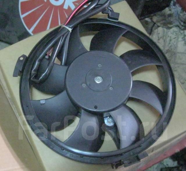

    У меня тоже такое есть. Не компрессор и не двигатель. Вентилятор кондея. Нашел очень просто - разъединил зеленый разъем муфты компрессора за левой фарой. Включил кондей - вибрация. Как раз волнами. Просто вентилятор кондея работает несогласованно с движком.
    Глянь, может то же самое.

    Попробую, спасибо
    Проверил, оказалось действительно вентилятор....Но как побороть этот звук вентилятору год и он рабочий полностью .Может его как-то отбалансировать

    А может он на шкиве уже плохо держится?

    Ну, крыльчатка вискомуфты балансируется же на заводе. Если присмотреться повнимательнее, то на лопастях увидим железные скобки - грузики. Вопрос в том, как это в домашних условиях провернуть.
    Перепутал. Крыльчатка вентилятора кондиционера.

    Там все нормально держится. Сбалансировать не пробовал. Ощущается только на холостых и согласовать его с вибрацией движка вряд ли выйдет. Балансируют чтоб электродвигатель не разбило.
