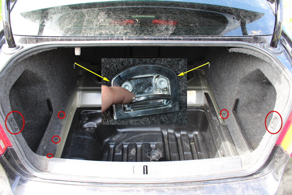

Нам понадобится Торкс Т-20,30

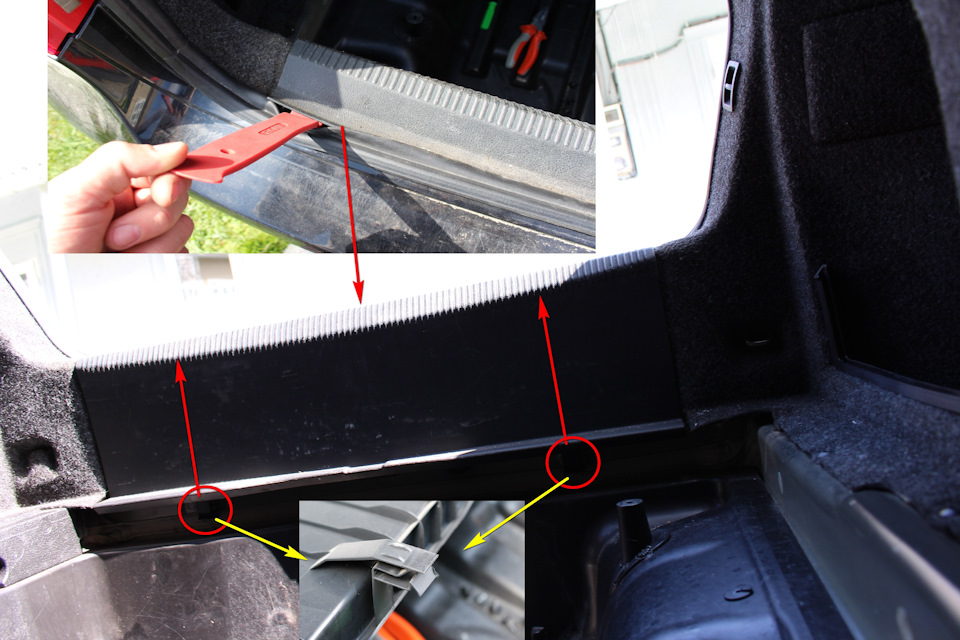

Берём плоскую отвёртку, аккуратно поддеваем и немного вытаскиваем клипсу, аккуратно чтобы не сорвать её, далее просто выкручиваем

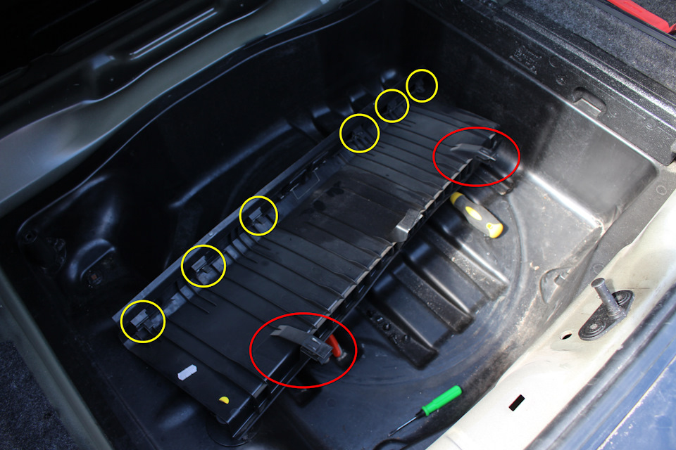

Поддеваем защитную пластмасску и тянем её вверх

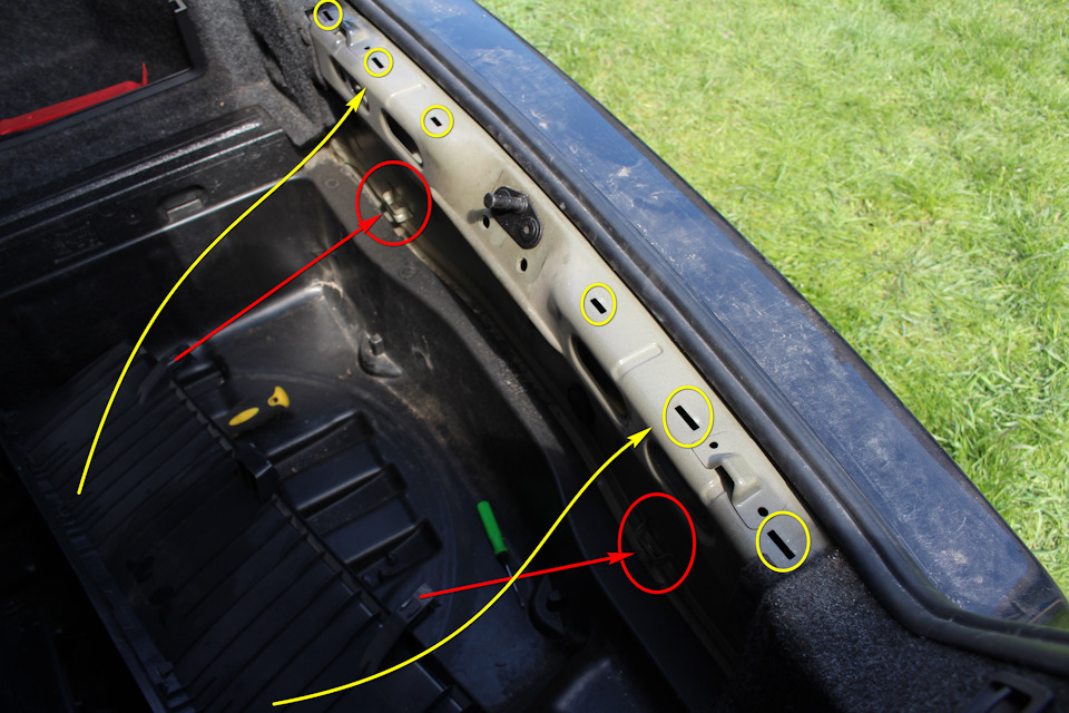

Вот где находятся крепления на пласмасске
Вот так вот она крепится

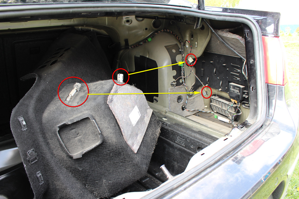

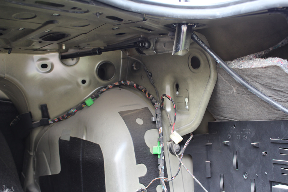

Отсоединяем фишку от прикуривателя и от освещения

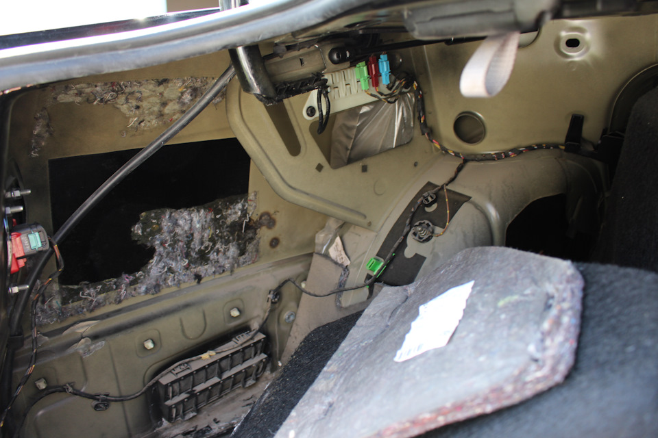

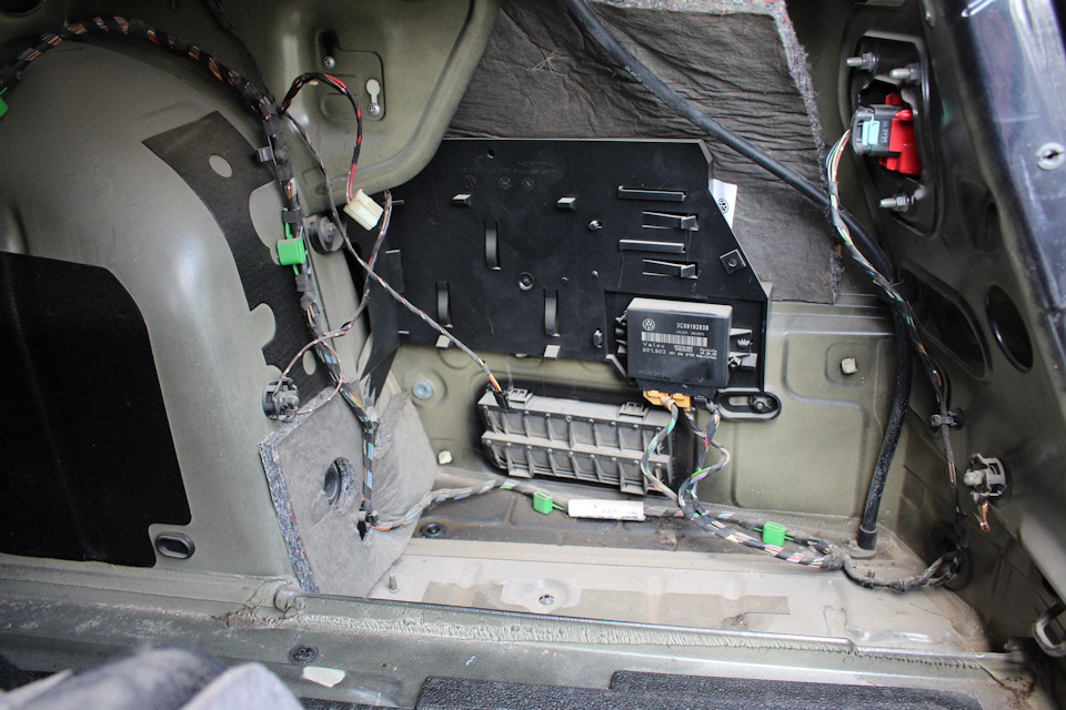

Таким образом мы добрались до блока парктроников, до сливных трубок и до газовых упоров багажника
Вот и сам блок, так же есть доступ к снятию фары
Левая сторона
