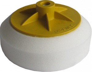

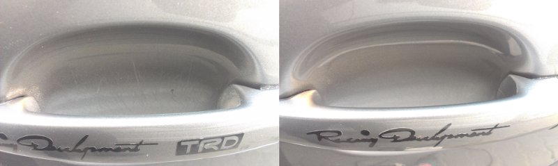

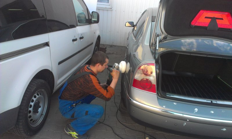

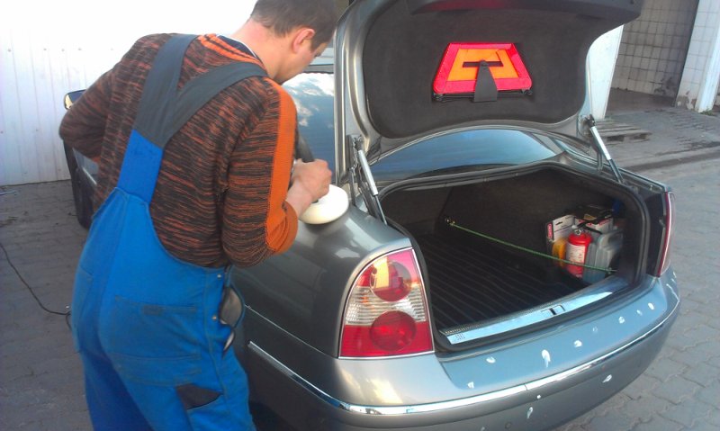

Все просто. 150 грамм пасты 3М №74 и круг вот такой:

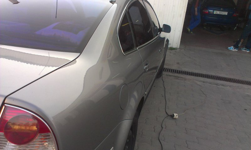

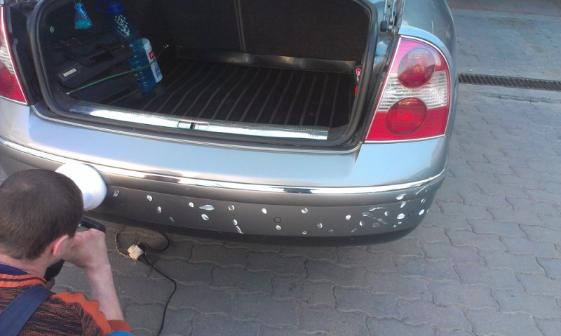

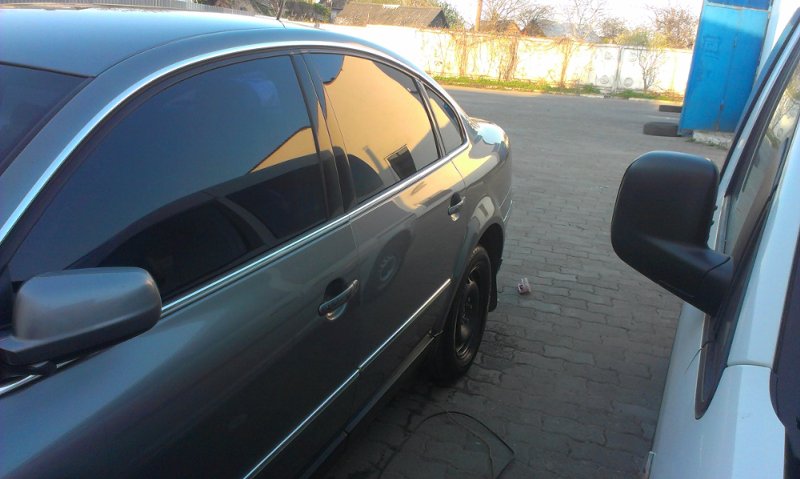

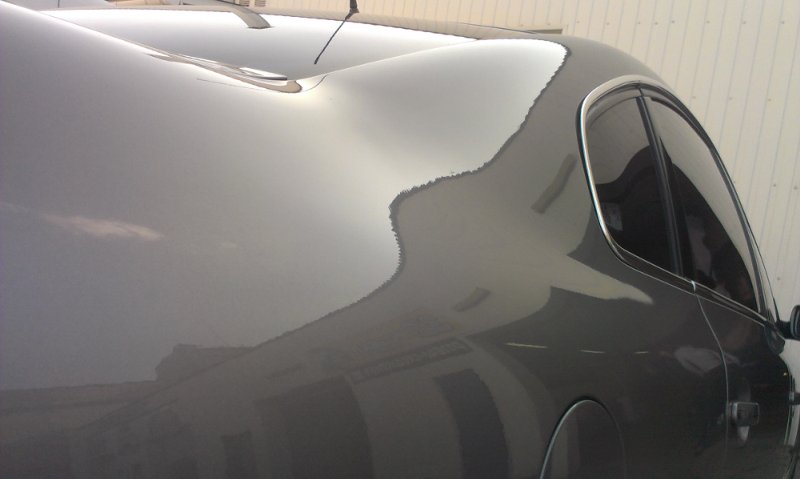

А потом пасту на палец и точки ставим на кухов, только не на весь, а по ходу действий, иначе паста высохнетВот мой швагер полировал половину, а другую я. В конце после полировки, можно горячим воском помыть, чтоб поры в лаке закрыть.
И результат:
| Получено: 1,875 Отправлено: 2,494 |
Угловая машинка 6-ти скоросная. Достаточно 1-3, больше скорости не надо. И долго на одном месте не тереть, а то можно лак перегреть. Кузов перед полировкой помыть, и насухо протереть.
Крышу не удобно полировать угловой. Лучше дворучную.
