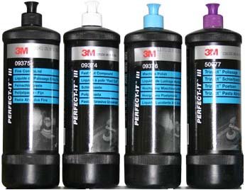

    Да. всего 4-6 разных тюбиков пасты каждый тюбик где то по 1500р

    Я полировал. Угловой не удобно. Дворучная намного лучше. Пасту брал 3м 74. На мою машину хватило 150 гр. Брал на развес.
    AXel_23, Дим, ты никогда не пробовал посмотреть меньшие ёмкости?
    Не двухлитровые
    Пипец, что не спроси, обязательно надо брать машинку за 1000 евро, иначе понты не пройдут...
    И к этому обязательным условием надо выкупить всю линейку профессиональной химии, и непременно в 20-ти литровых кегах
    Народ почему то особо денег не тратит, и всё прекрасно получается

    и где ты там увидел 2 литровые?
    Я для образца скинул пример.
    Я наверное херово гуглом пользуюсь. но чет меньше 1л я не нашел
    https://www.google.ru/#q=%D0%BF%D0%B...86134378951684
    Не знал что ей барыжат на развес

    Если пару раз полирнуть машин, и не за конский ценник, то интерскол самое то https://market.yandex.ru/product/926...veryincluded=1 там есть регулировка оборотов меньше шансов испортить лак на больших оборотах (есть без регулировки на конце в обозначении нет буквы М), только смазки в редуктор стоит насовать, а то были преценденты её отсутствия, хотяя если реально 2 раза в год пользовать то лет на 5 точно хватит и без смазки, ещё можно её применить в теме дерево там зашкурить если пришпандорить наждачку на липучке или воском напидорить машину, в комплекте идёт 180-й круг который для неё великоват, редкая вещь расходники такого диаметра, вот 150-й самое то, вот сам процесс что да как доходчиво разжёвано https://www.drive2.ru/b/1582761/ пасты 3м в нашем колхозе в Воронеже тож продаются на развес, просто большой пузырь нафиг не нужен, там надо-то грамм 100, у неё есть срок годности и этого литра на 10 полировок хватит, а со временем может и меньше уходить, для тренировке можно попробовать на каком-нибудь отечественном ведёрке типа 10-ки до 10 тыс эта китайская интерсколовская полировалка вне конкуренции )))
