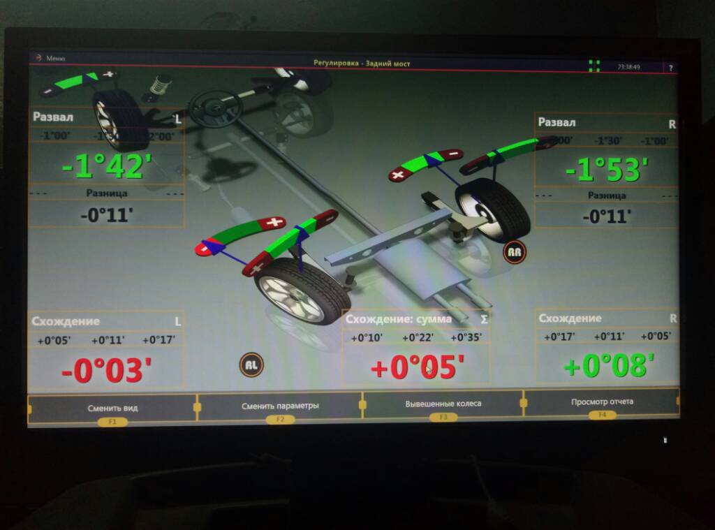

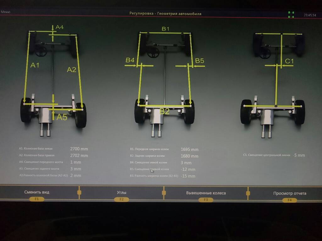

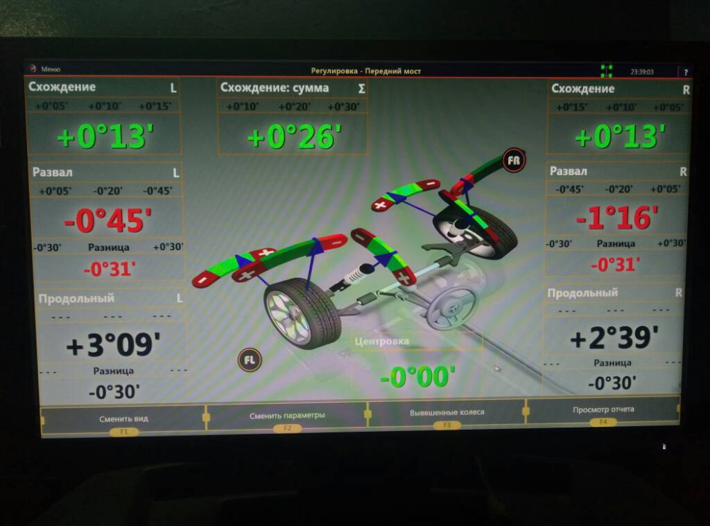

Прикупили в дружественном сервисе стенд развала. Заменил кое где саленты. Стал делать развал. Получил такой результат. Сразу скажу. Резину не жрет. Едет прямо. Тормозит ровно. Но есть возможность поиграться с настройками. Кто что думает.
Смущает смещение оси B4, B5.Passat B5+, 2001, 1.8 Т AWT, ручка. WVWZZZ3BZ1P282902. Продан, разгебаю гараж с барахлом, телефон для связи +79171650515 Евгений, viber, whatsapp. Живу в Самаре.
