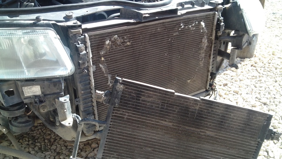

    Парни, прошу поделитесь информацией как должен в b5 работать климат, дело в том, что у меня он не работал при покупке, я сделал диагностику системы, оказалось проблема в осушителе, поставил новый осушитель, заправили систему, все герметично, но прям какого-то хорошего охлаждения не идет из воздуховодов, когда машмна просто стоит с включенным двигателем. Но когда еду, уже начинает нормально холодить, стоит остановиться в пробке, опять холода не чувствую, дует ветерок какой-то, как с улицы, при движении все опять начинает холодить.

    popov_kn, хорошо должен работать...
    смотри в 39-40 каналах температуру охладителя: заданную и реальную...
    через 15-20 мин должна быть 3-4*... ну может 6*...
    если больше - недозаправили тебе систему...
    600-625 гр. должно быть - какой двигатель у тебя?
    что с радиаторами?

    600 гм есть, двигатель 2.8 atq, радиаторы не чистил

    600-625 гр....
    радиаторы не чистил
    так надо почистить

    Можно просто скинуть бампер и помыть на мойке с пеной радиаторы? Или есть какие-то тонкости?
    popov_kn, желательно отодвинуть радиатор климата:
    поиском пробежись - тем очень много на форуме...
    и здесь подробно:
    https://www.drive2.ru/l/1467971/

    Дабы не плодить новые темы задам здесь свой вопрос по поводу рабоыт климата:
    нормально ли,что при отключенном климатронике ( горит OFF на табло) из дефлекторов тянет воздух горячий/холодный в зависимости от того, на какой режим был настроен климат перед отключением? Ну и соответственно интенсивность варьируется от скорости движения авто..
    По классике присутсвуют ошибки в заслонках V68/71/75 которые стираются и появляются вновь.
    Это норма? Или какой-то косяк в стиле не закрывается какая-то заслонка и пропускает через себя воздух?
    ЗЫ и в догонку вопрос про промывку радиатора: не опасно керхером то его мыть? Загнутые соты и все такое...Или надо просто определенное давление и расстояние выдерживать?

    Да через заслонку воздух.
    Керхером можешь погнуть.Поэтому давление поменьше делай.Я гнул.
    ch3zzz, нормально...
    когда ты жмешь на "-" и до OFF, то просто отключаешь питание и все настройки остаются в последнем положении...
