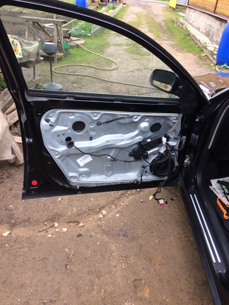

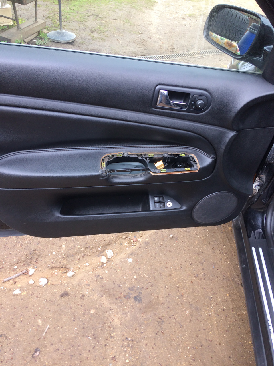

Снимаем блок управления стеклоподъемниками, выкручиваеи три болта под ручкой и два торкса внизу
Отстёгиваем крючок ручки и разъемы, снимаем карту
Открываем заглушки, кнопкой подгоняем крепления стекла в уровень с отверстиями, ослабляем болты на 8, вытягиваем стекло вверх

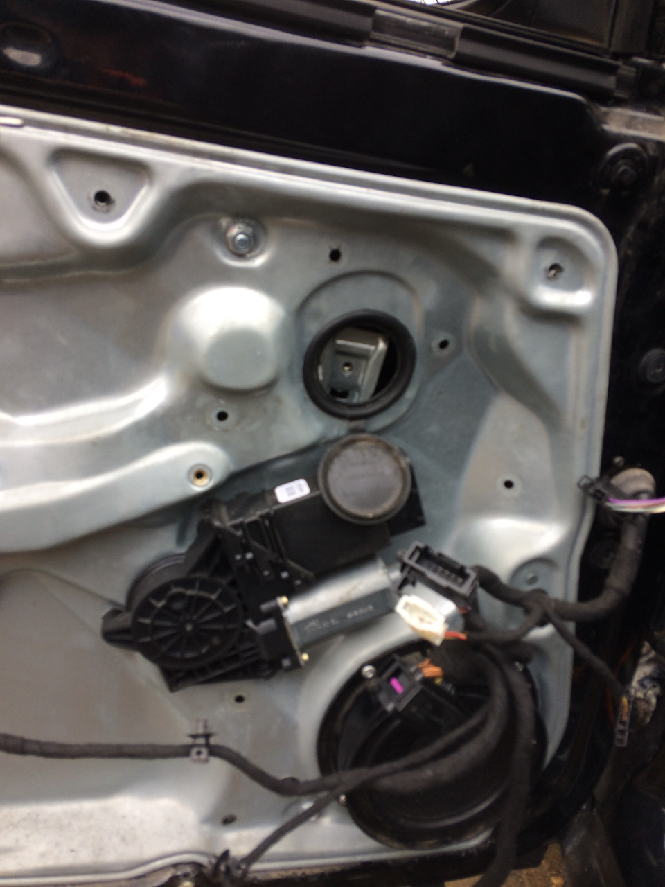

Отключаем разъем моторчика

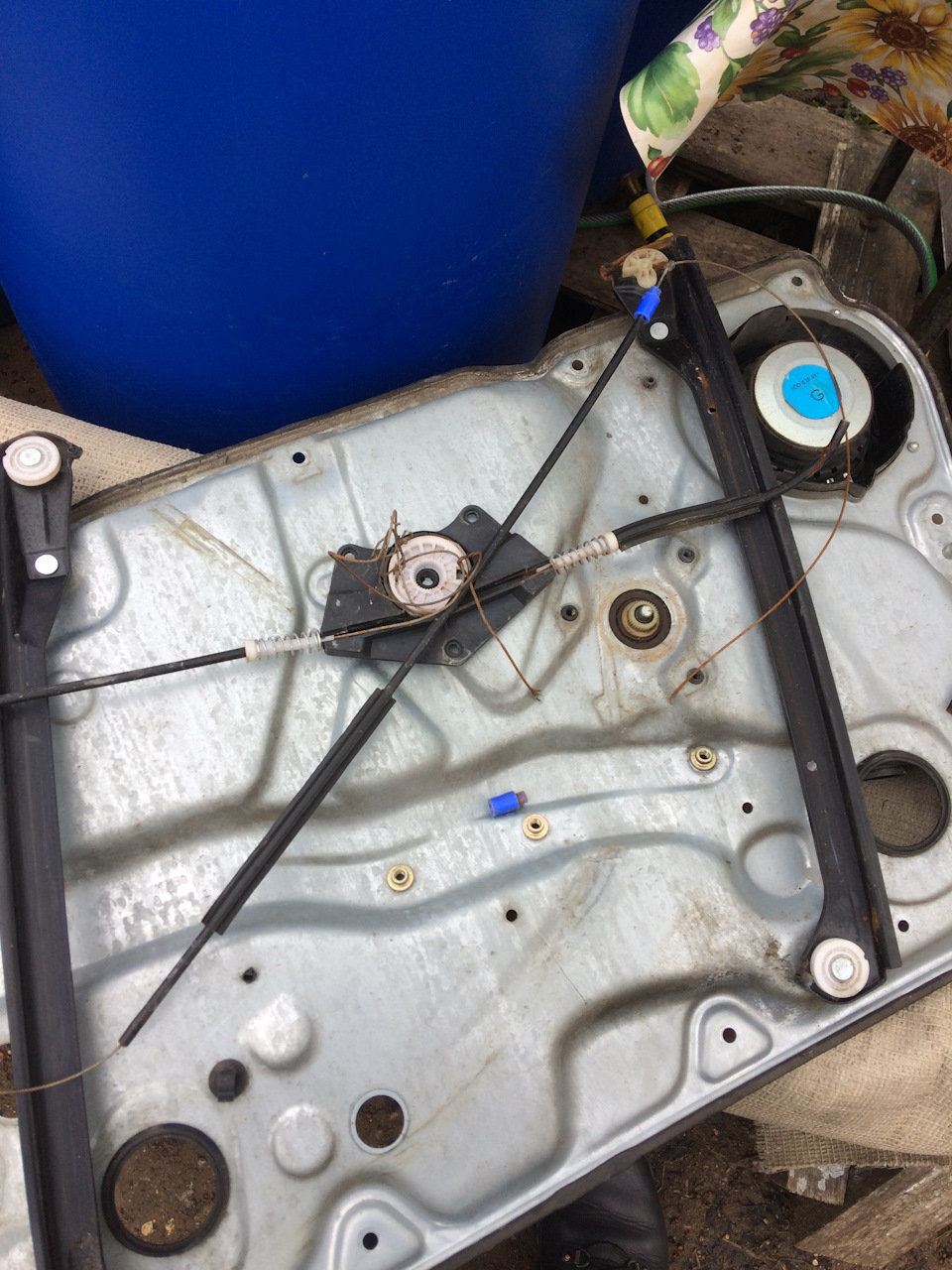

Снимаем сам щиток

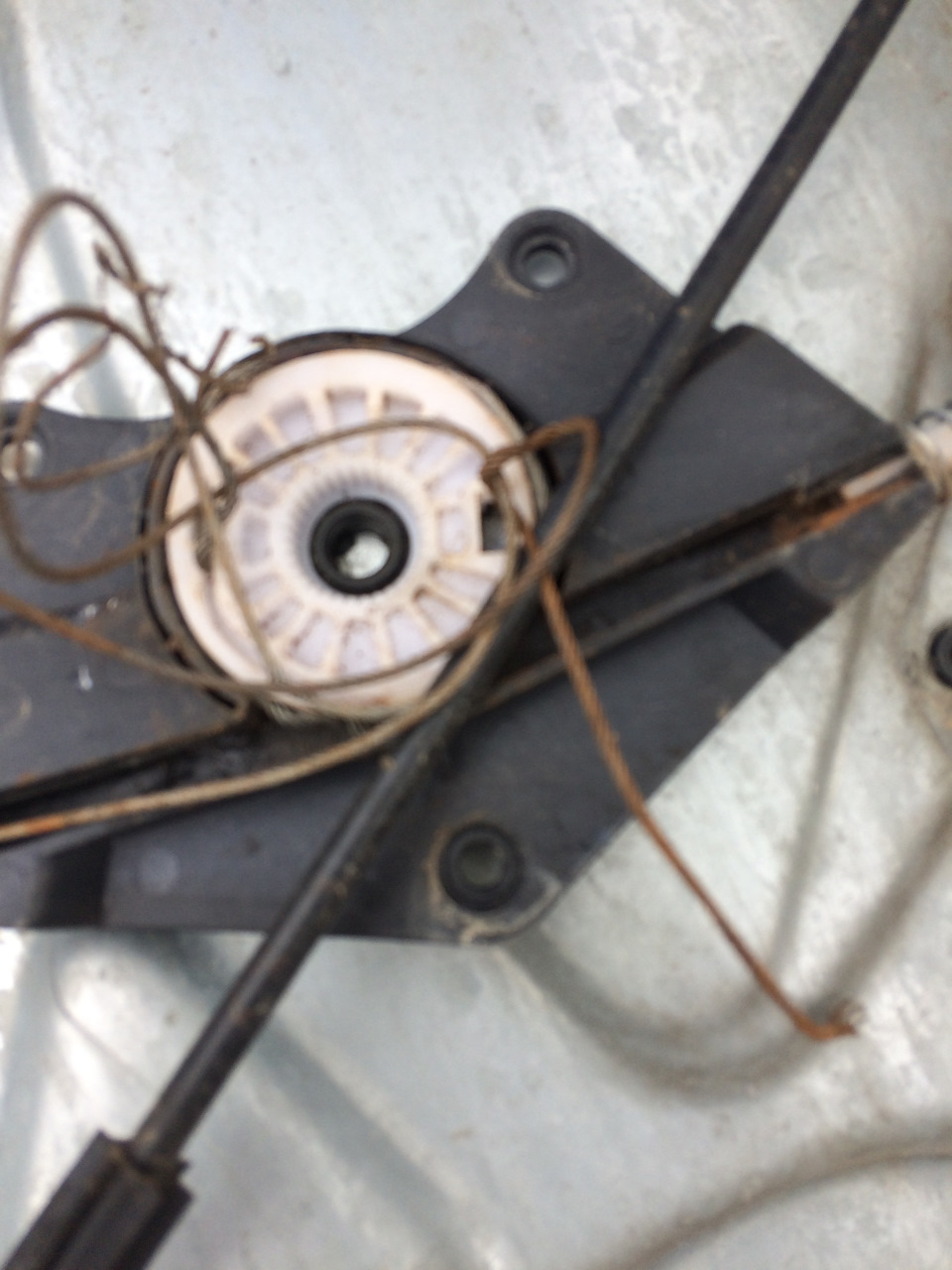

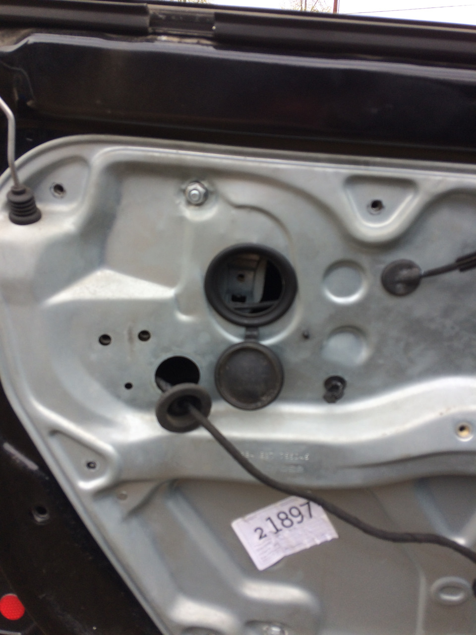

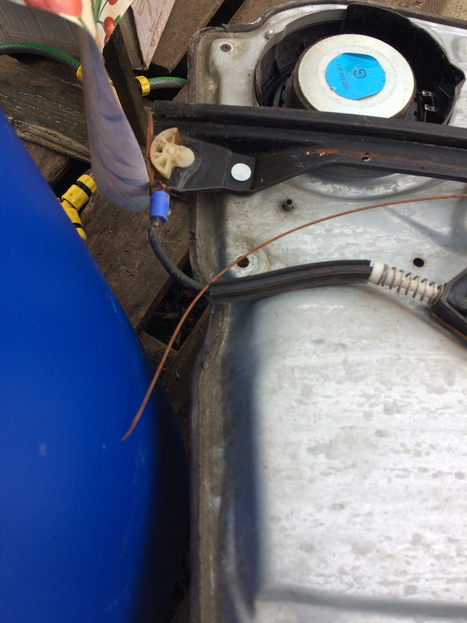

Сам тросик старый

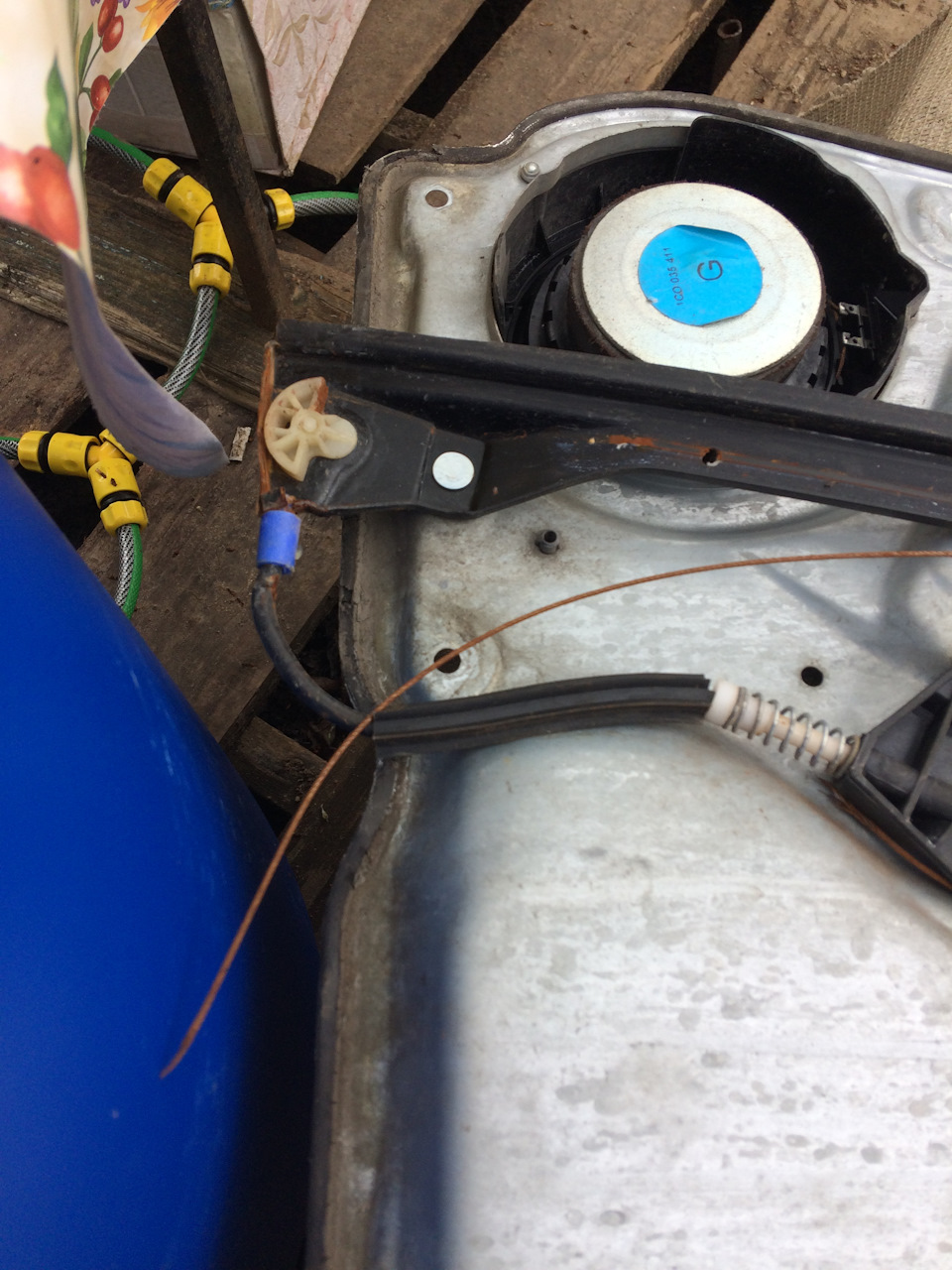

Главное не потерять резинку

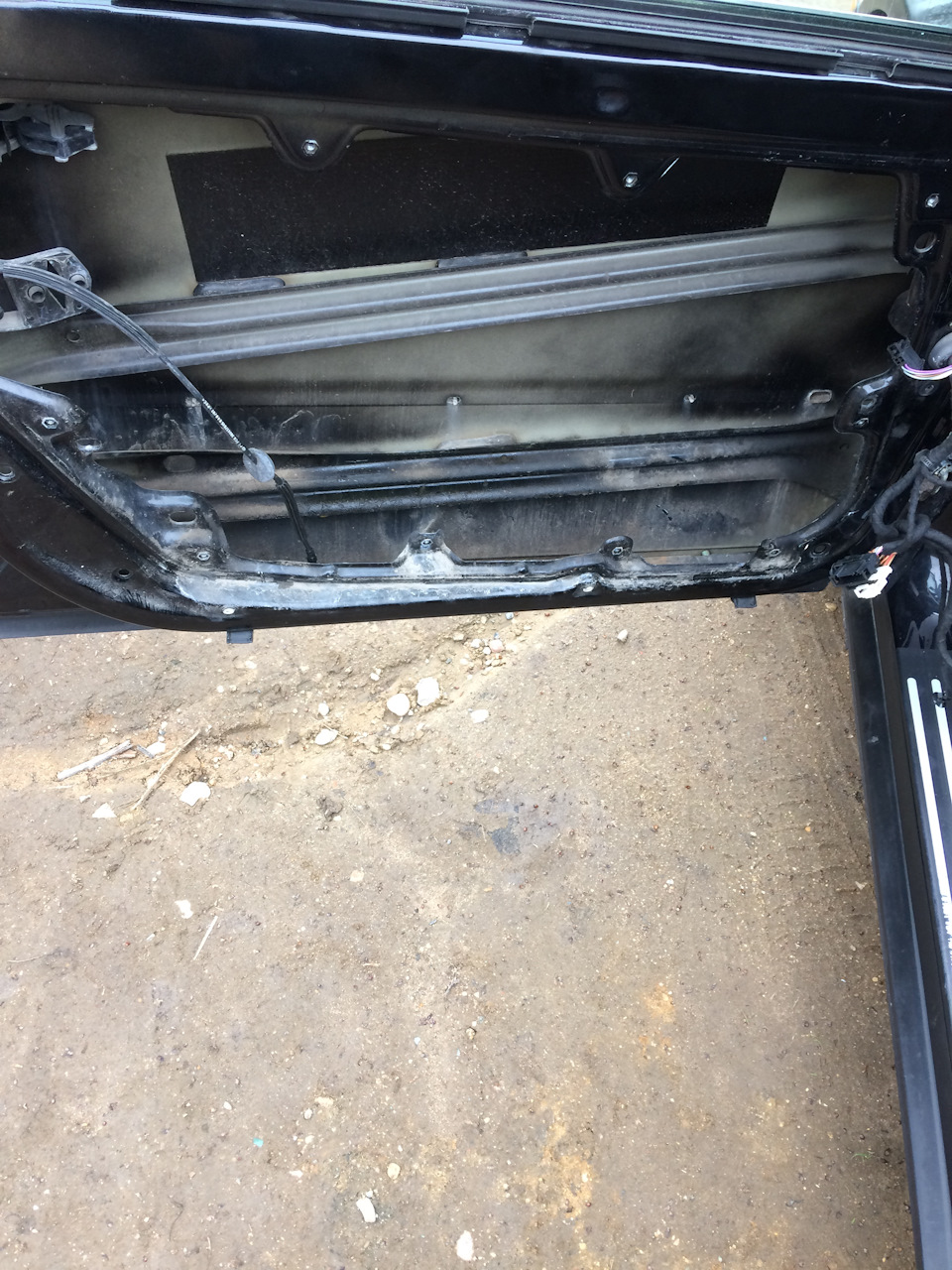

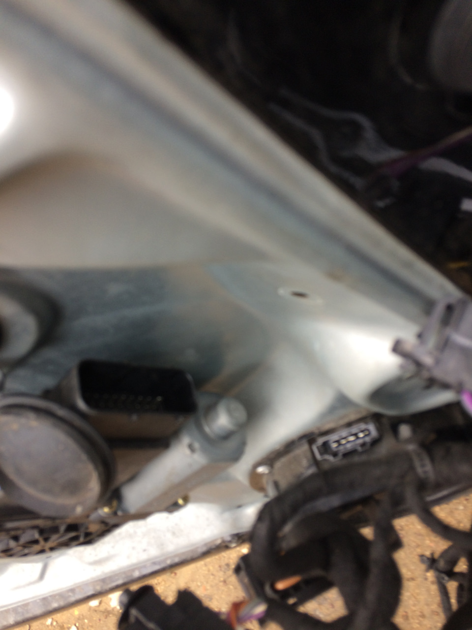

Снизу видны следы попадания воды из под щитка, скотч с него сдираем, обезжириваем, сажаем на герметик

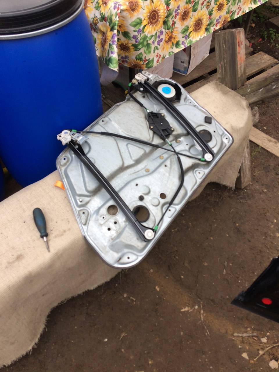

Вставляем новый трос (делать вдвоем, спасибо тебе братуха, ты мне очень помог))) катушку взял старую, новая несколько больше нужного, со старой все встало отлично
При сборке следите что бы трос открывания двери шел за полозьем стеклоподъемника, а то замок не закроется)
