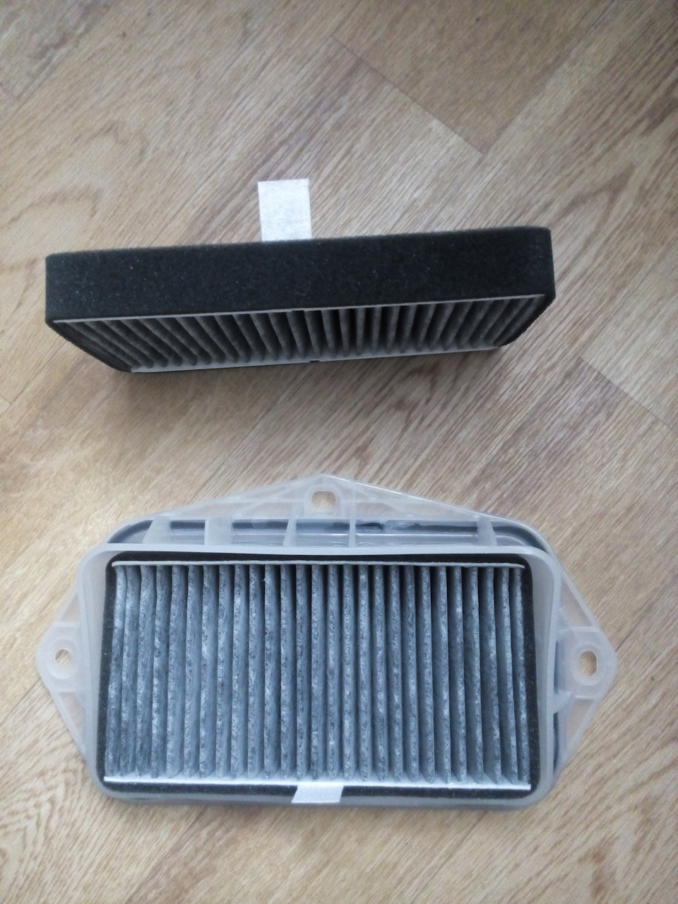

Многие уже поставили сей девайс на свое авто. Я уже давно присматривал на али этот пылесборник, только цена у них была только оптовая.
Прошло время и начали они расфасовывать по мелким партиям.
Я недолго думая делаю заказ…

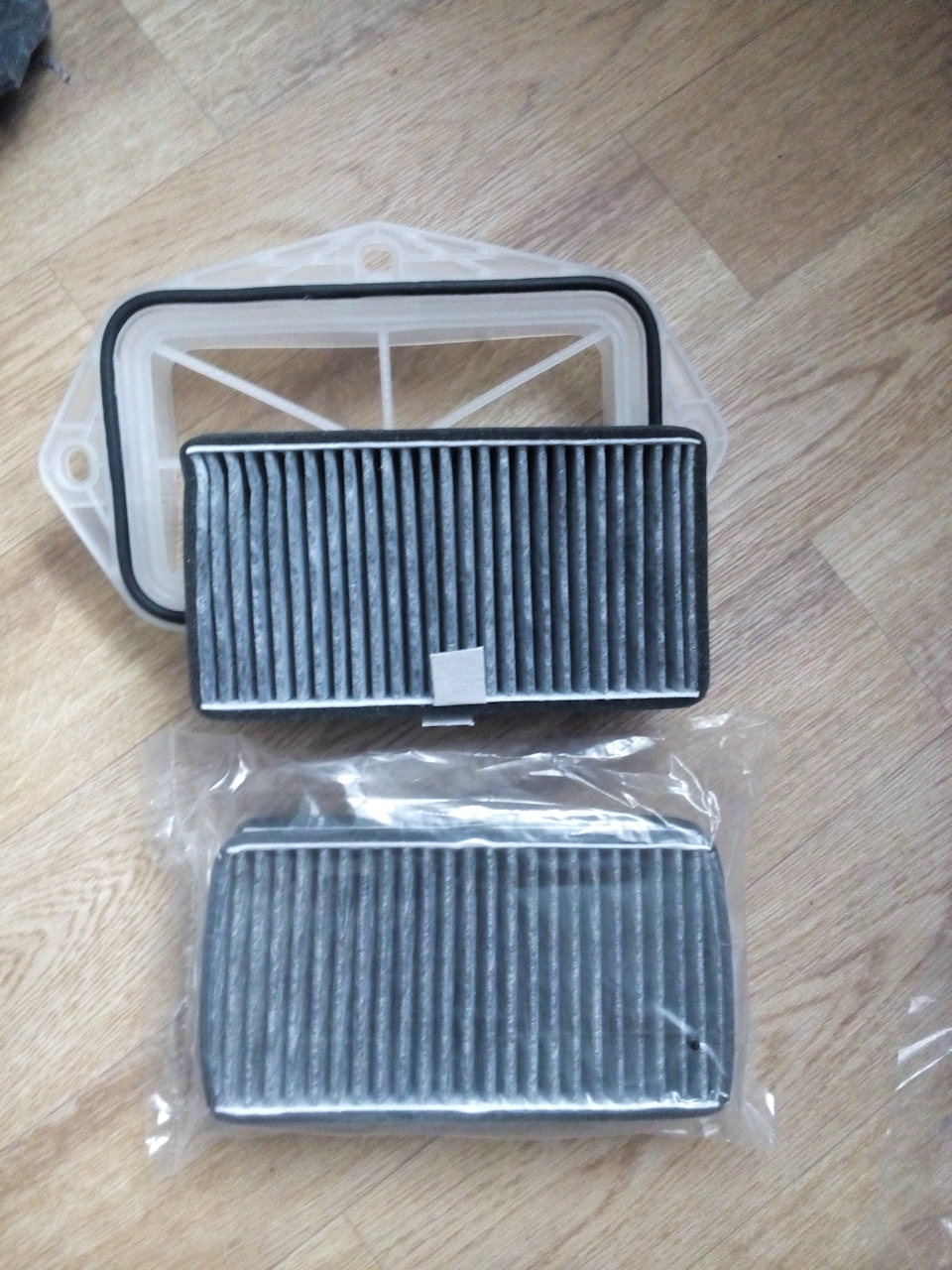

… и ровно через 10 дней получаю такой пакетик
Качество давольно неплохое, пластмасса ровная, не выгнутая, фильтр заходит плотно.
два угольных фильтра в комплекте

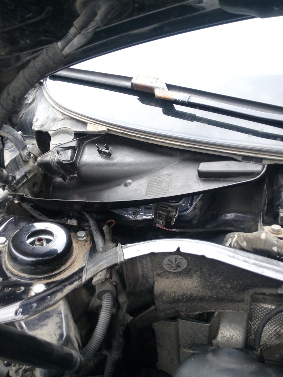

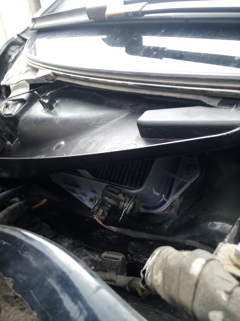

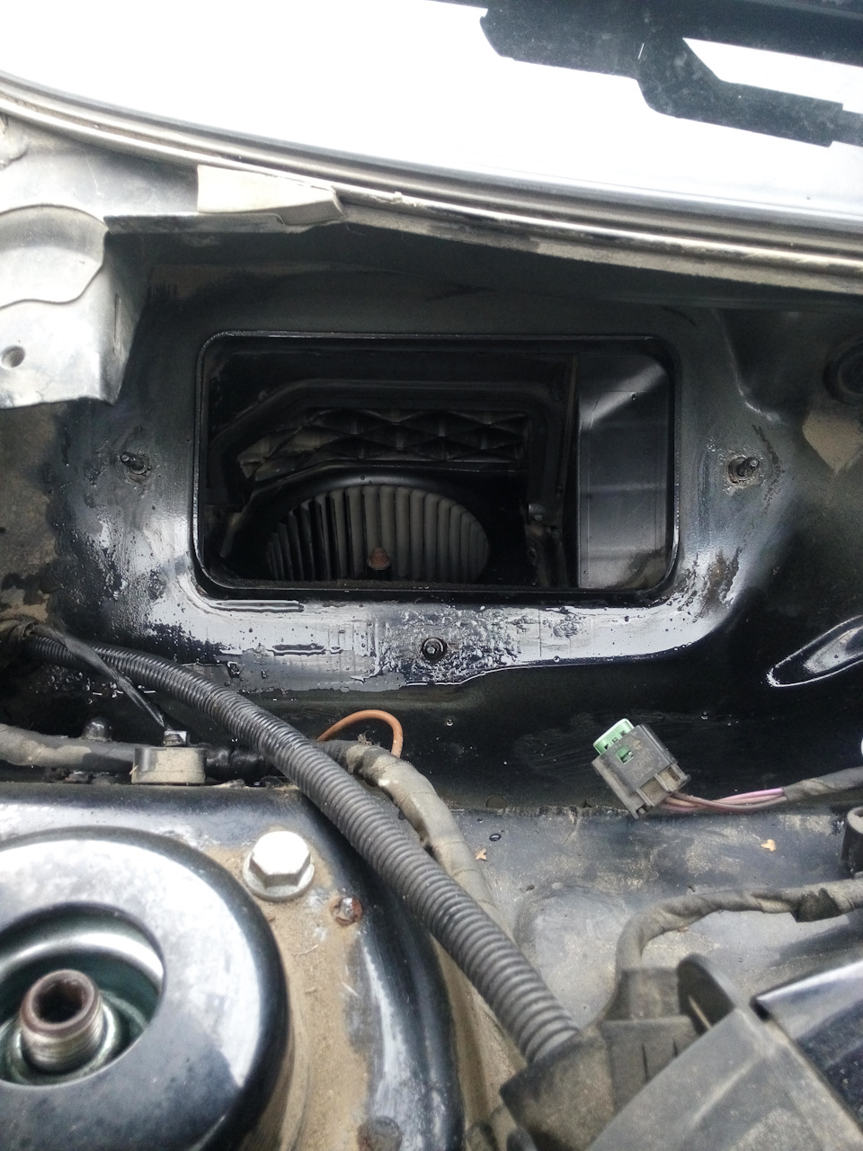

потом иду в машину и поднимаю жабо

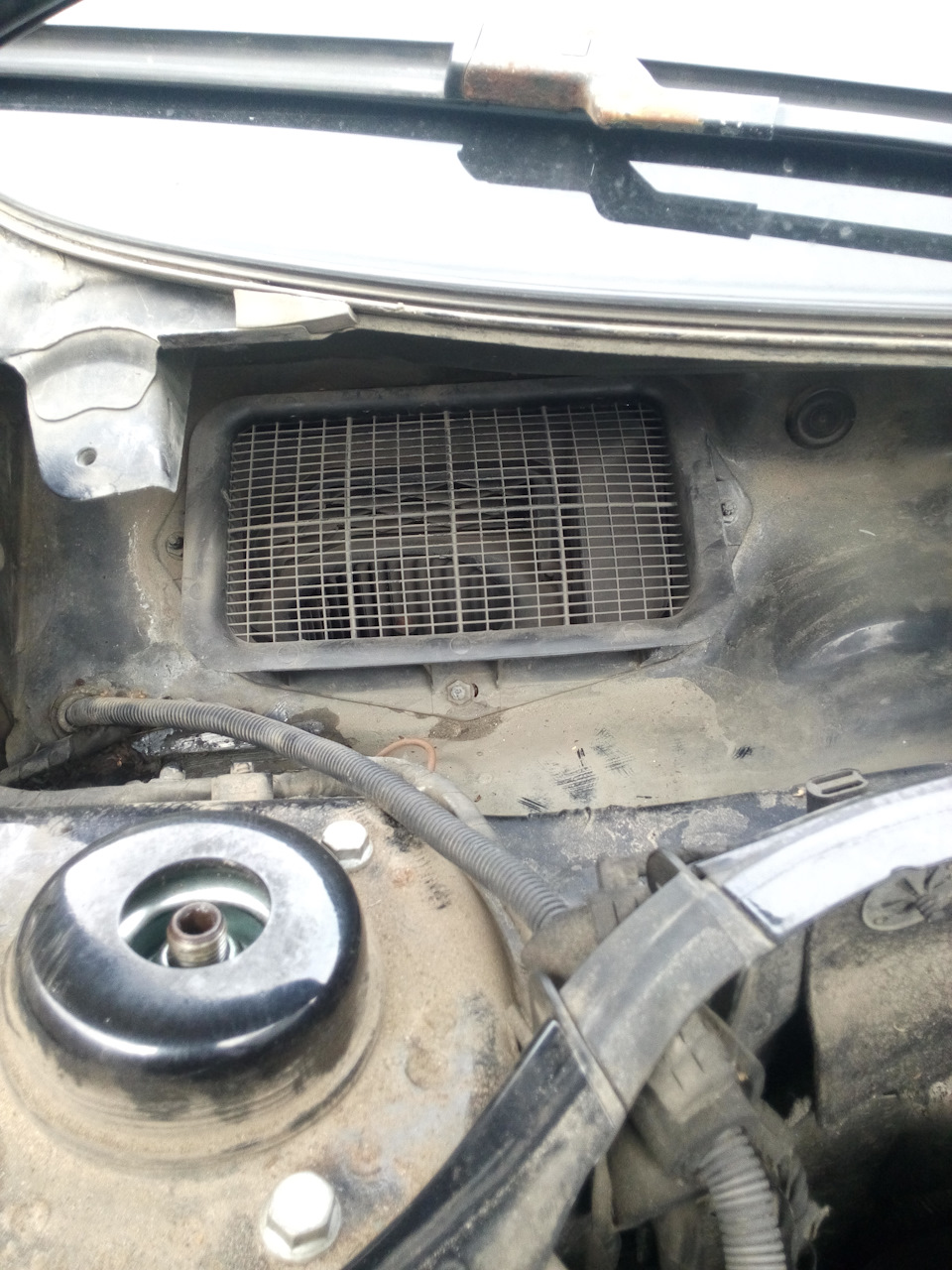

снимаю сетку и вычищаю немного лишнего

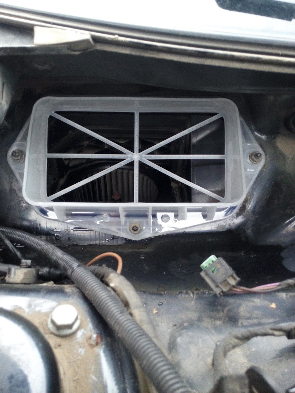

вставляю корпус фильтра на место сетки

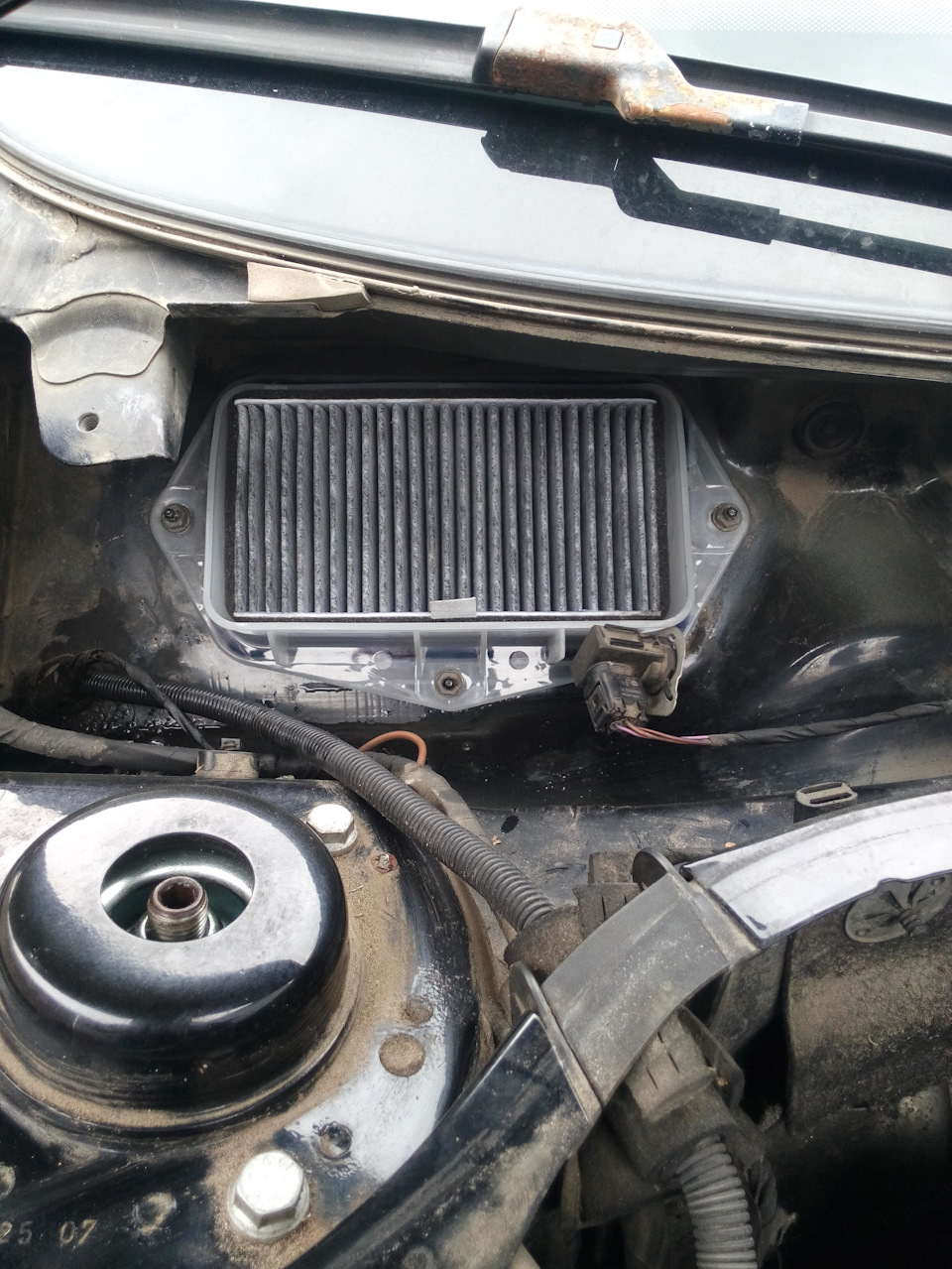

и фильтр на место
водосток на месте
как то так
Собираем все обратно, и поехали.
