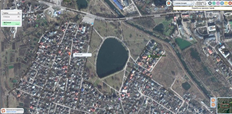

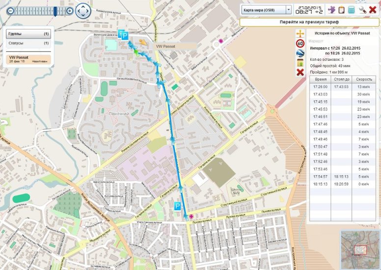

    У меня прога с телефоном. По карте можно смотреть в реальном времени нахождение - скорость, путь, где была машина, сколько км проехала и т.д. Отсылает смс - когда достигнута заданная скорость, угол наклона, координаты и когда отсуствует питание.
    Даже если снять аккум, то телефон всеравно от своей батарейки будет работать.
    Тот же самый жпс трекер
