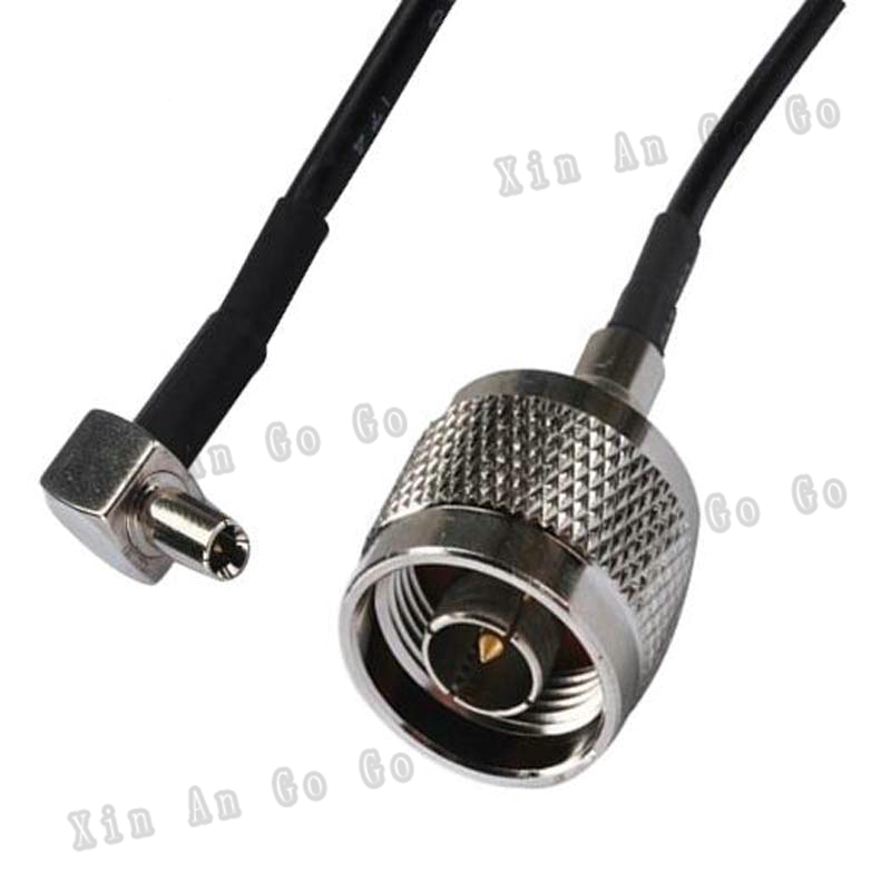

    у приемника два выхода, у модема то же, два разъема для подключения (передачи/приема)
    покупается эта ебулда, кабель с разъемами N на одном конце и TS9 на другом(специальный кабель с частотой затухания например 0,2-0,4Дб на метр, дорого сцука, мне обходится в 1600 + курьер, брал 5 метров, тебе хватит 1 метра)
    устанавливаешь на антене эту ебулду, к ней подключаешь кабель, к кабелю модем и закрепляешь его возле антены, к модему удлинитель ЮСБ и в роутер WI-FI
    и все, на даче интернет стабиьный
    кабель обычно идет N-N, на обоих концах по N разъему, скорее всего понадобится переходник или пигтейл N-ts9
