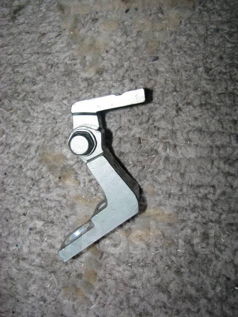

    Цитата Сообщение от razrus Посмотреть сообщение
    Вот выложил бы какой мил человек фото петель до и после рейстайла Всем стало бы хорошо
    а гугла нету шобы поискать?

    ИгорехаROLF, Не ну теперь то поясни, где до и где после
    К счастью в гугле не забанен Но я, так сказать, вклинился в разговор, потому как была полемика, что на дорестайле регулируется, после нет. Вот и предложил сравнить наглядно.
    п.с. А по фото реально не понятно, чем они отличаются Или это дорестайл?

    Опять 25...
    razrus, я и не старался выкладывать 2 фотки и показывать где регулируется. Но раз у нас народ любит картинки то вот..
    ПЕТЛЯ РЕСТАЙЛИНГА
    Верхняя петля ДОРЕСТАЙЛА
    Регулировочный болт, надеюсь все увидели на оси сбоку?
    1.8T 02, AWM

    Цитата Сообщение от DImas089 Посмотреть сообщение
    Пробовал крутить этот регулировочный болт, люфт всё равно остался!
    Может подлиньше закрутить?
    ПЕТЛЯ РЕСТАЙЛИНГА
    Теперь все предельно ясно. Тему можно закрывать
