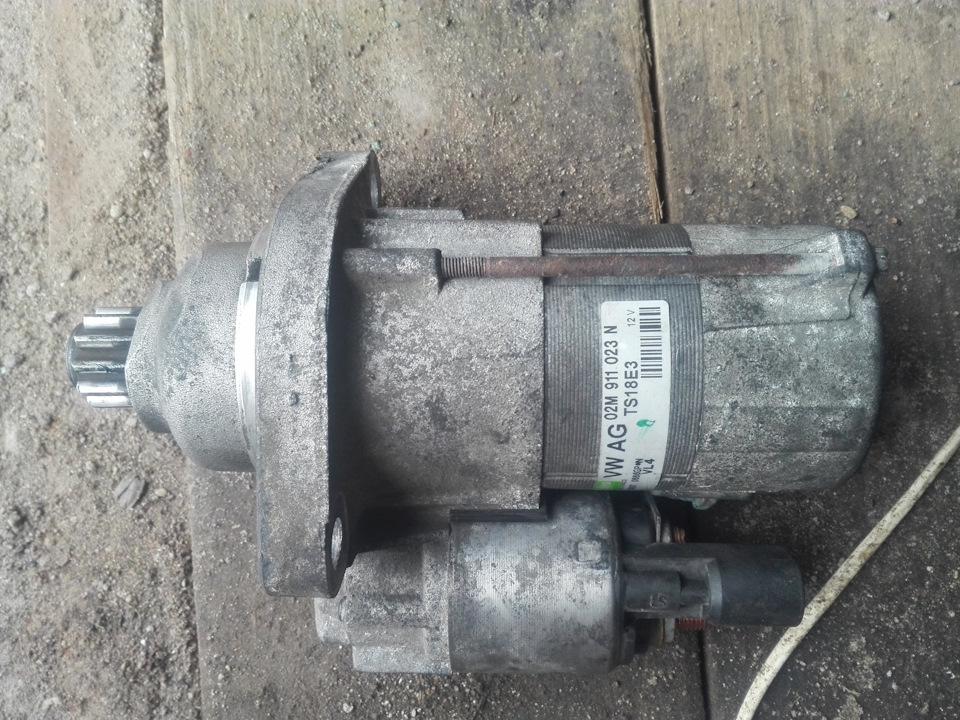

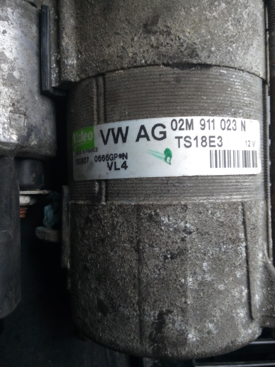

Пока на улице тепло, было решено сделать профилактику стартеру и посмотреть как он там поживает после 10 лет выслуги.

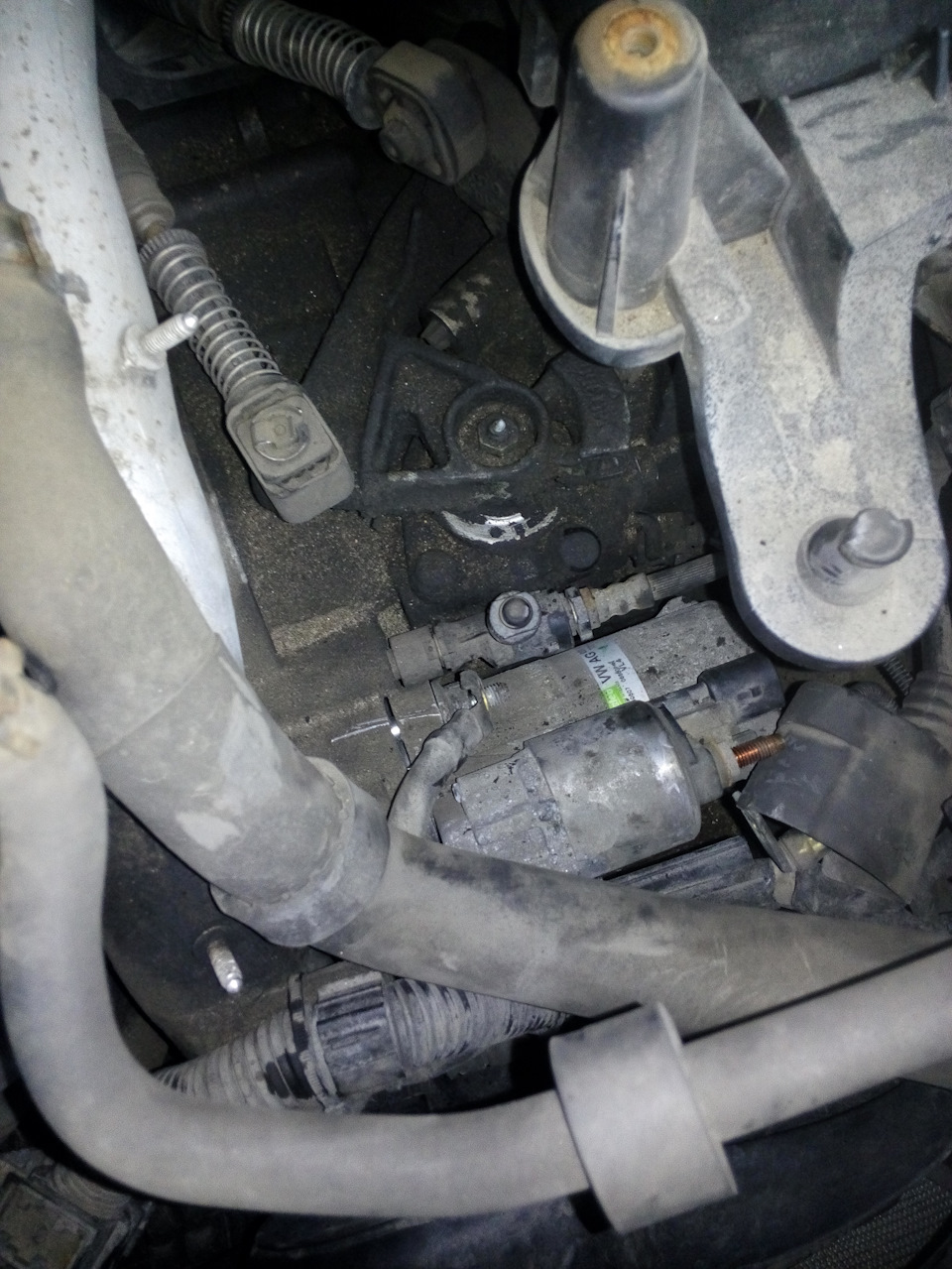

Проблем с ним как токовых я не наблюдал, но решил его снять. Сложность была только его вынуть.
Снимаем клеммы с аккумулятора, откручиваем корпус воздушного фильтра и вот он
Под фильтром
Скручиваем со стартера и втягивающего клеммы и откручиваем его с коробки.

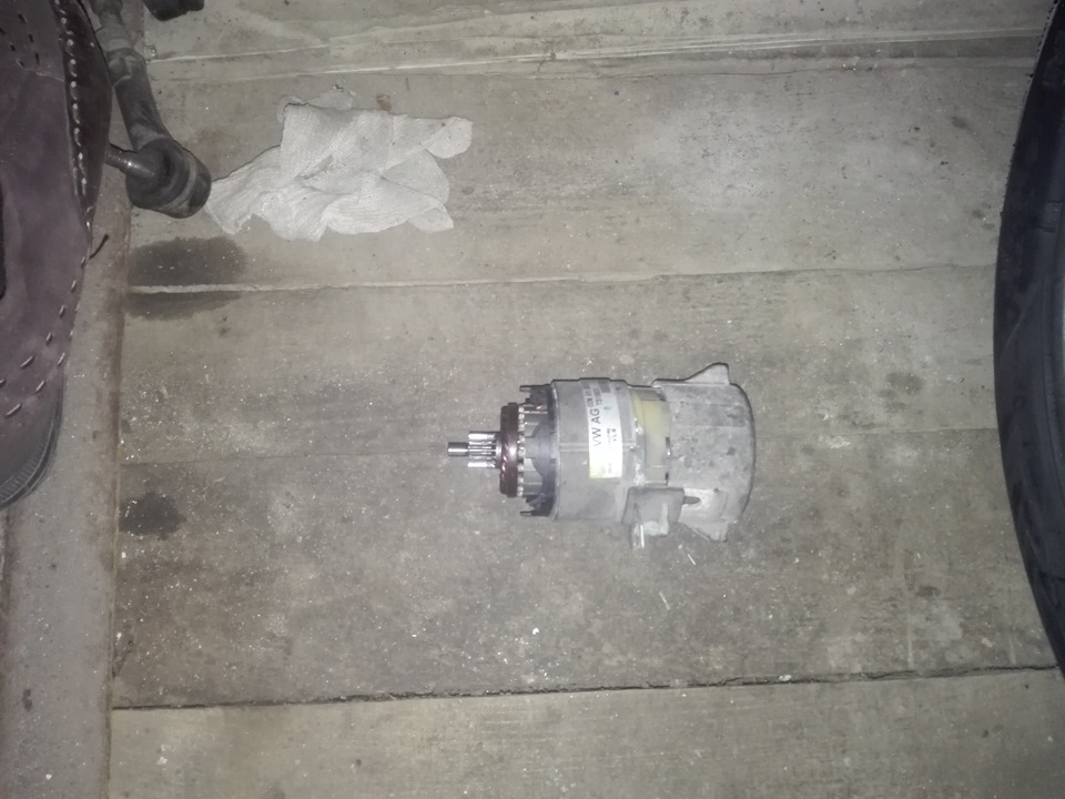

Полчаса и он в руках

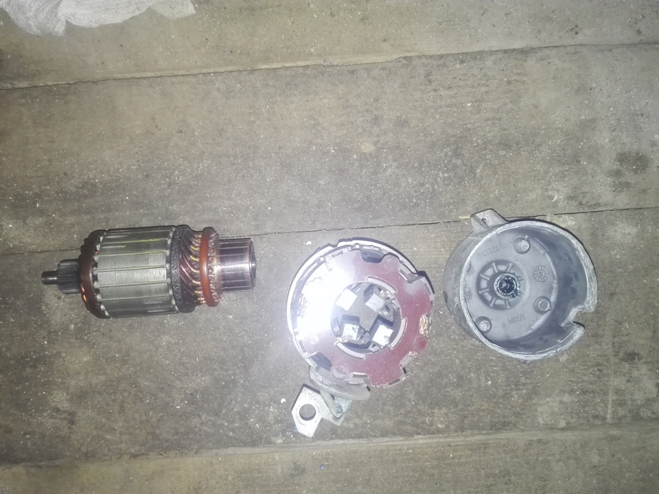

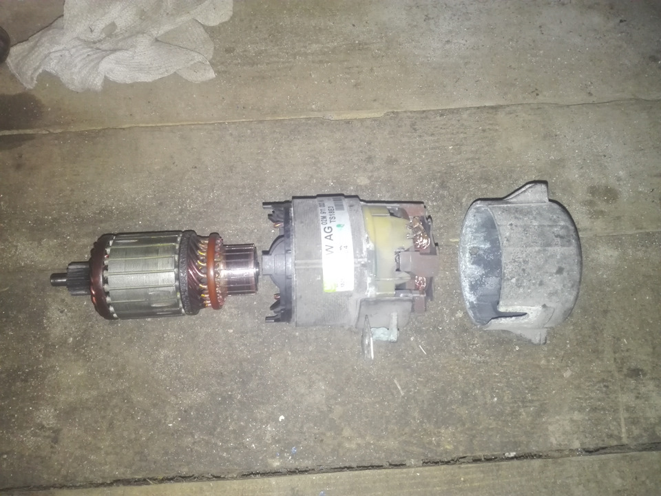

Далее скручиваем с него 2 длинных болта
И разбираем его на части
В задней крышке стоит игольчатый подшипник, который был уже практически без смазки

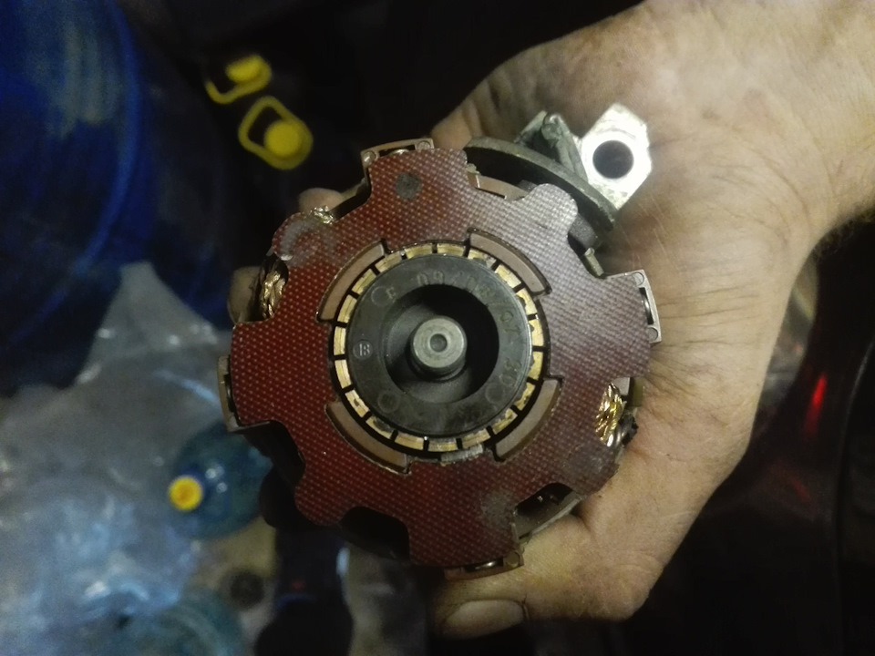

Щетки в неплохом состоянии
Была произведена чистка коллектора от продукта износа щеток
Щетки одевал без пружин, потом их защелкивал на место

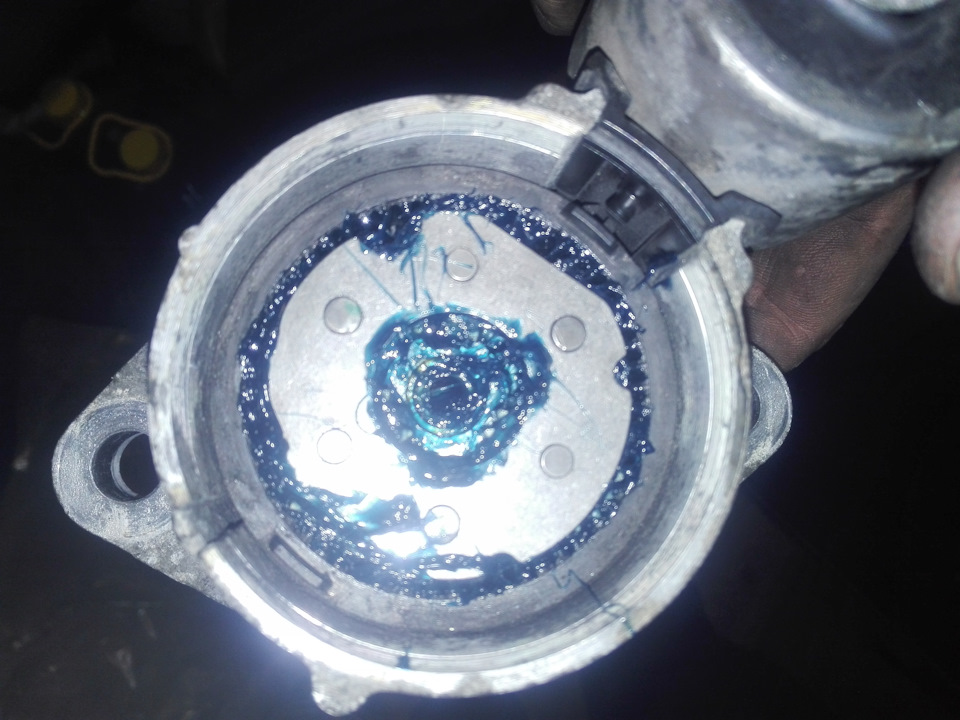

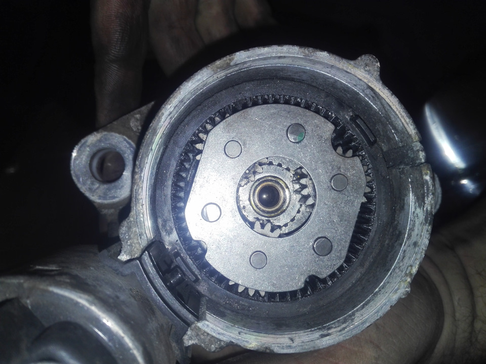

Была произведена чистка редуктора
С закладкой свежей смазки
И стартер скручен в обратной последовательности
