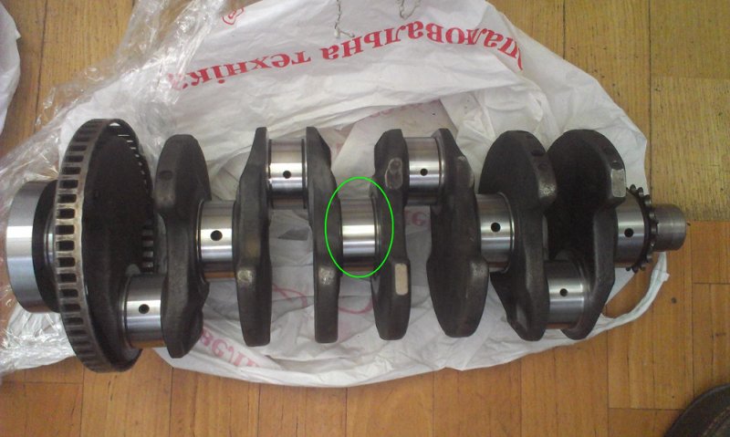

    Забрал сегодня колено. Вот просто раньше не замечал - средняя коренная шейка она без сквозного отверстия?
    И еще вопрос: маслянные каналы коленвала как-то чистять? Или так ставить?
    Смотрел как-то видос про AWT снятый с Суперба. Так у него под углом отверстия высверлены. Модернизация?
    По вопросу не подскажу - дилетант
    припоминаю , что сам на это обратил внимание . не парься , не замазал же расточник тебе отверстие )))
    надо всё продуть с компррессора под напором бензином и потом воздухом .
    там именно так и сделано , отв под углом .
    Там коренной вкладыш с проточкой по кругу, шейка из блока смазывается

    Все понял, спасибо)

    Каналы от коренных шеек засверлены под углом и выходят на шатунных... Сделано это потому, что нет другой возможности смазывать шатунные подшипники кроме как через коренные... Часто при ремонте допускают увеличенный зазор в коренных и шатунные прилипают... По этому если есть возможность оставить оригинальные коренные то их после замера естественно нужно оставлять , дольше проездит
    Не совсем понял почему шатунные прилипают. Не хватает смазки из-за падения давления в каналах по причине не плотного прилигания коренных?
    Именно , ведь смазка шатунных идёт через коренные
