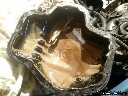

    Цитата Сообщение от Mishanya67 Посмотреть сообщение
    Вот думаю масло менять в моторе?
    Если на щупе не эмульсия, то зачем?
    Das Uaz
  2. #22
    Touareg Аватар для Mishanya67
    06.03.2010
    Смоленская область
    2,189
    Получено: 36
    Отправлено: 18
    Немного белой хрени, волосок как бы
  3. #23
    12.04.2009
    Москва, Люблино
    11,247
    Получено: 2,216
    Отправлено: 594
    Эмульсия это когда вместо масла на щупе однородная субстанция цвета кофе с молоком
    Если не так, то смысла нет менять. Малое колличество влаги и так выпарится.
