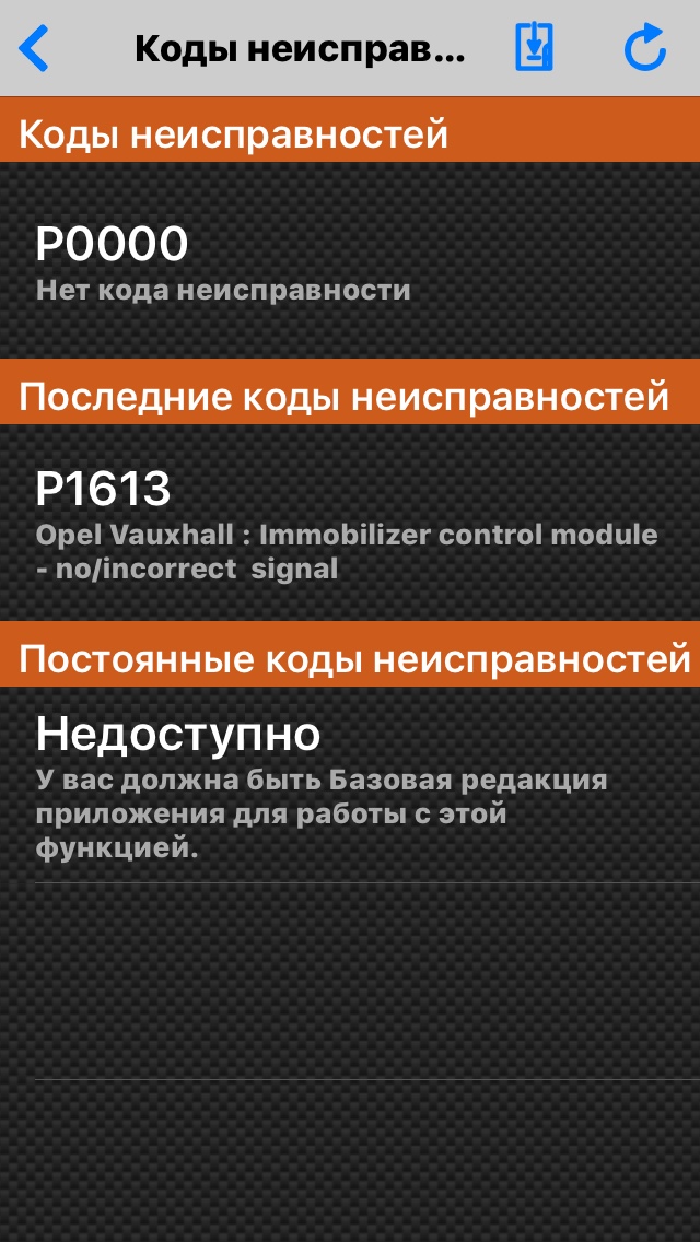

    А ещё, после замены коммутатора вылезла ошибка p1613
