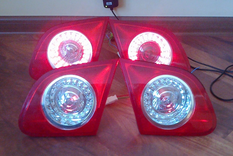

Доработанные фонари седана.
Мой сарайчик. Не самое удачное фото, но главное, понятно о чем речь.Фотографий получше в сети море.

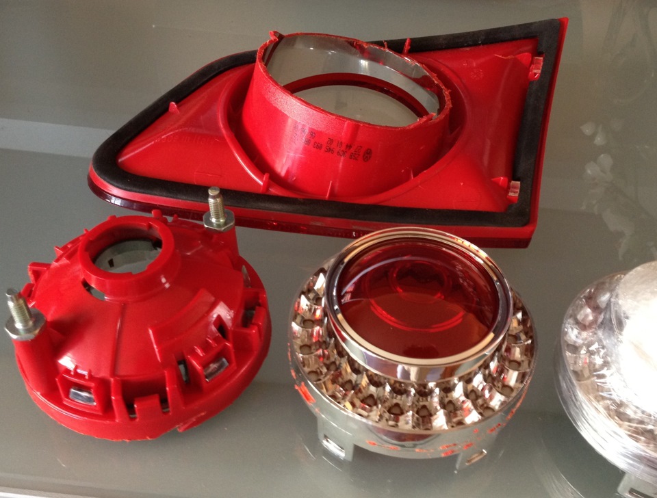

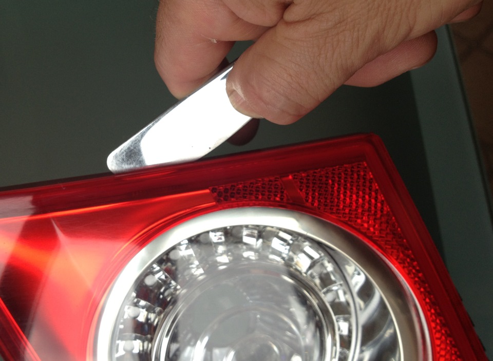

Итак, приступаем: снимаем фонари и вскрываем.
Фонари седана расклеиваем, осторожными движениями слегка расширяем щель между корпусом и стеклом двигаясь по кругу. Обычно, двух оборотов хватает, чтобы отделить стекло.
Фонарь универсала лучше пилить. Это лучше во всех отношениях. Надежнее, меньше шансов, что дело пойдет не так, как Вы планируете.
И фонарь потом можно будет вскрыть еще не раз, если понадобится. Если смотреть внимательно, видно, что рез не прямой, а имеет выступы-замки. Они обеспечивают надежное соединение деталей фонаря после сборки.

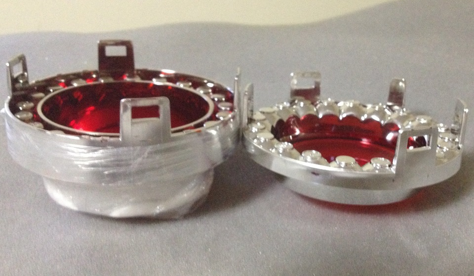

Далее извлекаем центральную вставку.
Слева вставка универсала, справа — седана.

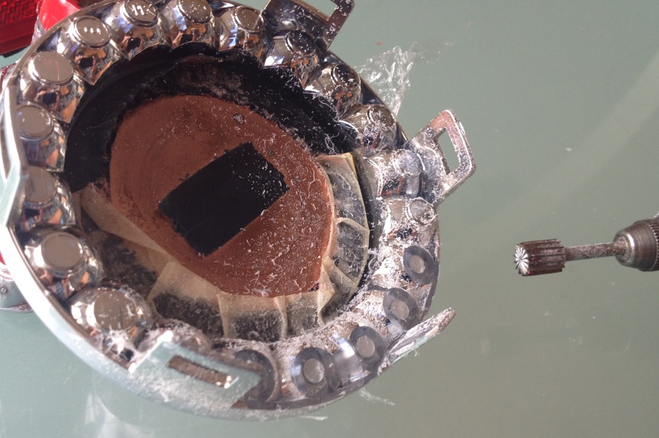

Защищаем лицевую сторону вставки. Я использую вату и упаковочную пленку.
Далее стачиваем выступы с внутренней стороны вставки.
Для удаления выступов я пользуюсь фрезой. Многие пишут, что просто сверлят отверстия. Во-первых непонятно куда девать в таком случае плату.
Места в фонарях седана лишнего нет, как и в ПТФ универсала. Во-вторых, диоды окажутся слишком глубоко и отражатель (и так неполноценный) совсем не будет работать.

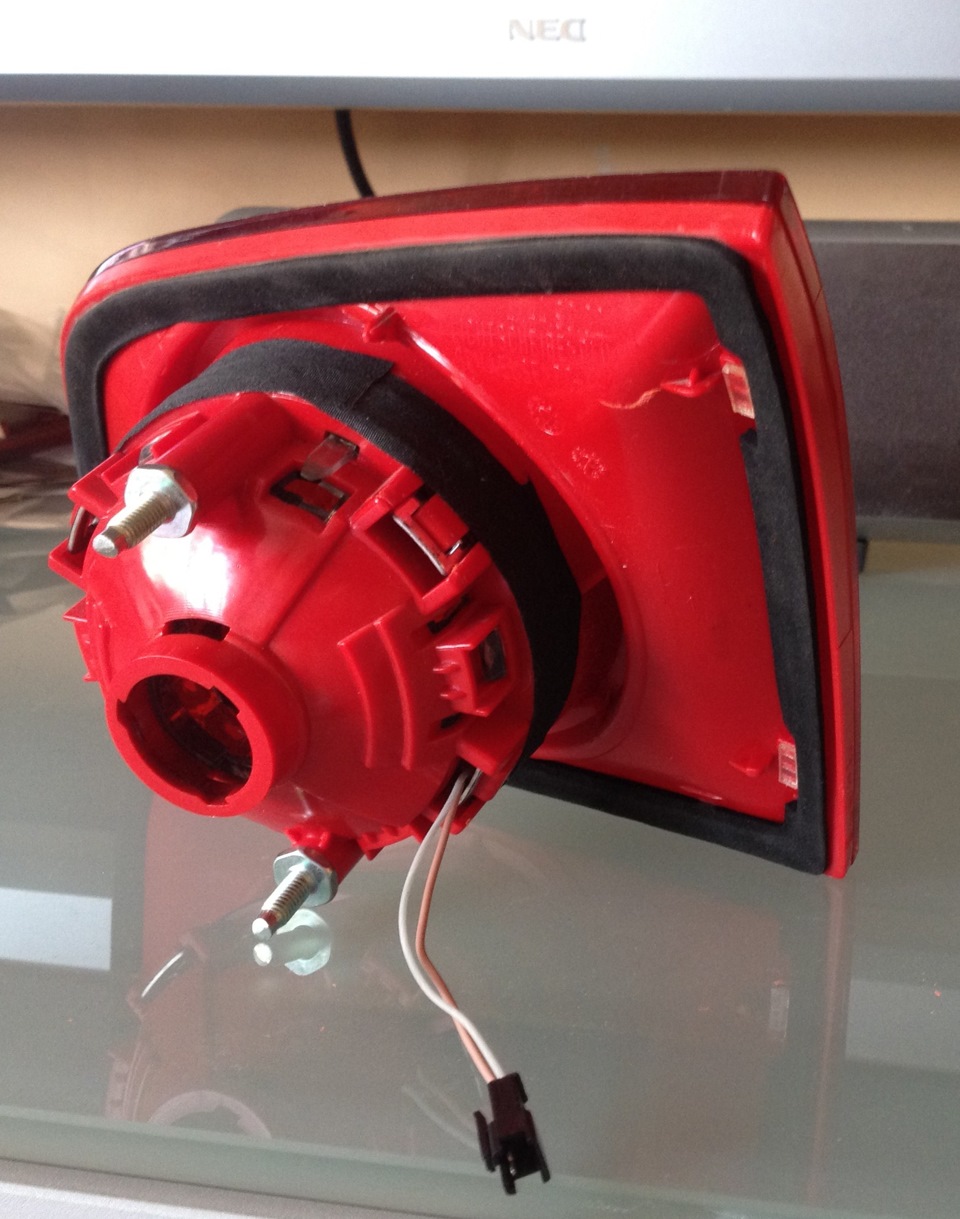

Удаляем стружки, опилки, ставим плату устанавливаем вставку в фонарь. Кстати ФЗХ и ПТФ абсолютно симметричны.
Отличаются только цветом пластика центральных вставок.
Вставка универсала несколько отличается от седана. Обойтись без фрезы еще сложнее.
Фонарь универсала просто собираем, разрез защищаем от пыли и брызг изолентой.
Фонарь готов к установке.

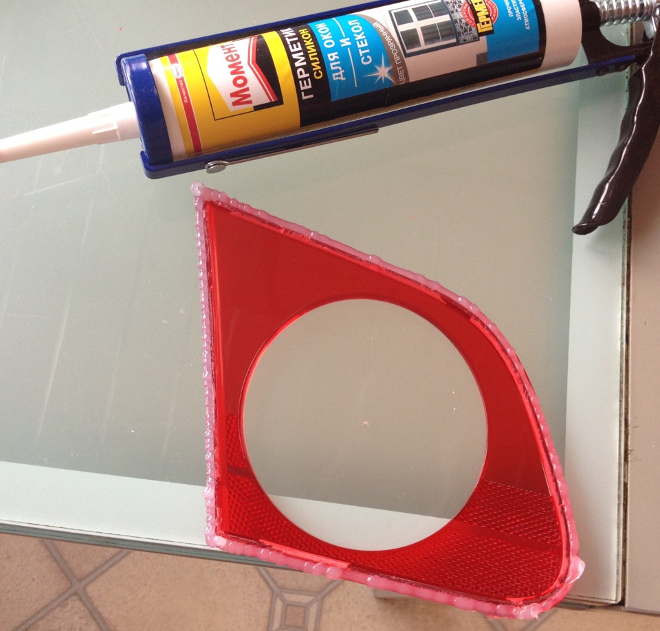

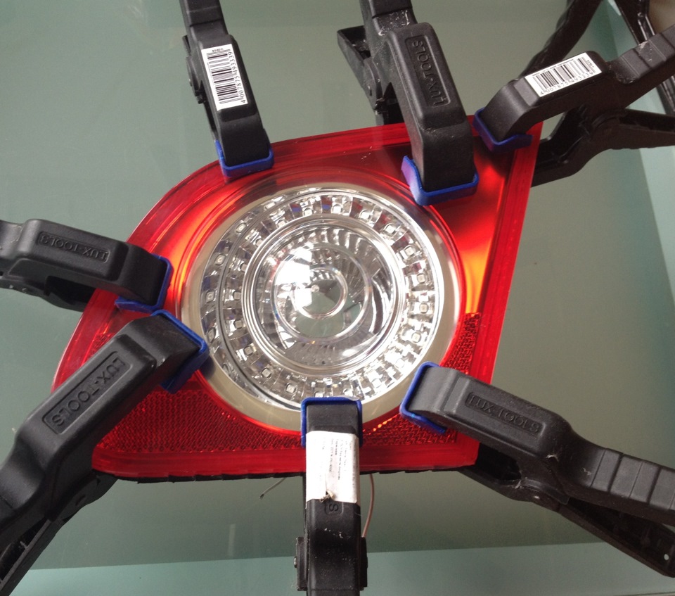

Фонарь седана нужно склеить. Для этого сначала тщательно очищаем места склейки рт пыли и грязи. Это важно — грязи много!
Далее наносим клей на стекло. Именно на стекло, а не наоборот.
Разравниваем клей, удаляем излишки, чтобы лишний клей не выдавился внутрь фонаря.
Ранее я использовал оконный силикон Момент. Теперь перешел на "Момент Монтаж Прозрачная Хватка MF-80".
Сжимаем склеиваемые детали, удаляем выдавленные излишки клея, оставляем сушиться.
