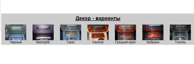

---------------- Стили отделки ----------------
Самый простой стиль отделки — это черный.
Стиль отделки Netzoptik, он же карбон.
Стиль отделки — Tamo

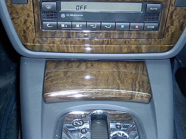

Стиль отделки — Vavona
Стиль отделки — Walnut или "Грецкий орех"

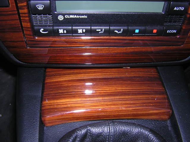

Стиль отделки — Zebrano
Стиль отделки — Poplar или "Тополь"

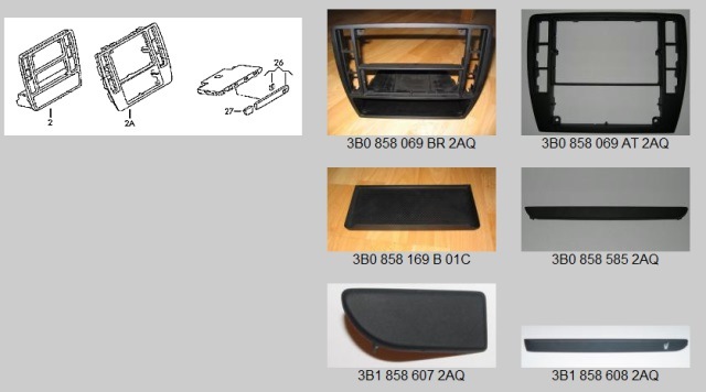

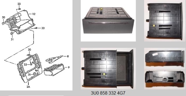

---------------- Центральные рамки ----------------
В зависимости от разных комплектаций и опций, центральная панель выполнялась в двух вариантах 1DIN и 2DIN. Непонятно зачем, но хитрые инженеры сделали рамки так, чтобы они "без колхоза" были не взаимозаменяемые.
Так внизу панели на дорестайлинговый версиях идет выдвижной подстаканник.
Варианты рамок панели
Передняя рамка 1 DIN (Номер 2 на картинке)
3B0 858 069 BR 2AQ — Рамка под черный декор.
3B0 858 069 BS 2ZS — Рамка в стиле Netzoptik или "Карбон"
3B0 858 069 BT 4BA — Рамка в стиле Tamo
3B0 858 069 BT 93G — Рамка в стиле Vavona
3B0 858 069 BT 2WE — Рамка в стиле Walnut или "Грецкий орех"
3B0 858 069 BT 6H3 — Рамка в стиле Zebrano
3B0 858 069 BT 5BA — Рамка в стиле Poplar или "Тополь"
Передняя рамка 2 DIN (Номер 2А на картинке)
3B0 858 069 BA 2ZS — Рамка в стиле Netzoptik или "Карбон"
3B0 858 069 AS 2WE — Рамка в стиле Walnut или "Грецкий орех"
3B0 858 069 AS 93g — Рамка в стиле Vavona
3B0 858 069 AS 6H3 — Рамка в стиле Zebrano
3B0 858 069 AS 4BA — Рамка в стиле Tamo
3B0 858 069 AS 5BA — Рамка в стиле Poplar или "Тополь"
3B0 858 069 AT 2AQ — Рамка под черный декор.

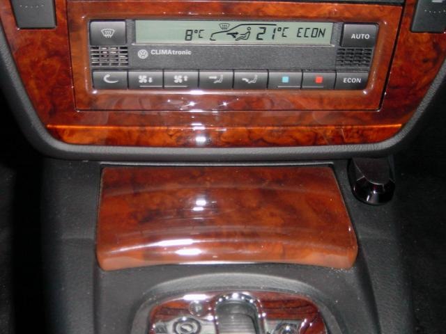

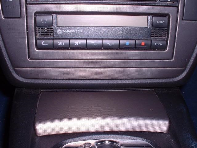

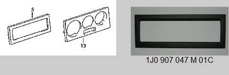

---------------- Рамка Climatronic/Управление печкой ----------------
Декор — Climatronic, контроллер вентиляции
Рамка Climatronic 1 DIN (Номер 5 на картинке)
1J0 907 047 H 01C — Рамка Climatronic под черный декор.
3B0 907 047 C 2ZS — Рамка Climatronic в стилеNetzoptik или "Карбон"
3B0 907 047 B 2WE — Рамка Climatronic в стиле Walnut или "Грецкий орех"
3B0 907 047 B 93G — Рамка Climatronic в стиле Vavona
3B0 907 047 B 6H3 — Рамка Climatronic в стиле Zebrano
Рамка Climatronic 2 DIN (Номер 5 на картинке)
1J0 907 047 P 2ZS — Рамка Climatronic в стиле Netzoptik или "Карбон"
1J0 907 047 N 2WE — Рамка Climatronic в стиле Walnut или "Грецкий орех"
1J0 907 047 N 93G — Рамка Climatronic в стиле Vavona
1J0 907 047 N 6H3 — Рамка Climatronic в стиле Zebrano
1J0 907 047 N 4BA — Рамка Climatronic в стиле Tamo
1J0 907 047 N 5BA — Рамка Climatronic в стиле Poplar или "Тополь"
1J0 907 047 M 01C — Рамка Climatronic под черный декор.
1J0 907 047 M 1QA — Рамка Climatronic под черный декор (матовый).
Рамка "Управление печкой БЕЗ клима-контроля" 1 DIN (Номер 13 на картинке)
3B0 819 075 E 2ZS — Рамка "Управление печкой" в стиле Netzoptik или "Карбон"
3B0 819 075 D 2WE — Рамка "Управление печкой" в стиле Walnut или "Грецкий орех"
3B0 819 075 D 93G — Рамка "Управление печкой" в стиле Vavona
3B0 819 075 D 4BA — Рамка "Управление печкой" в стиле Tamo
3B0 819 075 C 01C — Рамка "Управление печкой" под черный декор.
Рамка "Управления печкой БЕЗ клима-контроля" 2 DIN (Номер 13 на картинке)
1J0 819 157 B 2ZS — Рамка "Управление печкой" в стиле Netzoptik или "Карбон"
1J0 819 157 2WE — Рамка "Управление печкой" в стиле Walnut или "Грецкий орех"
1J0 819 157 93G — Рамка "Управление печкой" в стиле Vavona
1J0 819 157 4BA — Рамка "Управление печкой" в стиле Tamo
1J0 819 157 C 01C — Рамка "Управление печкой" под черный декор.
1J0 819 157 G 1QA — Рамка "Управление печкой" под черный декор (матовый).

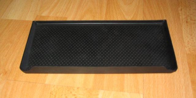

---------------- Резиновый коврик в карман ----------------
Резиновый коврик
3B0 858 169 B 01C — Коврик в карман для рамки 1 DIN

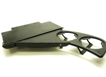

---------------- Выдвижной подстаканник в панель. ----------------
Подстаканник
3B1 858 608 B 2ZS — Облицовка подстаканника в стиле Netzoptik или "Карбон"
3B1 858 608 2WE — Облицовка подстаканника в стиле Walnut или "Грецкий орех"
3B1 858 608 2AQ — Облицовка подстаканника под черный декор.
3B1 858 607 B 2ZS — Маленькая заглушка от подстаканника в стиле Netzoptik или "Карбон"
3B1 858 607 2WE — Маленькая заглушка от подстаканника в стиле Walnut или "Грецкий орех"
3B1 858 607 2AQ — Маленькая заглушка от подстаканника под черный декор.
---------------- Сплошная заглушка вместо подстаканника ----------------
Заглушка вместо подстаканника
3B0 858 585 2ZS — Заглушка в стиле Netzoptik или "Карбон"
3B0 858 585 C 2WE — Заглушка в стиле Walnut или "Грецкий орех"
3B0 858 585 C 93G — Заглушка в стиле Vavona
3B0 858 585 C 6H3 — Заглушка в стиле Zebrano
3B0 858 585 C 4BA — Заглушка в стиле Tamo
3B0 858 585 C 5BA — Заглушка в стиле Poplar или "Тополь"
3B0 858 585 2AQ — Заглушка под черный декор.

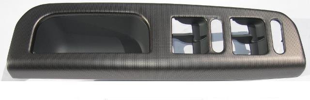

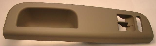

---------------- Дверная ручка водительской двери с ЭСП на две двери ----------------
Ручка управления на две двери
1J3 867 171 NPX — Комбинация [Черный глянец / Алюминий]
1J3 867 171 PES — Комбинация [Серая фланель / Алюминий]
3B1 867 171 D A94 — Черный глянец
3B1 867 171 D 7DE — Серая фланель
3B1 867 171 D R48 — Светло-бежевый
3B1 867 171 D 92Y — Раздельно-бежевый
3B1 867 171 D 75R — Антрацит
3B1 867 171 D 7R3 — Чистый бежевый
1J3 867 171 FEM — Комбинация [Черный глянец / Карбон]
1J3 867 171 A Fen — Комбинация [Серая фланель / Карбон]
1J3 867 171 FEP — Комбинация [Бежевый / Карбон]

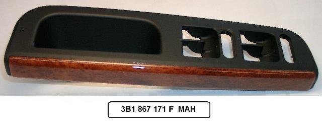

---------------- Дверная ручка водительской двери с ЭСП на четыре двери ----------------
Ручка управления на четыре двери
***Комбинация такая: [Цвет сверху / Цвет полоски ручки]
***Пример: 3B1 867 171 F MAH — Комбинация [Черный глянец / Vavona]
3B1 867 171 C NPX — Комбинация [Черный глянец / Алюминий]
3B1 867 171 C PES — Комбинация [Серая фланель / Алюминий]
3B1 867 171 E A94 — Черный глянец
3B1 867 171 E 7DE — Серая фланель
3B1 867 171 E R48 — Светло-бежевый
3B1 867 171 E 92Y — Темно-бежевый
3B1 867 171 E 75R — Антрацит
3B1 867 171 E 7R3 — Чистый бежевый
3B1 867 171 C FEM — Комбинация [Черный глянец / Карбон]
3B1 867 171 C FEN — Комбинация [Серая фланель / Карбон]
3B1 867 171 C FEP — Комбинация [Бежевый / Карбон]
3B1 867 171 C LYA — Комбинация [Бежевый / Карбон]
3B1 867 171 C SDK — Комбинация [Антрацид / Карбон]
3B1 867 171 C SDL — Комбинация [Бежевый / Карбон]
3B1 867 171 F FEQ — Комбинация [Черный глянец / Walnut (Грецкий орех)]
3B1 867 171 F FRK — Комбинация [Серая фланель / Walnut (Грецкий орех)]
3B1 867 171 F — Комбинация [Бежевый / Walnut (Грецкий орех)]
3B1 867 171 F LXY — Комбинация [Бежевый / Walnut (Грецкий орех)]
3B1 867 171 F SCK — Комбинация [Антрацид / Walnut (Грецкий орех)]
3B1 867 171 F SCL — Комбинация [Чисто-Бежевый / Walnut (Грецкий орех)]
3B1 867 171 F MAJ — Комбинация [Серая фланель / Vavona]
3B1 867 171 F MAK — Комбинация [Бежевый / Vavona]
3B1 867 171 F SCN — Комбинация [Серая фланель / Tamo (Грецкий орех)]
3B1 867 171 F SCM — Комбинация [Антрацид / Tamo (Грецкий орех)]
3B1 867 171 F SCP — Комбинация [Чисто-Бежевый / Tamo (Грецкий орех)]

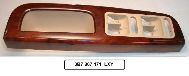

***Комбинация такая: [Цвет выемок под кнопки / Цвет общий ]
***Пример: 3B7 867 171 LXY — Комбинация [Бежевый / Walnut (Грецкий орех)]
3B7 867 171 FEQ — Комбинация [Черный глянец / Walnut (Грецкий орех)]
3B7 867 171 FRK — Комбинация [Серая фланель / Walnut (Грецкий орех)]
3B7 867 171 LXZ — Комбинация [Темно-серый / Walnut (Грецкий орех)]
3B7 867 171 SCK — Комбинация [Антрацид / Walnut (Грецкий орех)]
3B7 867 171 SCL — Комбинация [Чисто-Бежевый / Walnut (Грецкий орех)]
3B7 867 171 MAH — Комбинация [Черный глянец / Vavona]
3B7 867 171 MAJ — Комбинация [Серая фланель / Vavona]
3B7 867 171 МАК — Комбинация [Бежевый / Vavona]
3B7 867 171 MAL — Комбинация [Темно-серый / Vavona]
3B7 867 171 PMU — Комбинация [Бежевый / Zebrano]
3B7 867 171 PMV — Комбинация [Темно-серый / Zebrano]
3B7 867 171 SCM — Комбинация [Антрацид / Tamo (Грецкий орех)]
3B7 867 171 SCN — Комбинация [Серая фланель / Tamo (Грецкий орех)]
3B7 867 171 SCP — Комбинация [Чисто-Бежевый / Tamo (Грецкий орех)]
3B7 867 171 SCQ — Комбинация [Темно-серый / Tamo (Грецкий орех)]
3B7 867 171 SMP — Комбинация [Антрацид / Poplar (Тополь)]
3B7 867 171 SMQ — Комбинация [Темно-серый / Poplar (Тополь)]

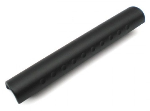

---------------- Ручка ОТДЕЛЬНО ----------------
16 3B0 867 175 A94 — Ручка черная
16 3B0 867 175 R48 — Ручка светло-бежевая
16 3B0 867 175 92Y — Ручка темно-бежевая
16 3B0 867 175 93R — Ручка темно-серая
16 3B0 867 175 75R — Ручка цвета Антрацид
16 3B0 867 175 7R3 — Ручка чисто-бежевая
16 3B0 867 175 2WE — Ручка в стиле Walnut или "Грецкий орех"
16 3B0 867 175 93G — Ручка в стиле Vavona

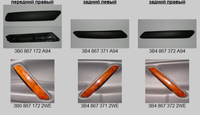

---------------- Дверные ручки: правая передняя, правая задняя, левая задняя. ----------------
------------ Передняя правая ручка ----------------
3B0 867 172 B 2ZS — Комбинация [Черный глянец / Карбон]
3B0 867 172 2WE — Стиль Walnut или "Грецкий орех"
3B0 867 172 93G — Стиль Vavona
3B0 867 172 6H3 — Стиль Zebrano
3B0 867 172 4BA — Стиль Tamo
3B0 867 172 5BA — Стиль Poplar или "Тополь"
3B0 867 172 A94 — Стиль Черный
3B0 867 172 7DE — Стиль Серая фланель
3B0 867 172 R48 — Стиль Светло-бежевый
3B0 867 172 92Y — Стиль Темно-бежевый
3B0 867 172 75R — Стиль Антрацид
3B0 867 172 7R3 — Стиль Чисто-бежевый
------------ Задняя левая ручка ----------------
3B4 867 371 B 2ZS — Комбинация [Черный глянец / Карбон]
3B4 867 371 2WE — Стиль Walnut или "Грецкий орех"
3B4 867 371 93G — Стиль Vavona
3B4 867 371 6H3 — Стиль Zebrano
3B4 867 371 4BA — Стиль Tamo
3B4 867 371 5BA — Стиль Poplar или "Тополь"
3B4 867 371 A94 — Стиль Черный
3B4 867 371 7DE — Стиль Серая фланель
3B4 867 371 R48 — Стиль Светло-бежевый
3B4 867 371 92Y — Стиль Темно-бежевый
3B4 867 371 75R — Стиль Антрацид
3B4 867 371 7R3 — Стиль Чисто-бежевый
------------ Задняя правая ручка ----------------
3B4 867 372 B 2ZS — Комбинация [Черный глянец / Карбон]
3B4 867 372 2WE — Стиль Walnut или "Грецкий орех"
3B4 867 372 93G — Стиль Vavona
3B4 867 372 6H3 — Стиль Zebrano
3B4 867 372 4BA — Стиль Tamo
3B4 867 372 5BA — Стиль Poplar или "Тополь"
3B4 867 372 A94 — Стиль Черный
3B4 867 372 7DE — Стиль Серая фланель
3B4 867 372 R48 — Стиль Светло-бежевый
3B4 867 372 92Y — Стиль Темно-бежевый
3B4 867 372 75R — Стиль Антрацид
3B4 867 372 7R3 — Стиль Чисто-бежевый

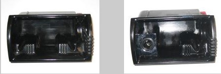

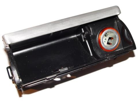

---------------- Корпус передней пепельницы ---------------
3B0 857 961 E 2ZS — Комбинация [Черный глянец / Карбон] [зеленая подсветка / кузов дорестайл]
3B0 857 961 H 2ZS — Комбинация [Черный глянец / Карбон] [красная подсветка / кузов дорестайл]
3B0 857 961 А.Э. 2ZS — Комбинация [Черный глянец / Карбон] [красная подсветка / кузов рестайл]

---------------- Передняя пепельца ---------------
3B0 857 989 А — без отверстия для тушения сигареты
3B0 857 989 B — с отверстием для тушения сигареты
7M3 857 989 — без отверстия для тушения и без поддержки сигареты

---------------- Карман ---------------
3B0 858 757 — Кронштейн (на рис. №12)
— 3B1 857 056 Кронштейн для панели
— 3B1 816 363 F — Воздуховод центральный под датчик
— 8D0 819 598 — Воздуховод без датчика
N 906 988 01 — Крепежная гайка (на рис. №30)
N 906 989 01 — Крепежная гайка (на рис. №31)
N 906 986 06 — Torx винт 4,2 x16 (на рис. №33)
------------ Элементы рамки (на рис. №2А) ----------------
1J0 857 725 C — Разделительная пластина (на рис. №8)
1J0 857 058 B 1QA — Полка сверху (на рис. №9)
3B0 857 058 2AQ -Полка по центру (на рис. №9)
6X0 857 058 B 01C — Полка сверху (на рис. №9)
— 3U0 858 332 4G7 DIN полка с дверкой, цвет оникс/металик.
— 3U0 858 332 4H9 DIN полка с дверкой, цвет хром.
