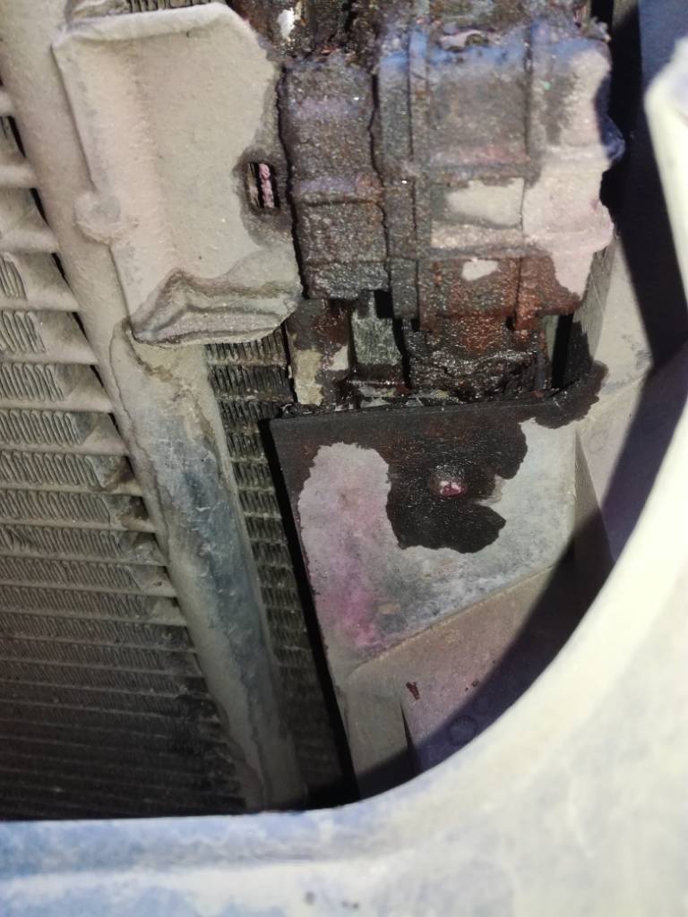

    Понятно что нужно менять. Какие подводные камни могут быть? Прокладки, винты и.д. что купить на всякий случай? Радиатор куплю, что ещё может понадобиться, хочется минимизировать беготню при разобранной машины)))) заранее всем спасибо))))

    Сам радиатор, уплотнительные кольца и скобы штуцеров патрубков. Ну а так же подушки радиатора по состоянию
    А скобы одноразовые?
    Нет, но велик шанс сломать
    я бы немного по другому выразился. Не сломать, а про()бать
    Уплотнительные кольца в патрубки обязательно.
    Поролоновые прокладки между радиатором и телевизором (правда стоят они - ) Можно простой поролон плотный вырезать и поставить.
    И по состоянию - резиновая прокладка посреди радиатора, вставляющаяся в корпус телевизора.
    В любом случае если с ними че нибудь "случится", то пиши пропало :D
