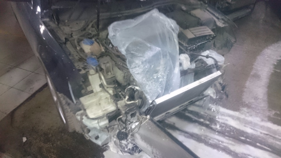

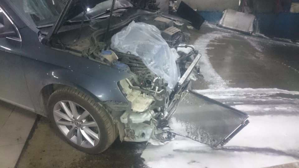

    В общем ездил на специализированный сервис по кондеям, кондей долго вакуумировали, перезаправили фреоном по весам, залили новое масло и шум пропал. Только в глухих пробках на пределе слышимости что-то такое есть. Они сказали что радиаторы грязные, надо чистить с разбором морды, охлаждение недостаточное и идет небольшой перегрев, из-за этого звуки. (косвенно подтверждает что вентиляторы обдува на 2 скорость включаются хотя на улице не жарко, да и видно что радиаторы грязные, их 5 лет не чистили). Сегодня не успели т.к. длительная процедура. После праздников займусь. Сказали что почистишь и больше никаких намеков на шум не будет.
    42,930
    Сегодня был в ВАГ-сервисе, промыли радиаторы с разбором морды (были очень грязные), до кучи поменяли ремень (который компрессор кондея крутит) и евоный ролик. Звук пропал Летом надеюсь в машине будет пингвинятник как я люблю...

    4500р. Там всю морду надо разбирать. Другие мне в районе 7т называли.
    Вот как то так:

    Может у вас воздух чище или на дороге грязи меньше. У нас зимой ппц. Вместе со мной еще 2 машины радиаторы мыли.
