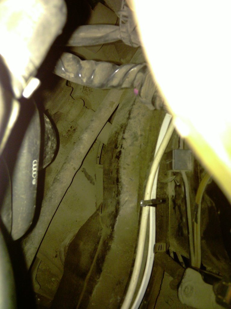

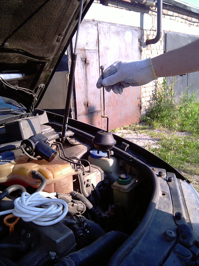

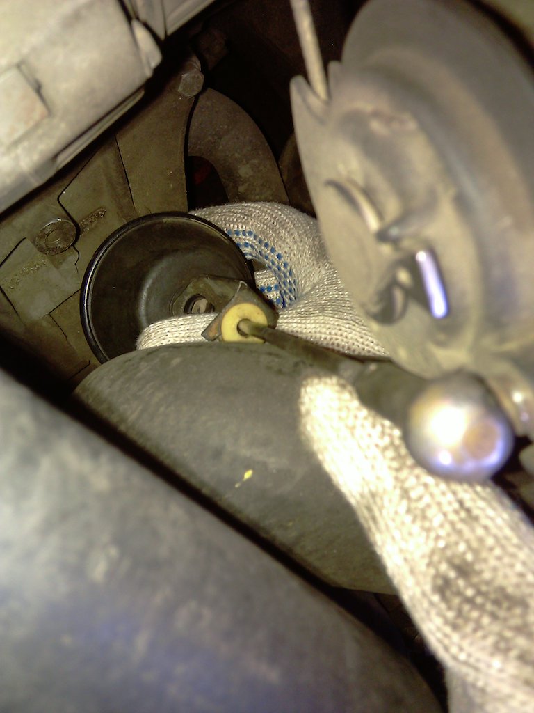

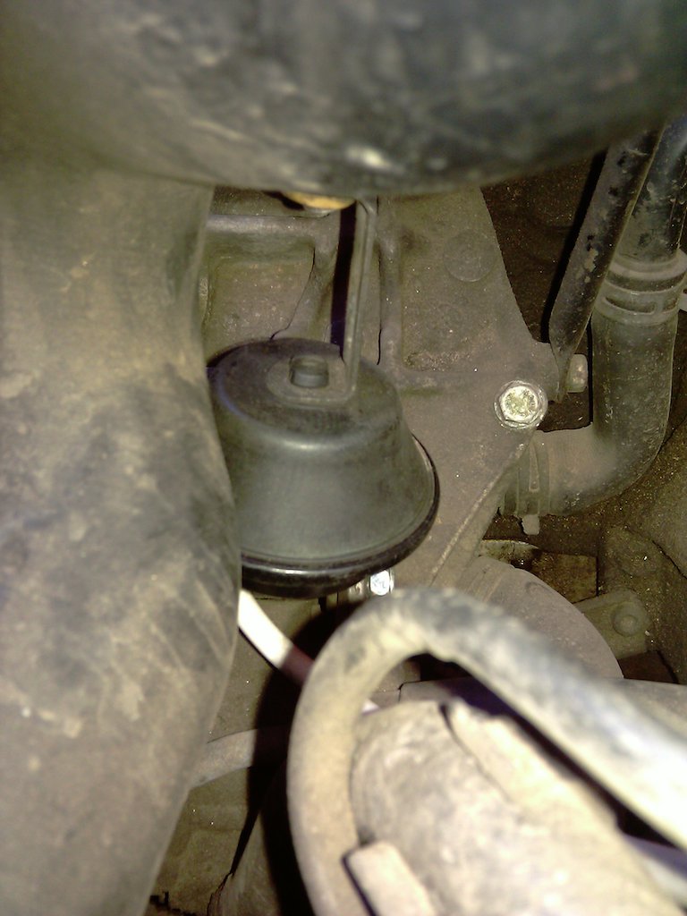

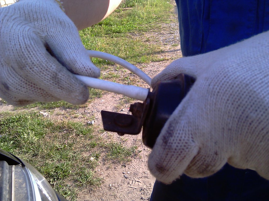

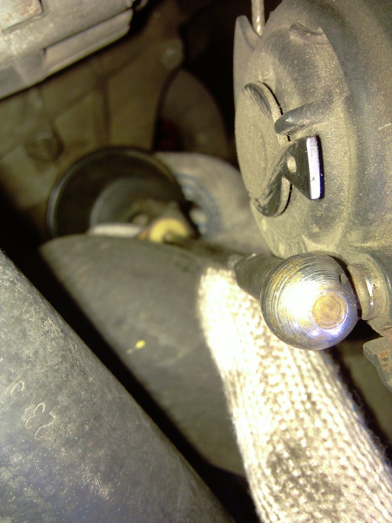

1. Сама груша с тягой

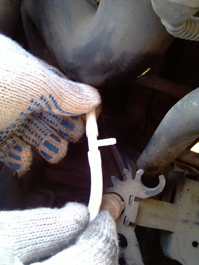

2. Натягиваем шланг
3. Надеваем на шарик
4. Ставим и закрепляем на месте.

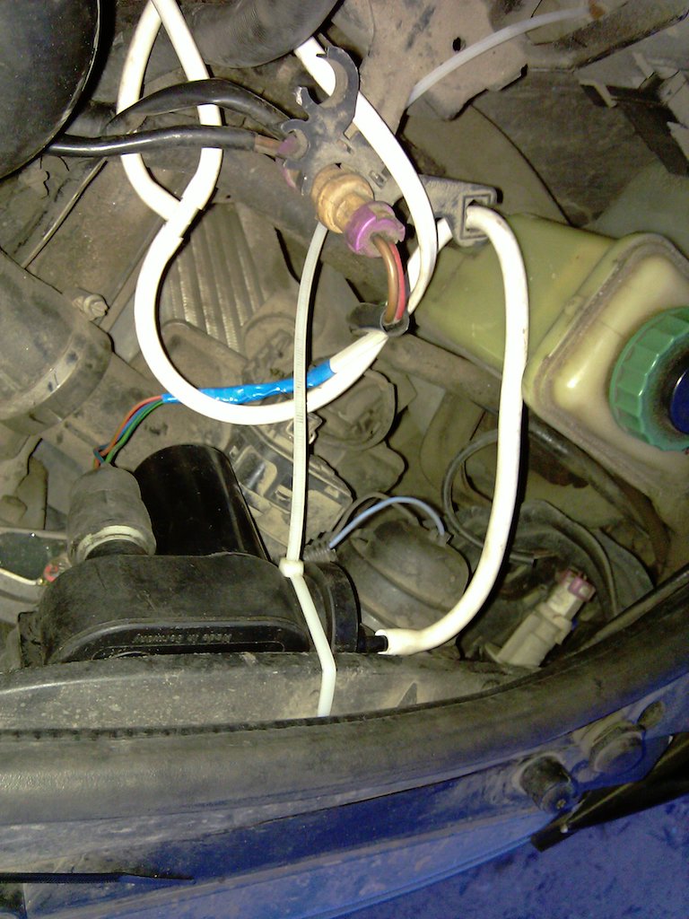

5. Натягиваем шланг на моторчик и соединяем со шлангом груши через тройник. Третий конец тройника пойдет в салон на концевики педалей. Так же подключаем моторчик к электрике.

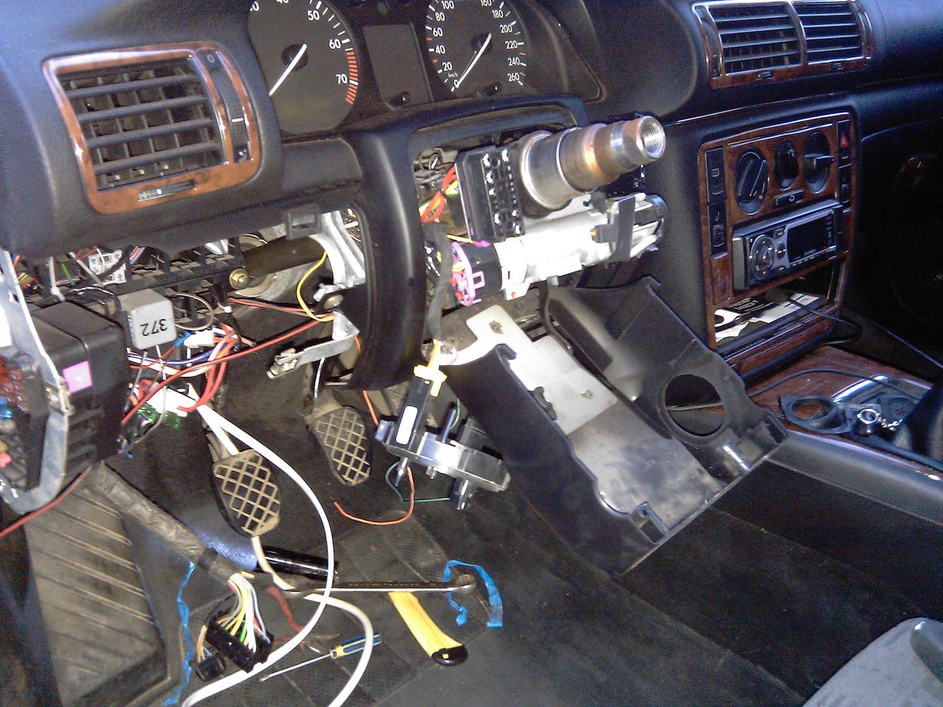

6. Теперь салон… надо снять руль и переключатели (эта процедура уже описана)
7. Протягиваем часть шланга в салон + провода от моторчика

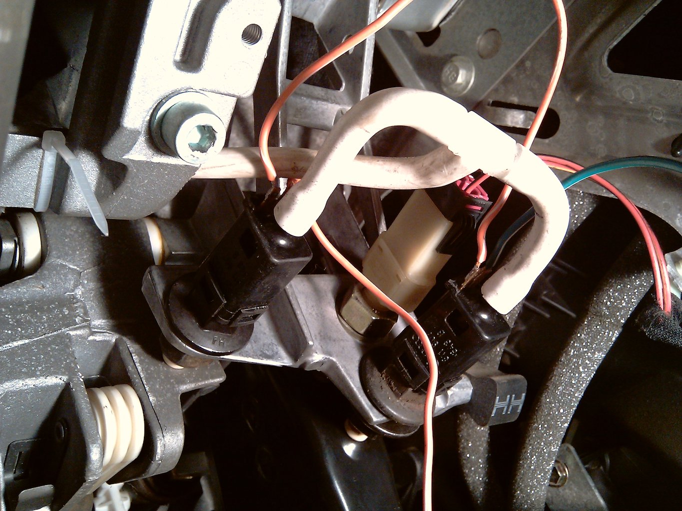

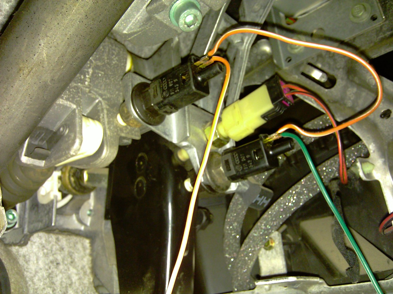

8. Концевики соединяем проводкой как на фото. Один конец пойдет на блок управления, второй через подрулевой переключатель пойдет на минусовой вывод выключателя стоп-сигналов.
9. Ставим концевики, закрепляем их гайками и создаем вакуумную магистраль с помощью опять того же тройника и трубок. Все аккуратно прокладываем, чтоб не цеплялось за отдельно движущиеся детали.

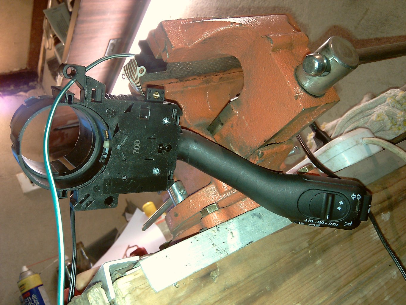

11. К подрулевому переключателю провода пришлось припаять, т.к. никаких похожих разъемов не нашли.

a. Минус пробника на 5 контакт, плюс на 8. Передвигаем подрулевой из положения OFF в положение ON, потом RES. Диод должен гореть.
b. Минус пробника на 5 контакт, плюс на 10. Передвигаем подрулевой в положение RES. Диод должен гореть.
c. Минус пробника на 5 контакт, плюс на 4. Нажимаем на подрулевом кнопку SET. Диод должен гореть.
