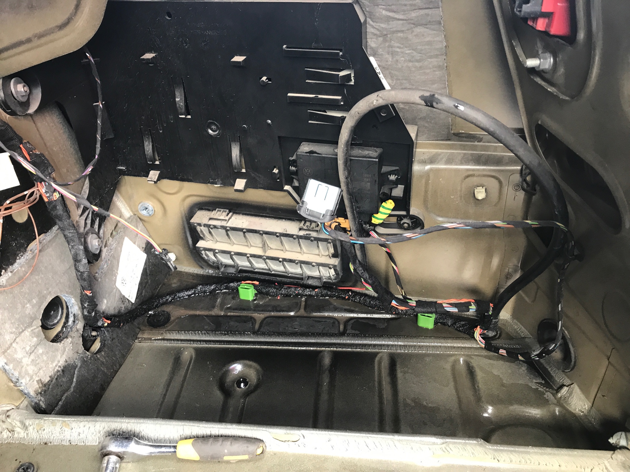

    Добрый день. Обнаружил у себя в багажнике воду. Там где запаска приличное количество. Снял слева обшивку а там стоит немного воды. Предполагаю что от туда вода стекает в запаску. Есть предположение от куда она туда поподает.

    kbapk84, проверяй трубки отвода воды, они скорее всего забиты. Они между обшивкой и крыльями. Под обшивкой багажника справа и слева найдешь. Как правило забиты последние 2 см грязью. Продуть компрессором или выдавить нажатием руки.

    Спасибо. Видимо в этом и есть проблема
