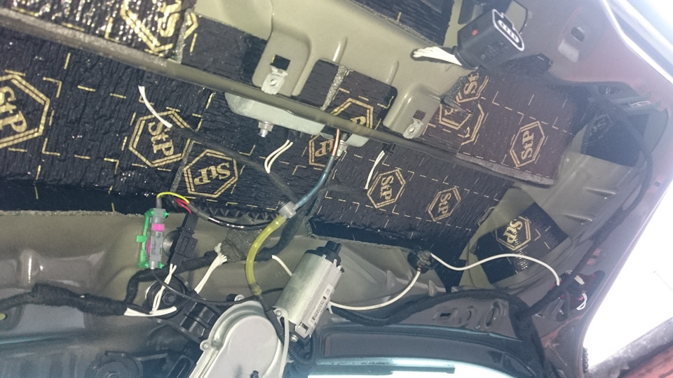

Т.к. задним дворником не пользуюсь совсем, то решил его отключить(скинул разъем с заднего дворника), а магистраль заднего омывателя перекинул на будущий омыватель камеры.
Отлично! Со схемой подключения разобрались!

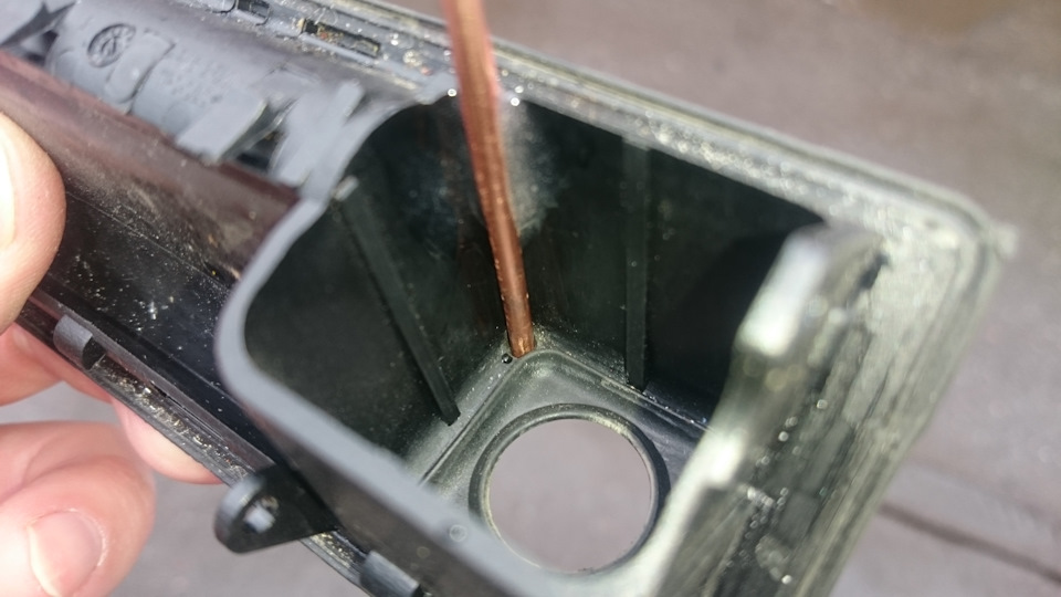

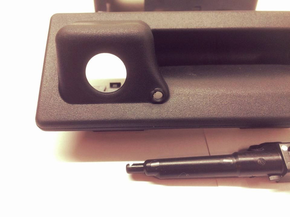

Разобрав клавишу багажника — понял, что место для маневров есть, но оригинальная форсунка 5TA955993(цена 500 руб.) туда точно не влезет
Оригинальная клавиша с омывателем (фото не моё)
Форсунка (фото не моё)

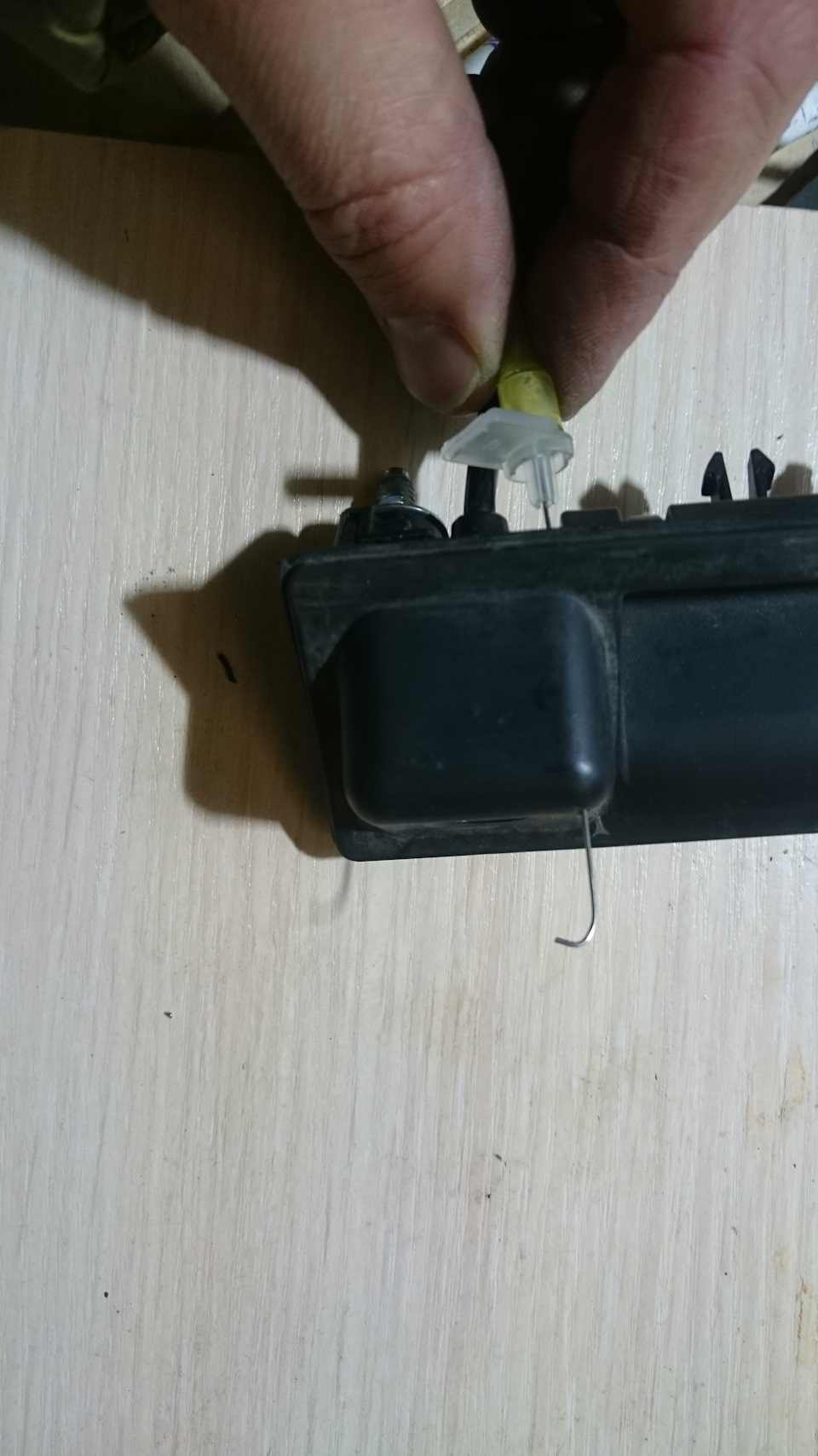

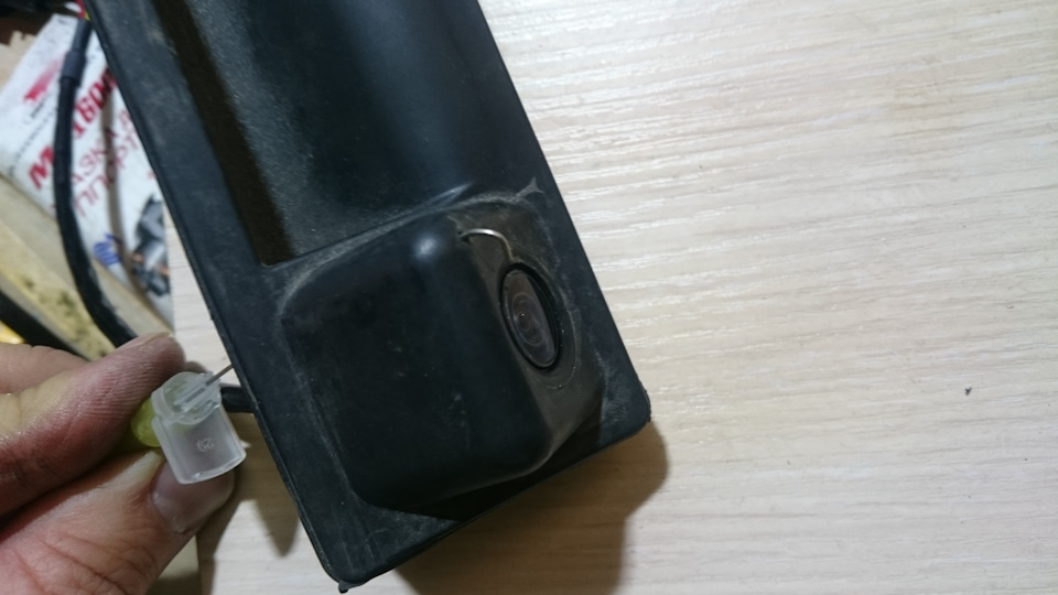

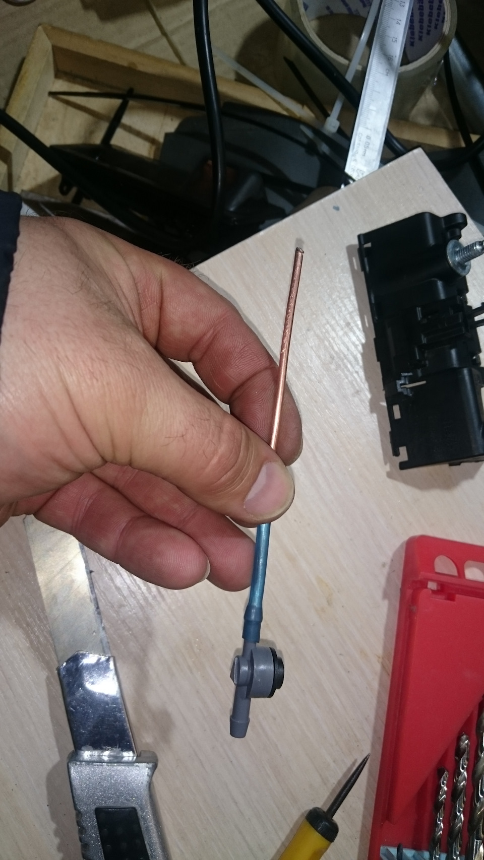

Игла от шприца(внутривенного катетера) нашлась в ближайшей аптеке.
Подключил к магистрали … все бы ничего, но струйка тоненькая!
И пока проводил испытания разорвало это самую магистраль под капотом.
Неужели насос выдает такое большое давление? Ладно, нашел и устранил обрыв.

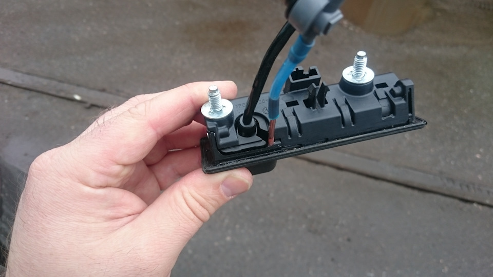

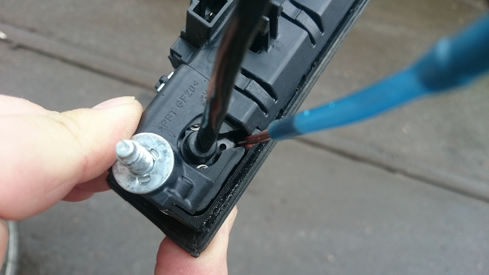

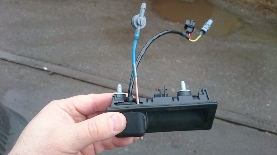

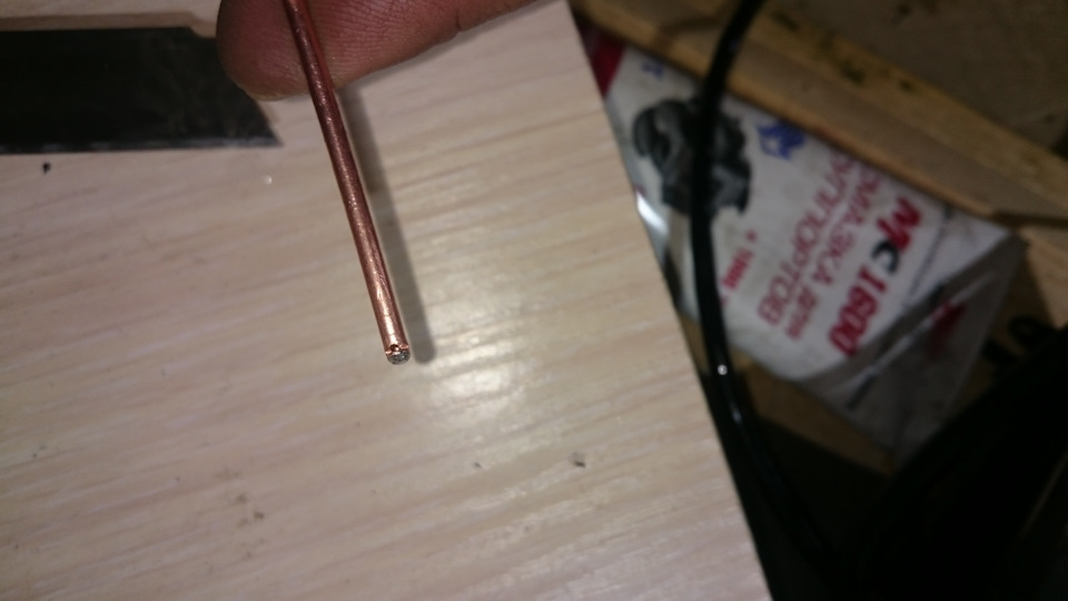

На авторынке была приобретена тоненькая тормозная трубка 2,46 мм наружный диаметр и 1,17 внутренний.
Отрезал кусочек около 6 см. Паяльником запаял один конец трубки.

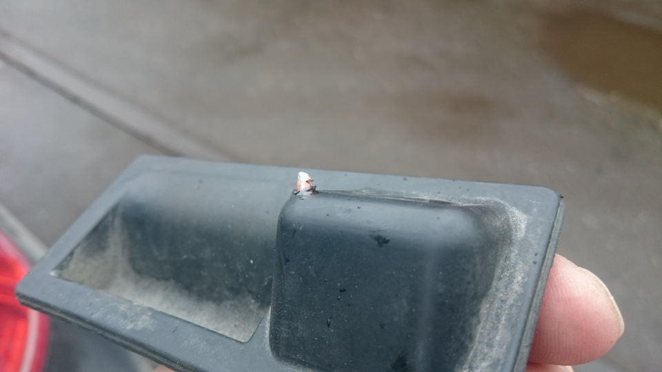

Сделал надпил ножовкой по металлу(под углом ~45 градусов) на расстоянии 2 мм от запаянного конца трубки.
Подключил к магистрали и доводил сопло надфилем и молоточком пока не добился нужного угла распыления.

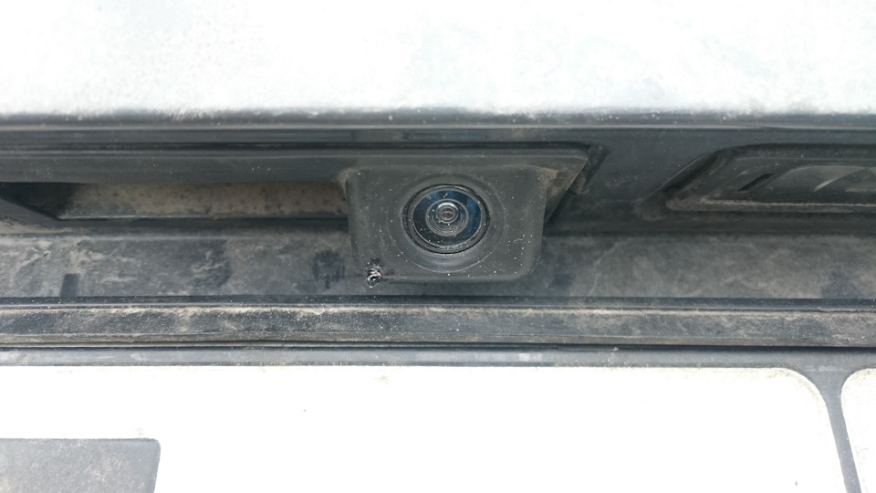

Трубку приклеил эпоксидкой и собрал клавишу багажника.
Далее в магистраль установил обратный клапан и все подключил.

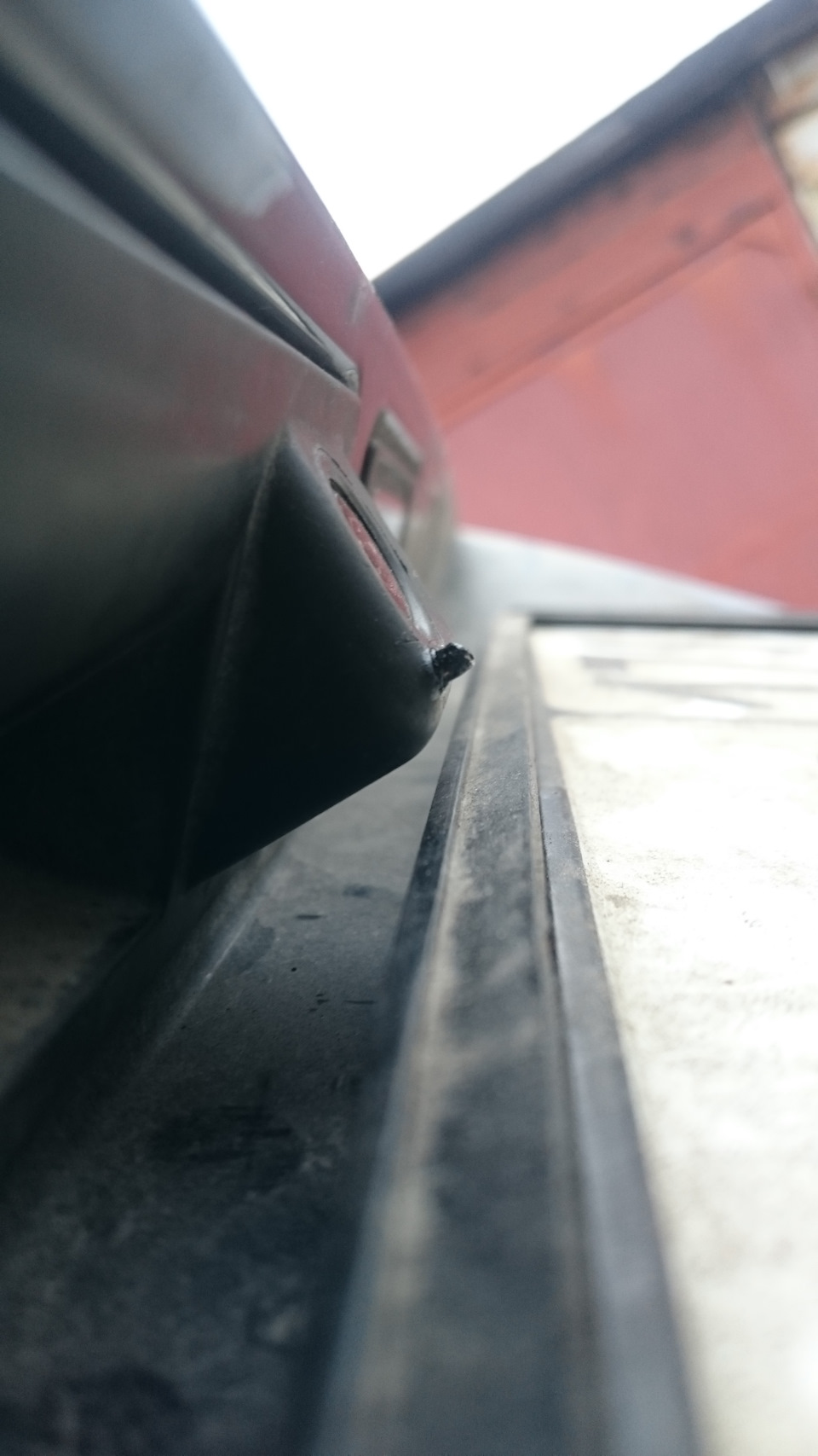

Результатом очень доволен.
Теперь при включении заднего омывателя, у меня моется камера!
Цена вопроса: 200 ₽
