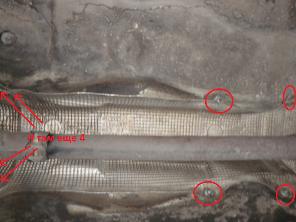

Итак, лезем под машину и откручиваем восемь гаек теплоэкрана за выхлопной трубой.
Далее вынимаем маленький экран, а длинный сдвигаем в сторону переда. Теперь имеем доступ к регулировке тросов.

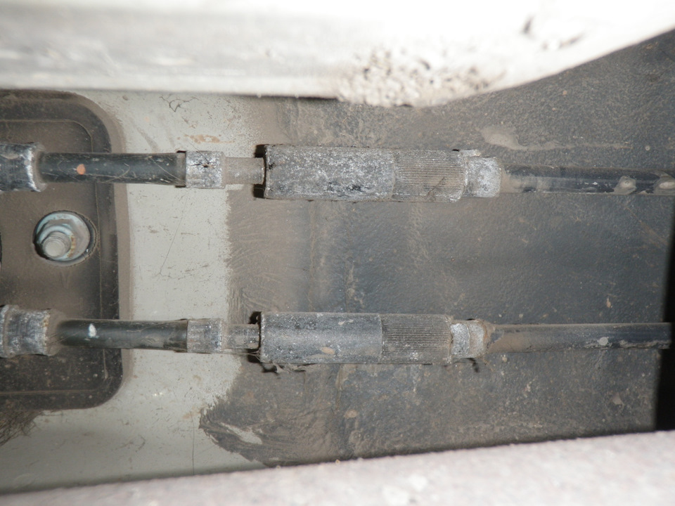

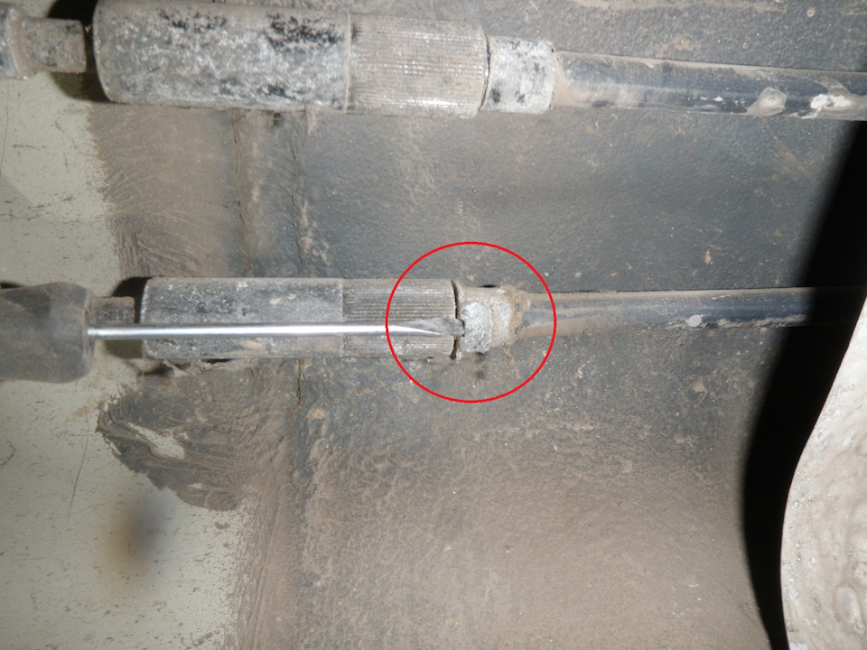

Вынимаем стопорное кольцо.
Далее крутим регулировочную гайку до упора. Канавка для стопорного кольца должна уйти во внутрь.

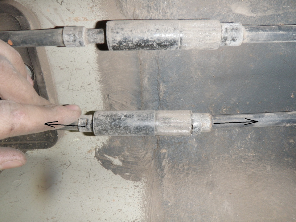

Далее сжимаем тросики друг к другу до упора.
Теперь выкручиваем обратно регулировочную шайбу так, чтобы появилась канавка под стопорное кольцо.
Вставляем стопорное кольцо и руками разводим тросики друг от друга.

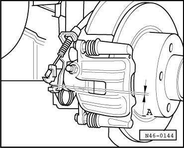

Важно!
Разводить тросики нужно таким образом, чтобы зазор -А- между флажком суппорта и лапкой не превышал 1.5 мм иначе, колодки будут цеплять диск при опущенном ручнике!
Теперь делаем эту же манипуляцию со вторым тросиком. Идем, затягиваем ручник три раза и проверяем.
