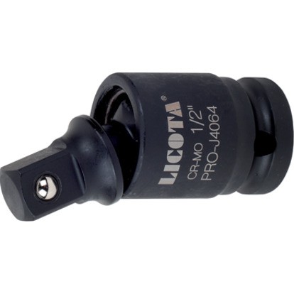

    нижнюю гайку кручу снизу обычно короткой головкой- шаровый кардан и удлинитель через нишу колеса
    шарнирный какой фирмы лучше выбрать?
    licota

    FLYTs, понял. шаровый кардан какой брать?
    http://www.vseinstrumenti.ru/rashodn...ng_tony/4797p/
    пойдет? или нагрузку большую не держит?
    ликоты нет у нас
    28.03.2014
    18,238
    Получено: 2,148
    Отправлено: 89
    386, имхо лучше в таком исполенинии...
    у них принцип работы как у шрус... и их не заламывает при нагрузке и головка не слетает с болта или гайки...
    если у тебя гайковерта на килоньютон нет - то тебе нечего бояться... трещеткой три раза в год еще внукам хватит

    http://www.vseinstrumenti.ru/rashodn..._1_2_jtc_3703/
    значит такой возьму
    28.03.2014
    18,238
    Получено: 2,148
    Отправлено: 89
    думаю подойдет для твоих целей... но этот со штифтом и на нем будут заломы... покрутишь им поймешь о чем я...
    но этот вариант гораздо лучше чем такой
    эти сразу складывает и нифига ими не открутить
