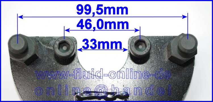

    Всем добрый день!Возникла необходимость сделать стопор коленвала из мет.пластины для откручивания болта звездочки коленвала, но нигде не могу найти чертеж шкива или звездочки с размерами отверстий и их расположением.Если у кого есть возможность пожалуйста сообщите.Спасибо.

    Возможно насчет "чертежа" не правильно спросил,двигатель на месте,но нет ни старого шкива, ни бу звездочки, чтобы снять размеры расположения отверстий,если есть возможность измерить их расположение ,напишите

    Нужны размеры расположения отверстий

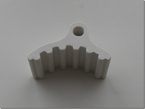

    а такой не хош купить? ок 700 руб
    Вот чувак даже на 3D принтере распечатал)) за 300 руб

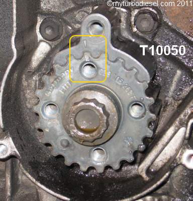

    это для дизеля и вообще не предназначено для обсуждаемой процедуры, а только для установки ГРМ

    центральный выступ шестерни 30 мм
    диаметр окружности проходящей через центра отверстий 45,6мм
    Я мерил вкрутив болты в шкив, но тут нашел картинку

    Крайние болты для чего?
