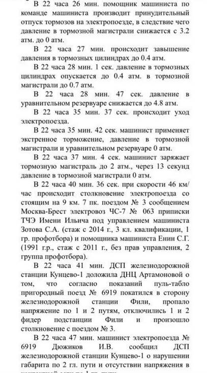

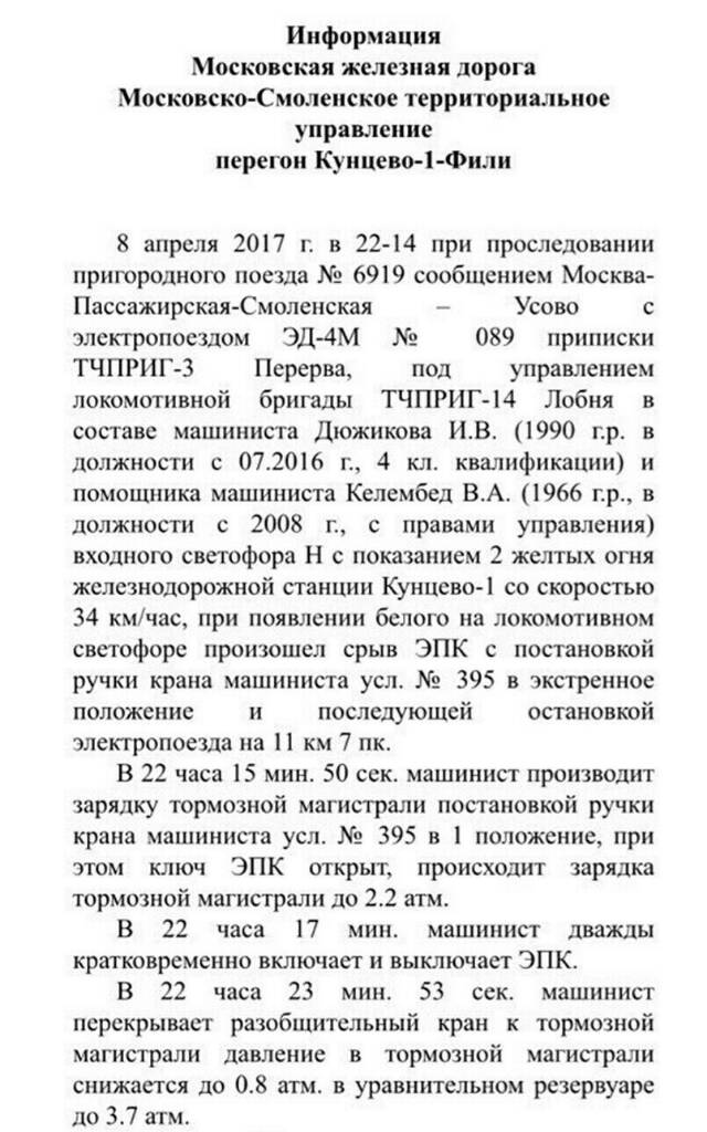

Остались без воздуха, с истощённой магистралью. Столкнулись из-за отсутствия доглада дежурной о невозможности удержать,и не сунули башмаки. Бригаду трамвая развальцуют с таким успехом до радиуса поршня на камазе.

Странно совсем другое, неужели при отказе стояночного тормоза одноременно с этим блокируется и работа реверсивных тяговых двигателей электропоезда?
У электричек, в каждом вагоне имеются ведущие пары колёс, так что в экстремальной ситуации можно было по любому предотвратить скатывание состава и столкновение. Хватило бы даже одного своевременно установленного "башмака" на рельсе. Но если напряжение на тот момент пропало в контактной линии, то это хотя бы что-то определённо объясняет.
А так, описанная ситуация достойна индийской провинции, а не столичного региона России.
Потому и остались, что от безалаберного обслуживания (точнее его фактического отсутствия) в пневматическом контуре состава повсеместно сплошные утечки давления, и запаса сжатого воздуха в ресиверах (после отключения компрессора) просто не хватило.

ручник у них не отказывал, а просто не закрутили, и связи с стягой у него ни какой нет
ведущие через вагон, а не каждый. При отсутствии напряги в контажке остаётся только пневматика и ручные тормоза, а так как в пневмосистеме нет воздуха то и тормозить нечем.
пропадание напруги в контажке не чего не объясняет кроме того что её нет, могли по технической неисправности выключить.
дело не в утечках, а в том что помогало сдоил воздух из запасников, следовательно оставил состав без тормозов, и не закрепленный.
возможно на момент скатывания находился за бортом, должен был перед сдойкой закрепить так как у трамвая нет доптормоза как на локомотивах.
