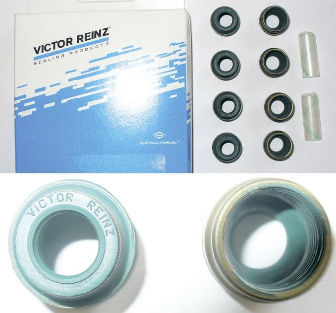

    Доброго времени уважаемые форумчане. Недавно поменял МСК victor reinz, стояли elring, на них я проехал около 170 тысяч, замену производил самостоятельно. В общем поменял я колпачки примерно осенью, поддымливать на некоторое время перестало или я произвел самовнушение и перестал наблюдать. Через месяц обнаружил что все же машина дымит, особенно после простоя при запуске или после отжига наблюдалась характерная вонь от выхлопа. Перед заменой свечи были в масле, их резьба, сейчас в принципе резьба сухая но свечи в нагаре. Недавно попалась тема что очень много подделок данных колпачков. Нашел один запасной когда покупал выкладываю его фото, что можете сказать?? Надпись перевёрнутая но вроде четкая, правда присутствуют непонятные мне цифры на нем, что свидетельствует о подделке исходя из отчетов ютуба. Еще смутило то что колпачки встают без особых усилий. Тот что на фото я попробовал снять, он слегка прокручивался на на направляющей, но вытащился с небольшим усилием. Могли ли они у меня послетать через некоторое время? Как это можно проверить?
    Прошу прощения за лишнее фото, с телефона, все тормозит, с вложениями тяжело работать..

    Вот оригинал. Смотри на буквы. Без заусеницы.
    Елринги тоже зеленые, а вот кортеко чёрные. Себе недавно менял, брал елринги, от вити отговорили.
    Хотя оригинал рейнца вроде тоже зелёный.
    Не черные

    Цитата Сообщение от Igor P Посмотреть сообщение
    Не черные
    Да? А на фото видел черные. Ну может показалось.

    они походу не должны быть черными.
    на том черном, что в ладони лежит, края резинки не ровные, ИМХО говно качество.
    а так на память, хорошо народ отзывался только на Кортеко.
    мне в свое время делать нехер было, я заказал 8 разных МСК )))
    https://passatworld.ru/showthread.ph...=1#post5224176
    https://passatworld.ru/showthread.ph...=1#post5225675

    Разве Витя не должен быть зеленым? Может задать вопрос представительству, у кого-нибудь попадались колпачки, чтобы надпись была обращена к наружному диаметру?
    Roman 51, почитал тему, видимо не только у Вити надпись наоборот, может они просто видоизменить из хз. Знал бы, поставил сразу кортеко. Брал витю на автодоке кстати

    Получается сальники от Вити норм, а МСК отстой?
    Volkswagen Passat B5, 1998г, ADR, МКПП, WVWZZZ3BZXP148034- был! Временно пешеход!
    12.09.2013
    Санька :) Украина
    4,523
    Получено: 1,875
    Отправлено: 2,494
    да..
    вчера смотрел обзор по продукции Вити, есть и сальники подделка и прокладки ГБЦ
    Сейчас они тоже зеленые. Я заказывал себе Corteco, пришли CFW, ну вроде как они купили Corteco. А до этого по моему были коричневые.
    а смысл им переделывать пресс формы?, надо у представительства спрашивать, кореш поставил подруге на старого жопеля МСК непонятные, через полгода они умерли...

    В общем похоже придется менять на другие явно подделка ребят кто-нибудь с автодока заказывал норм приходят кортеко? Подскажите номерок если есть, или ткните, по темам уже лазить устал с телефона
    ребят кто-нибудь
    они перекупы, им пох на качество им надо продать и маржу сделать, надо закаывать, у тех, кто знает откуда именно придет поставка и кто знает качество...
    но у официалов очень дорого даже оригинал. у меня под мой AWM идет Corteco 12014670 , смотри в описании по применимости, а лучше в теме про запчасти уточни у Ромпера.
    вот тема про номера запчастей по ВИНу https://passatworld.ru/showthread.ph...es!!!/page1183

    Roman 51, я думаю мои колпачки не отличаются от твоих, спасибо. Что автодок перекуп это понятно, все по этому принципу работают, вот и встал вопрос где терь найти качественные
    у знакомого родственник на сервисе заказывает там у него подвязы есть..., получается иногда подешевле экзиста, но шляпа редко попадается, как вариант искать выход на крупный сервис и брать через них, либо в среде людей, кто занимается закупкой или продажей запчастей.
    ты лучше уточни, понятно, что движки практически не менялись, но у тебя по году идет дорестайл.
