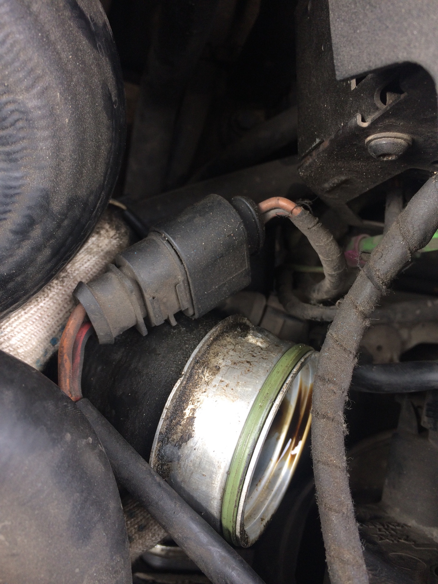

Скоба, патрубок, интеркулер. Скоба точно нужна, ушки есть под неё. Насчёт хомута непонятно...
Сейчас прочитал ошибки, по движку ничего, по коробке 18258, стёр - не появляется, но после этого не ездил ещё... могут от этого плавать обороты? И отчего ошибка?

				ясна. патрубок сорвало у тебя из-за того, что слизаны фиксационные грани или одна(видно по фото). выравняй надфилем грани и подожми скобу.
всё верно, а по ЕТКА там хомутна широком поле.

				Да я подумал так... а что там хомут стягивать должен? Трубка кулера пластик, край патрубка - металл. Стягивать металл и пластик как-то не очень...
Да, автомат. Мне кажется, там уже не разъём, а дмрв умер давно... но может ли быть плавание оборотов от этого?

				Nikita_36, сделай, как я писал выше. Вместо проволоки можешь поставить хомуты (один за буртик металлический на патрубок, другой за буртик на выходе кулера. Всё собери и по кругу стяни стяжками пластиковыми. Никуда он не вылетит. Некрасиво, но работать должно.

				А какая разница, на что крышку пластиковую сажать?)
Ну да, в мае разберу снова, буду смотреть)
