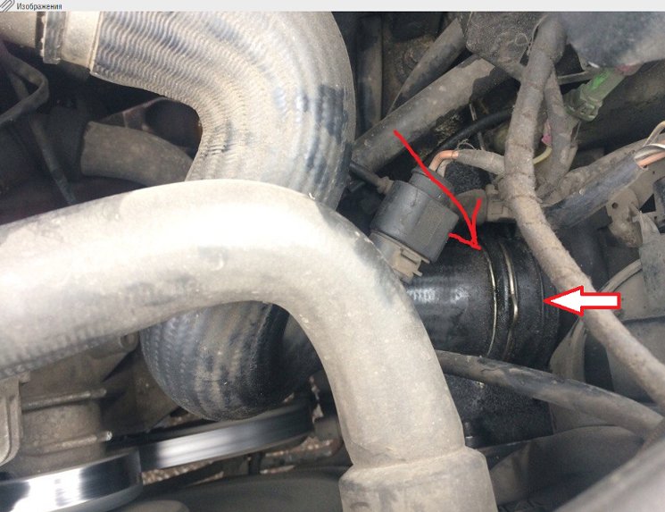

    По умолчанию Вылетает патрубок от ДЗ к интеркулеру
    Может и не к интеркулеру, но стрелочкой показал.
    Ехал, ни с того, ни с сего, когда дал 4к оборотов, просто сам по себе снялся, машина заглохла естественно. Внутри следы масла, вставил обратно, скобой закрепил. На 2-3к оборотов все норм, даю больше, опять вылетает. С чем может быть связано?
    Просто почистить(чем лучше?) патрубок от масла и заново надеть или копать нужно глубже?
    VW Passat B5+, 2001, AWM

    Цитата Сообщение от Nikita_36 Посмотреть сообщение
    Там 2 скобы должны его крепить или одна? У меня одна.
    Сфоткай......

    Отправлено: 13
    В первом сообщении фото. Стрелочка показывает на патрубок, правее скобу можно увидеть железную, а ещё правее там выемка такая, будто под скобу. Но непонятно, нужна она там или нет...
    Тем не менее, плавать обороты стали после логов вчерашних...
    Патрубок осмотрю ещё раз, байпас сейчас гляну, как проверить...

    Отправлено: 981
    Похоже ты не до конца вдел патрубок Не помню точно, какое строение там (давно делал), но вроде железная часть должна глубже садиться.

    Отправлено: 13
    Да вроде все до конца вставил. Завтра с утра на свежую голову целостность и крепление смотреть буду... Не помнишь, одна скоба была или две?
    Теперь меня все же не патрубок беспокоит, а то, что при езде обороты на 50-150 сами увеличиваются и падают...

    Отправлено: 11
    Скоба одна. Скорее всего устали усики металлические на патрубке. Лечится новым патрубком или как на фотках СТО Ковш - двумя кольцами из проволоки (одно на путрубок, другое на интеркулер, за буртики) и всё это дело стягивается пластиковыми хомутами. Колхозище, конечно, но как временная мера, пойдёт.

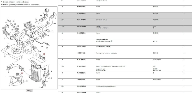

    Отправлено: 2,494
    Nikita_36, мне кажеться еще хомут должен быть, у себя не помню, сегодня после работы посмотрю:
    Вот тут под хомут вроде место есть
    А скоба железная там одна, эт я точно помню.

    Отправлено: 34
    Нет там хомута. Если патрубок с металлическим быстросъёмом, то стоит одно полукольцо с усиками. Патрубок фиксируется в кулере только в одном положении.
    VW Passat B5+ Variant. 2001 г, 1,8T AWT 150 л.с. МКПП, родной ксенон
    Саша прав...
    стоит хомут, на патрубке места для него и не надо говорить об обратном....
    быстросъём в таких местах-колхоз или пред продажная подготовка....так же изжопыруки слесарей.
    быстросъём по себе определяет паз на патрубке(выемку) и на патрубке интеркулера так же, должна быть выемка. но там их не бывает от природы создания авто.
