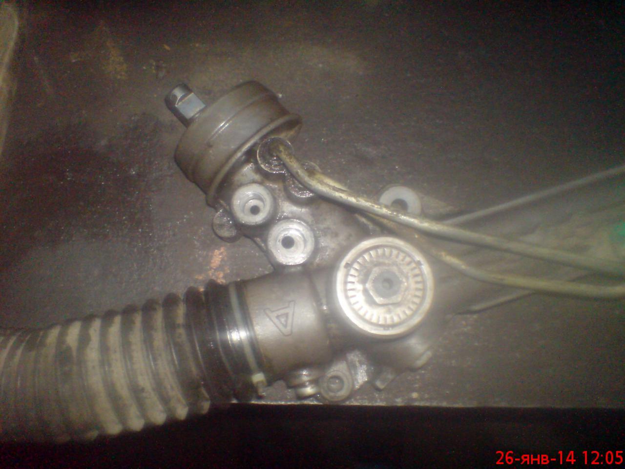

Рейка снята и перед глазами.
Ставим метки или фоткаем расположение рулевого вала:
Извините за качество. Телепон однако....

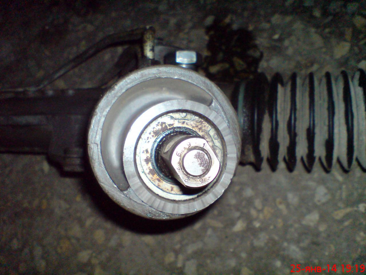

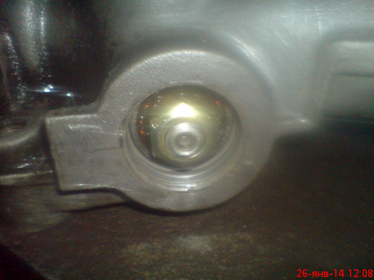

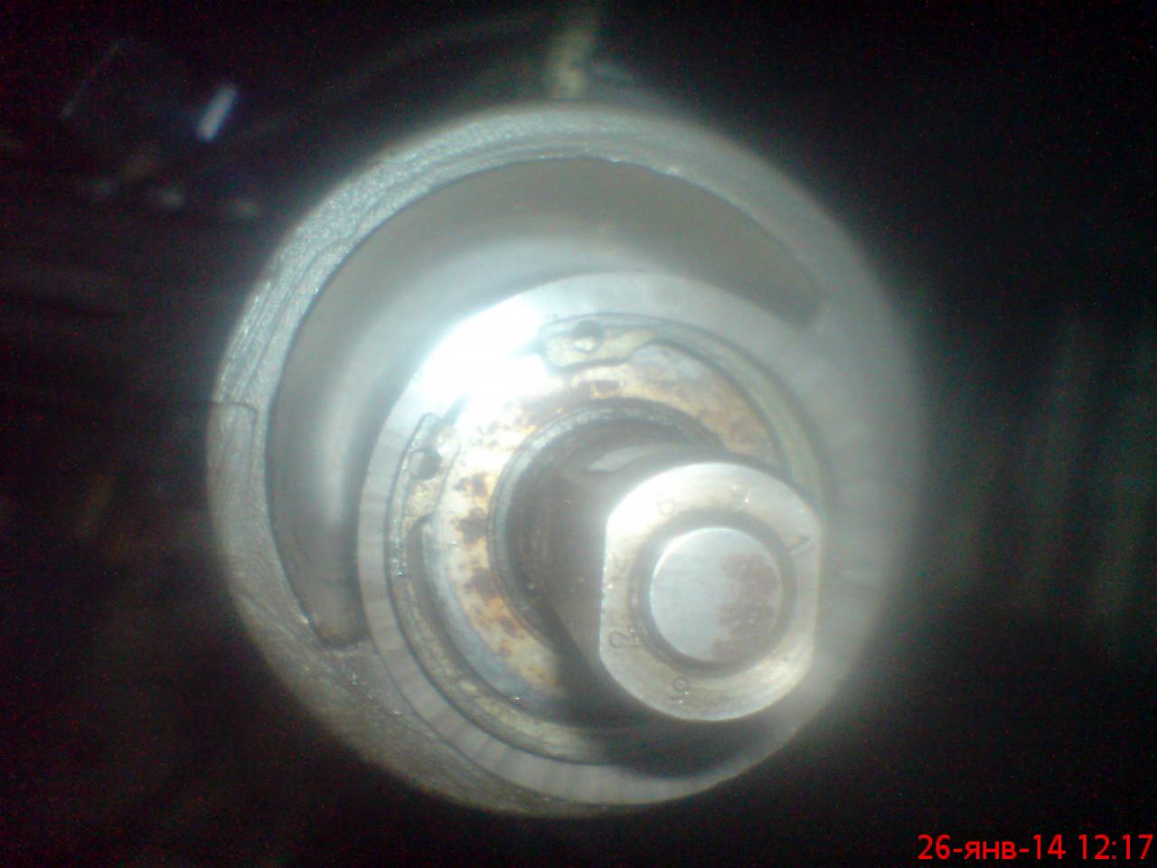

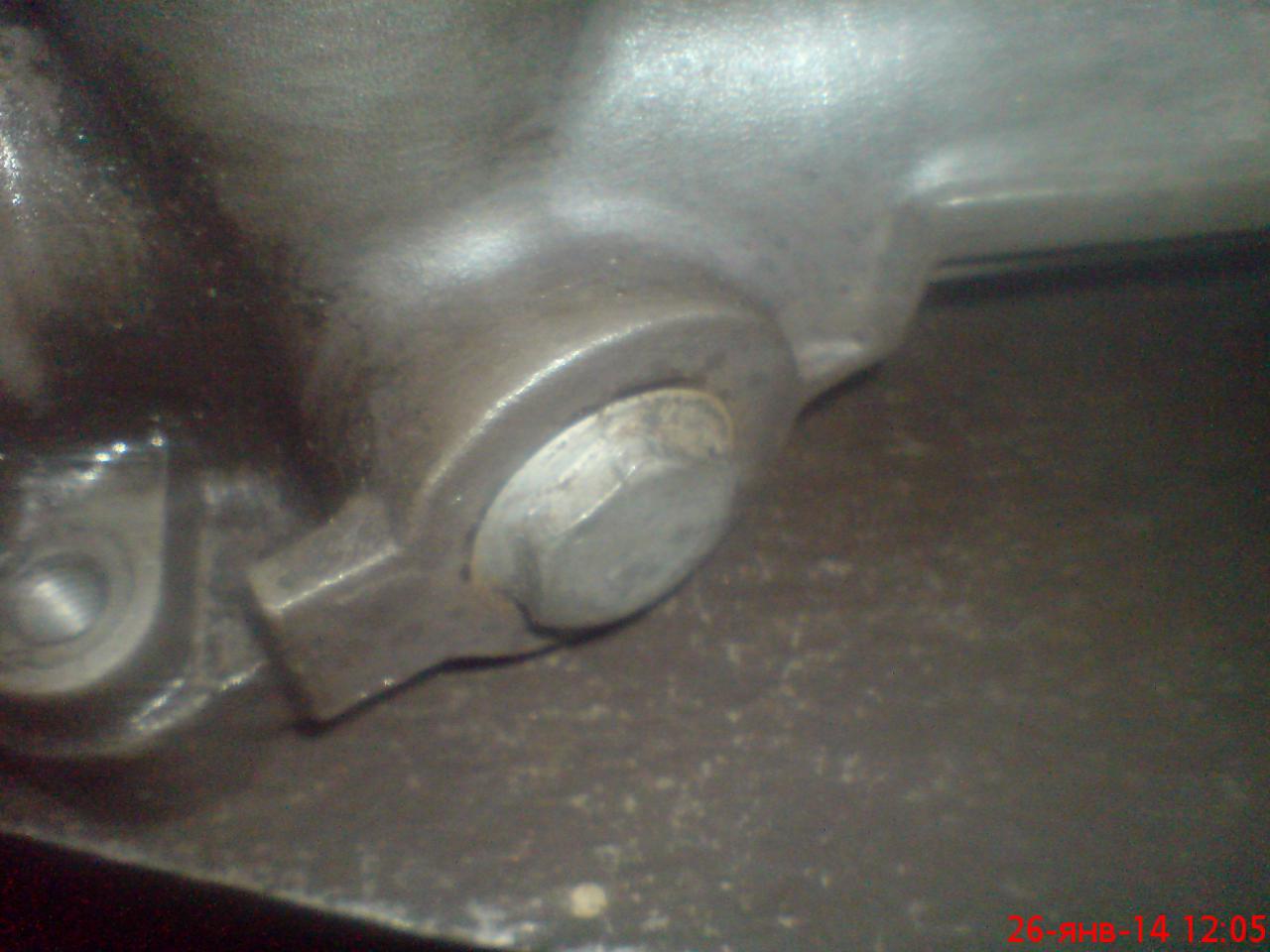

Откручиваем алюминиевую заглушку снизу рейки
Видим под ней гайку
Удерживая вал ключом на 15, отворачиваем эту гайку.

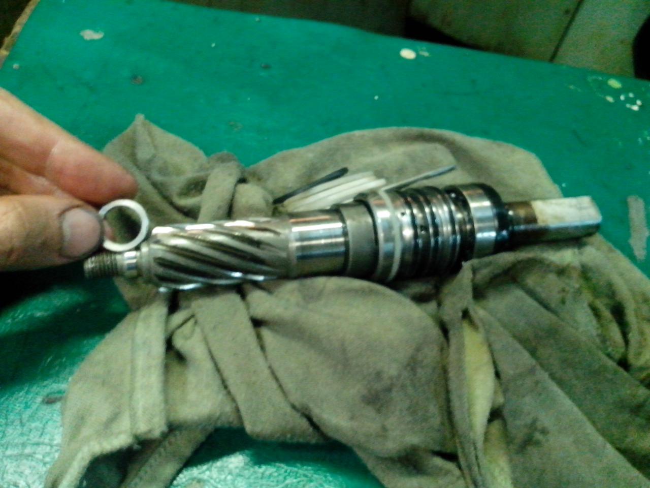

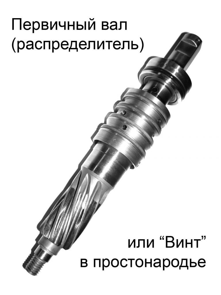

Со стороны рулевого вала снимаем стопорное кольцо

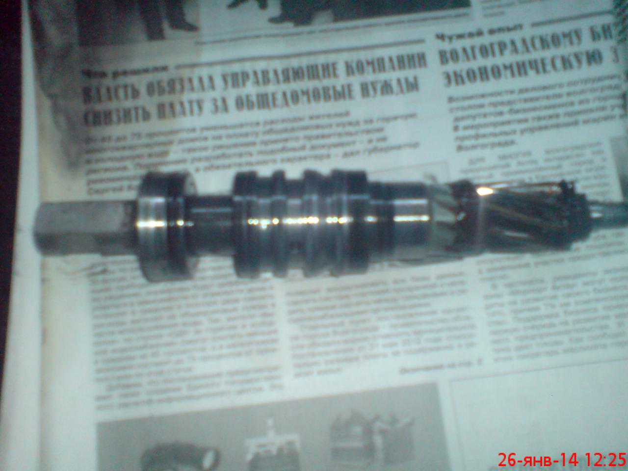

АККУРАТНО, со стороны гайки выбиваем вал из корпуса рейки!
Смотрим состояние червячной резьбы, грязи в отверстиях и состояние фторопластовых колец.

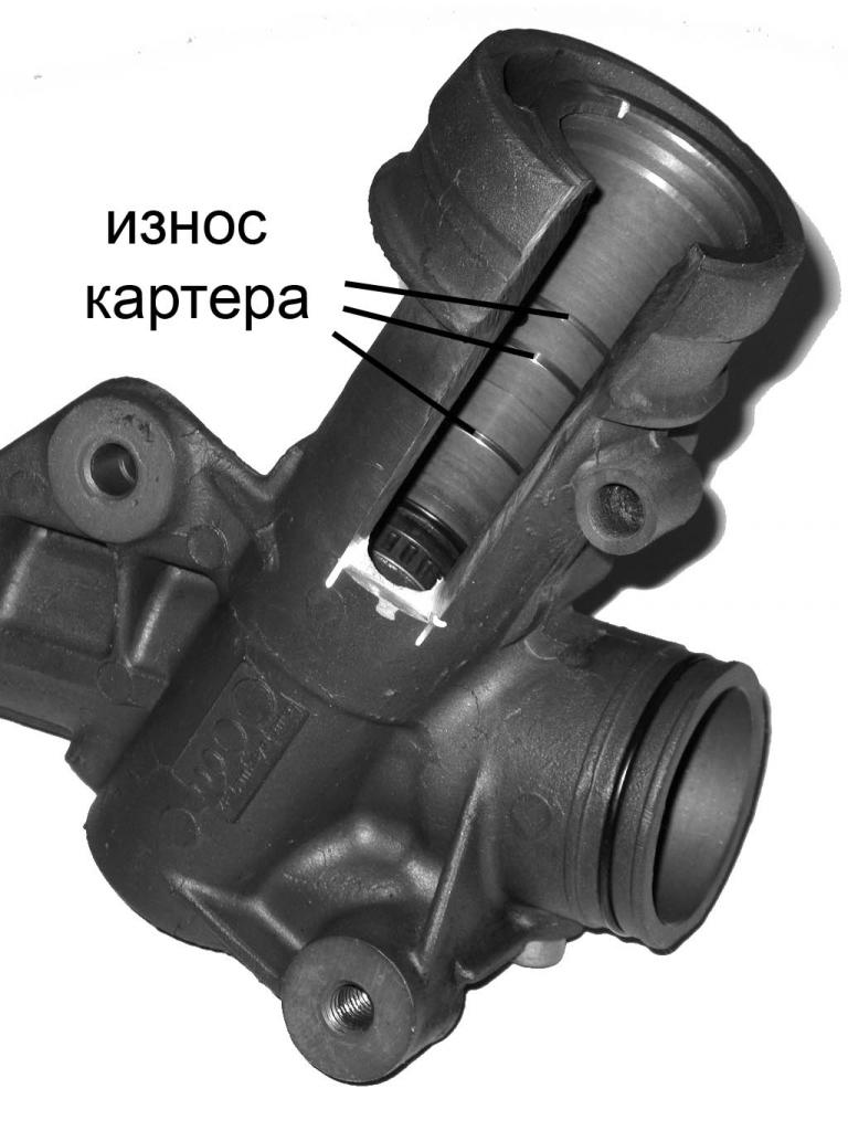

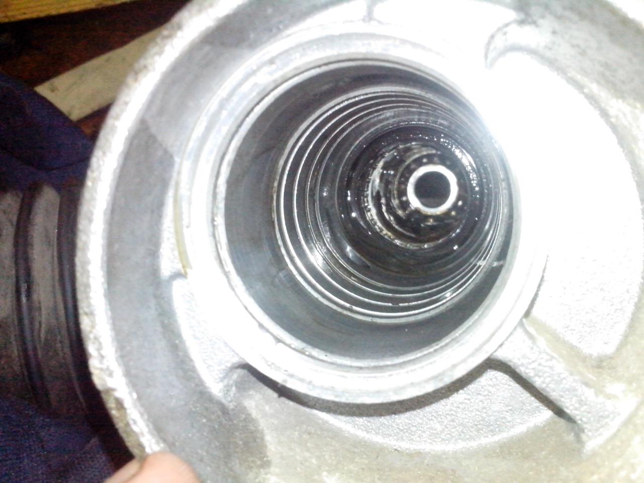

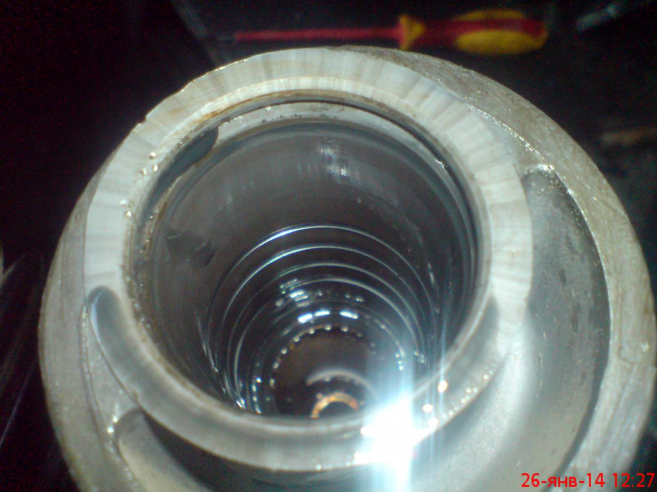

Если все в норме то смотрим внутрь полости откуда этот самый вал выпрессовали.
Более чем уверен что картина будет примерно такая же
На фото видны полосы выработки в корпусе от колец на золотнике.
Смысл золотника в том, что он распределяет поток жидкости в зависимости от поворота руля.
Кольца на золотнике делят полость на несколько раздельных камер.
По прошествии времени, фторопласт протирает алюминиевый корпус, и жижа, через не плотности, пересекается из камеры в камеру.
Падает давление от насоса, пропадает усиление, клинит на холодную, ну и всякие прочие плюшки!

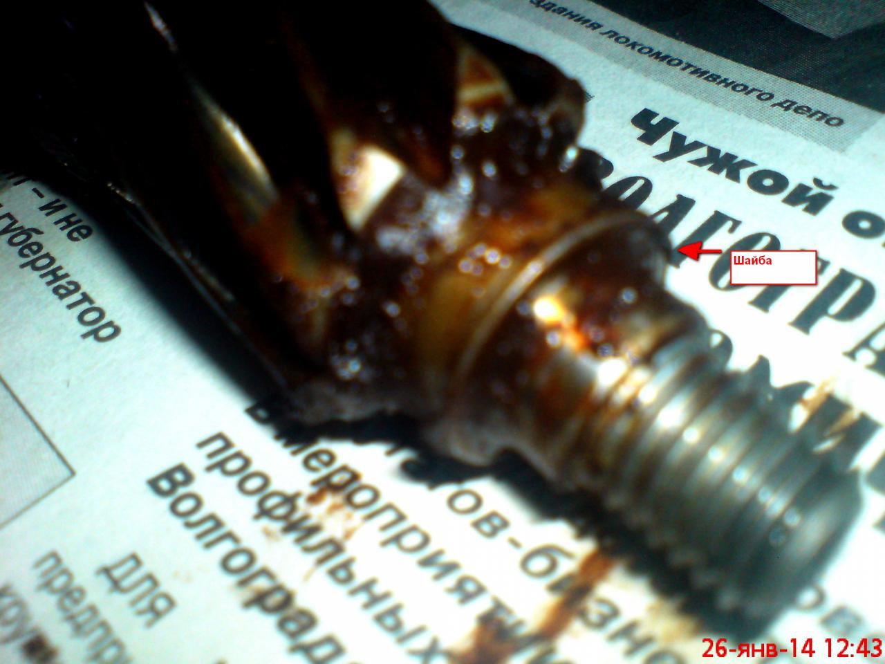

Берем шайбу, толщиной миллиметр. Сильно толстую нельзя!!!!
И ставим ее вот сюда:

А дальше все! Смысл шайбы в том, что бы сместить уплотняющие кольца на ровную, без выработки поверхность!
Т. е. сделать наши рабочие камеры опять раздельными и не перепускающими между собой! Миллиметра как раз достаточно. Больше не стоит!
Можно рабочие отверстия перекрыть! Вот в принципе и все!

Так вот пишу размеры шайбочки, т.к топикастер их не указал
Наружный диаметр от 15-15.5 мм
Внутренний диаметр 12.5-13.5 мм
Сам вал шлифованный под подшипник, его диаметр - 12 мм
Диаметр шлицов которые в зацеп с рейкой входят - 16.5 мм, поэтому нельзя ставить шайбу больше диаметром, т.к не сможете засунуть вал.
Толщина шайбы от 0.8-1 мм, больше нельзя т.к кольца фторопластовые шириной 2 мм, да и сверху потом(на сальник) не вставить стопорное колечко будет.

Вот моя износившаяся рейка:

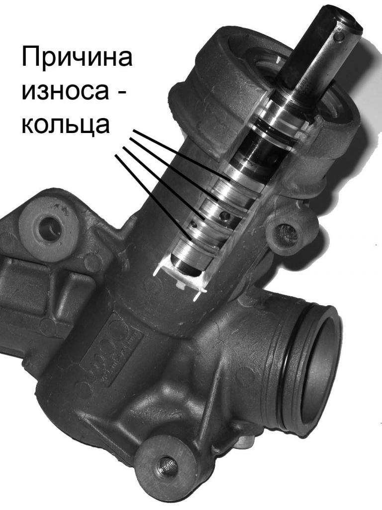

А вот сам картер, из-за него вся беда с закусыванием на холодную
А вот как это выглядит в разрезе, фото с ауди клуба
И забыл размеры колец фторопластовых, не уверен что точно намерял, но у меня влезло.
Наружний делал 37 мм
Внутренний 34 мм и шириной 1.9 мм
Размеры вала, глубина канавки, вернее её нижний диаметр 33 мм
Наружный 36 мм причем все в "нулях"!
Сама рейка думаю с небольшим зазором расточена 36.1 мм где-то
Ну вот вроде пока вся инфа!
