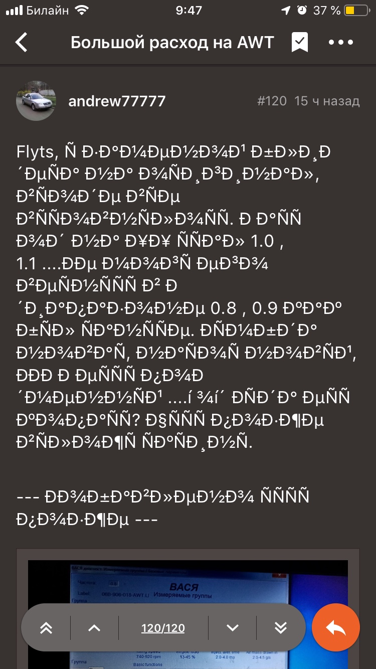

    С телефона твои посты почему то выглядят так,
    Но по скринам теперь впечатление что с улицы воздух сосет, проверь все ли зацепил, часто забывают одеть опендикс вакуумной системы на тройной обратный клапан что стоит в резиновом шланге перед ЭН

    Но по скринам теперь впечатление что с улицы воздух сосет, проверь все ли зацепил, часто забывают одеть опендикс вакуумной системы на тройной обратный клапан что стоит в резиновом шланге перед ЭН[/QUOTE]
    Может потому что писал с телефона ?
    Расход на ХХ упал до 1.0 - 1.1 ..... Раньше был 0.8 -0.9 . Постоянно выскакивает ошибка - по первой лямбде (сбой в электрической цепи) ,лямбда новая . После удалении лямбды - показания вырастают до 16%- 17% .....Так понимаю,что сосет где-то еще воздух. Все шланги одеты - 100% . Многие клапана снимал и в руках продувал,дабы убедиться что целые
    Имеешь ввиду клапан с маленьким отростком,который стоит над ежекционником и втыкается в коллектор ? - там все подключено .
