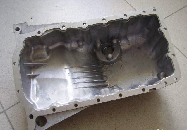

    Всем привет,парни!Подскажите,подойдет ли поддон от 1.6 AHL (механика,хотя думаю это не важно) на 1.8 AWM турбо, поддон не оригинальный,но нормальный.новый,а вот 1.8 вин WVWPD63B52P122477,машина приятеля,точно не известно пока про нее.. Кроме вина.
    Вот пробил номер поддона от ahl 06B 103 601 AQ а на 1.8 идет поддон за номером 06B103603N Визуально похожи,но вот взаимозаменяемы ли?
    Это одно и тоже?
    06B103603N
    06B 103 603 N
    06B103601N
    06B 103 601 N
    06B103601AQ
    06B 103 601 AQ

    нет
    Нет отверстия слива масла с турбины, может еще чего не так, да и блоки разные.
    На АВМ
    с отверстием под датчик уровня Klokkerholm 9539473
    Без Klokkerholm 9539472
    B5+ 2002г 2,0T AWZM 5МКПП EEN

    Спасибо!Это 100% инфа?Так как визуально практический идентичны

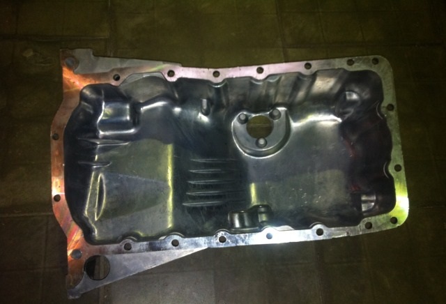

    Второе фото с авито,для сравнения.Номер на поддоне 06B103601N

    На 1.6 нет турбины, поэтому небудет отверстия под слив масла, а так может и одинаковые.

    Странно,так как по каталогу он на 1.9 TDI так же идет,а там тоже турбина.
