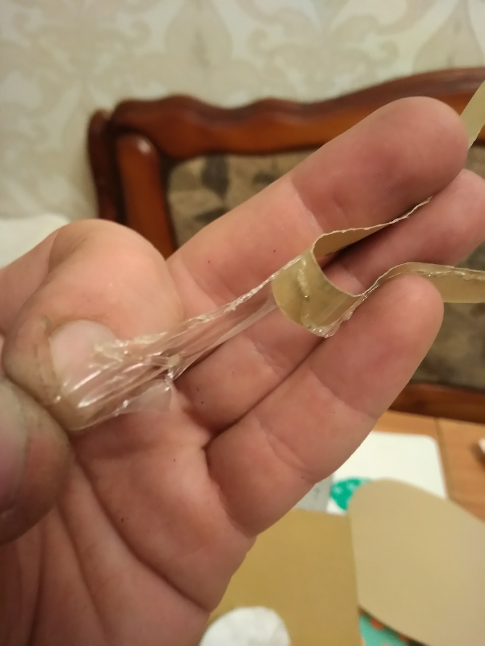

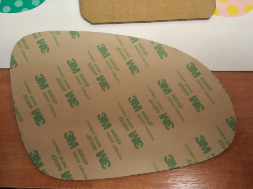

1. Скотч — 3m 468mp 200mp adhesive
А вот его рабочая поверхность, прозрачный и очень тонкий. Используется для ремонта телефонов/планшетов

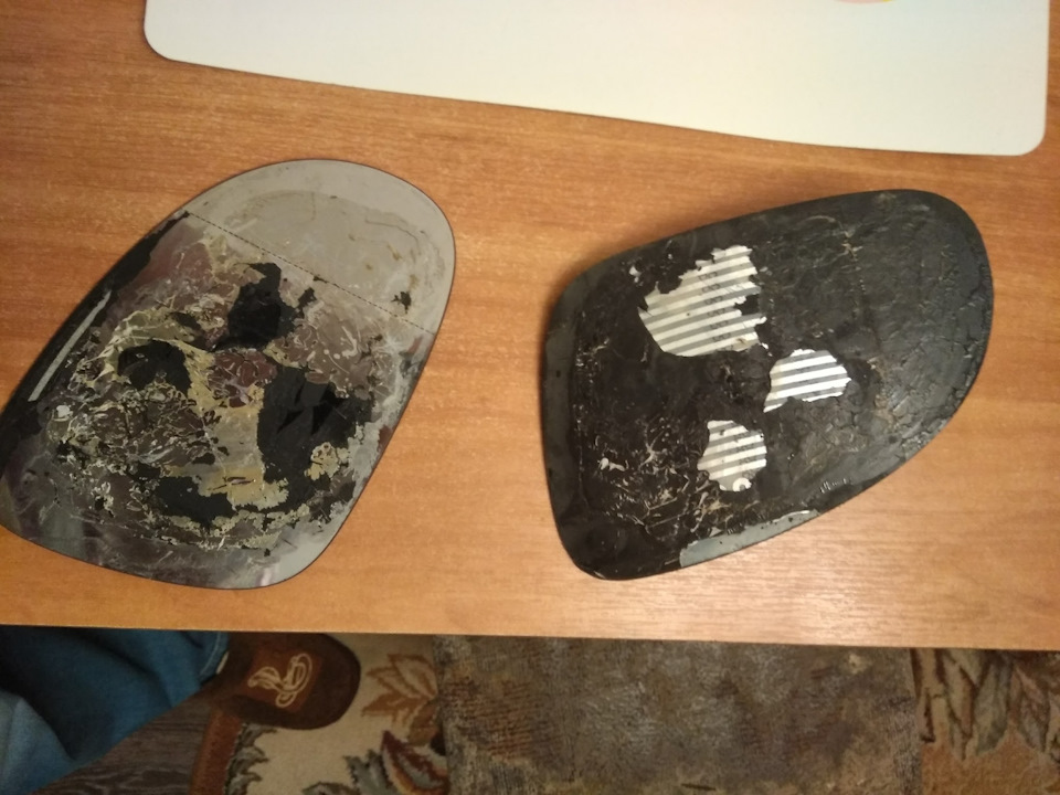

В свое время, пока ждал зеркало, было предпринято не очень верное временное решение — посадить зеркальный элемент на "Момент", что для последующих манипуляций принесло дополнительный геморойчик в виде покоцаных мною дорожек нагревательного элемента.

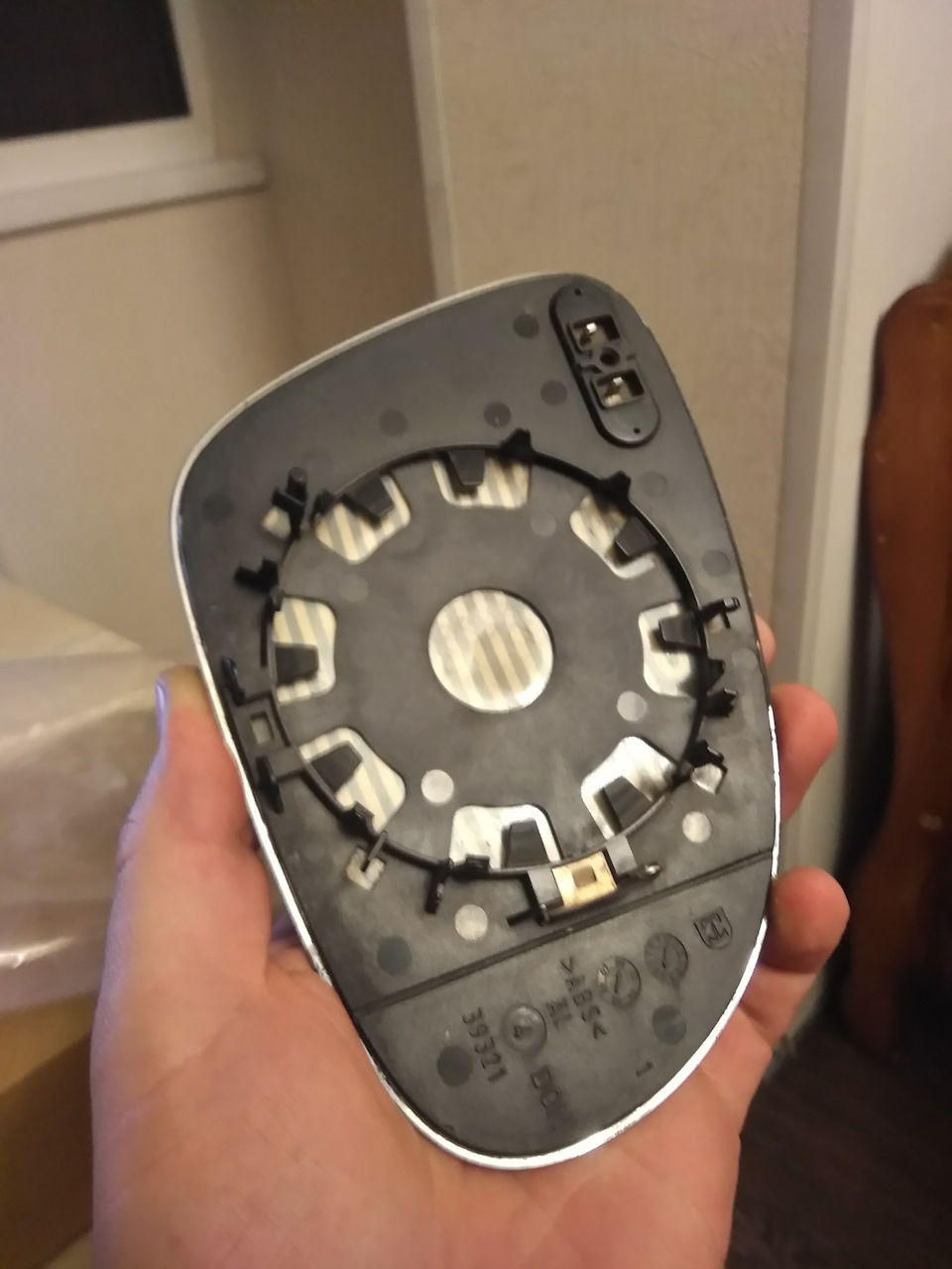

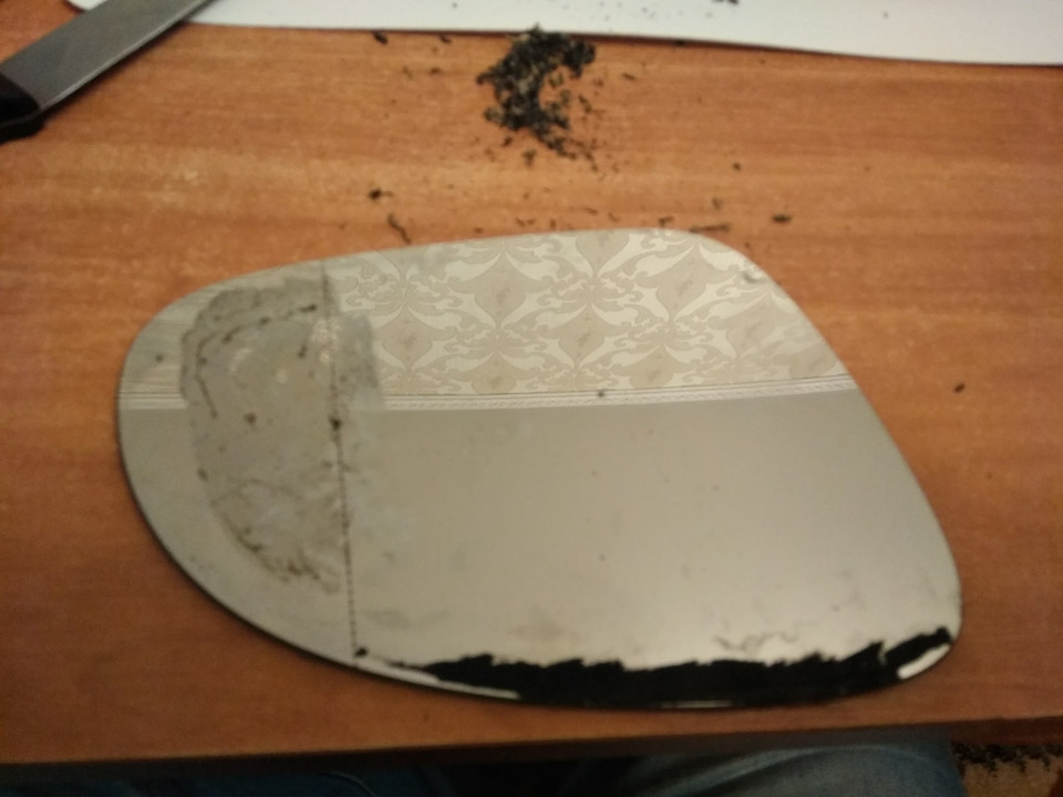

Отделил зеркальный элемент от основания:
При данной процедуре пришлось срезать "Момент", и это добавило работы впоследствии.
Основной проблемой является то, что со временем черный слой между зеркальным и нагревательным элементом теряет свои сцепные свойства и зеркальный элемент отваливается.
Далее я все отчистил от этого черного слоя, медленно, но пленочками его можно спокойно снять.

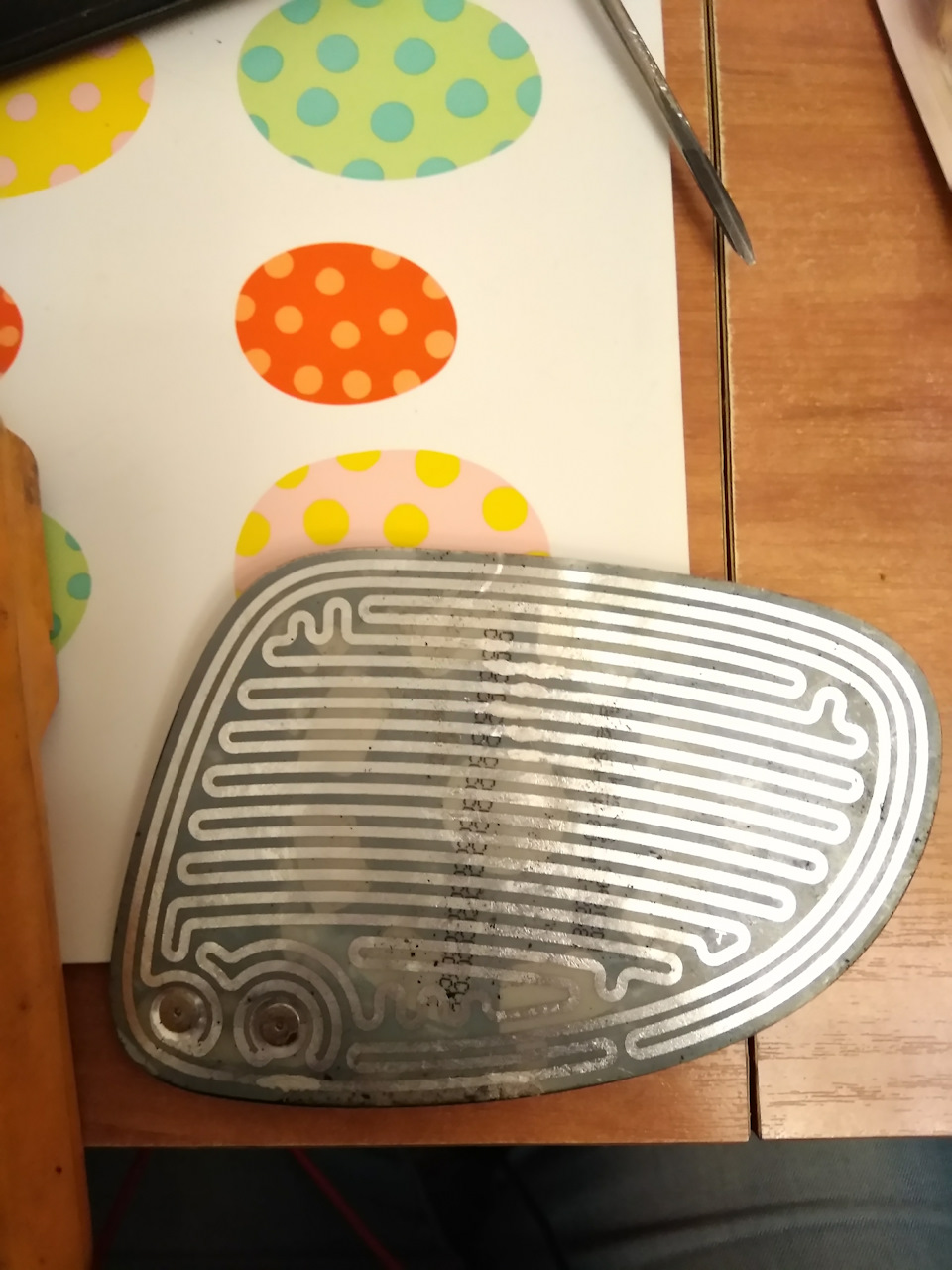

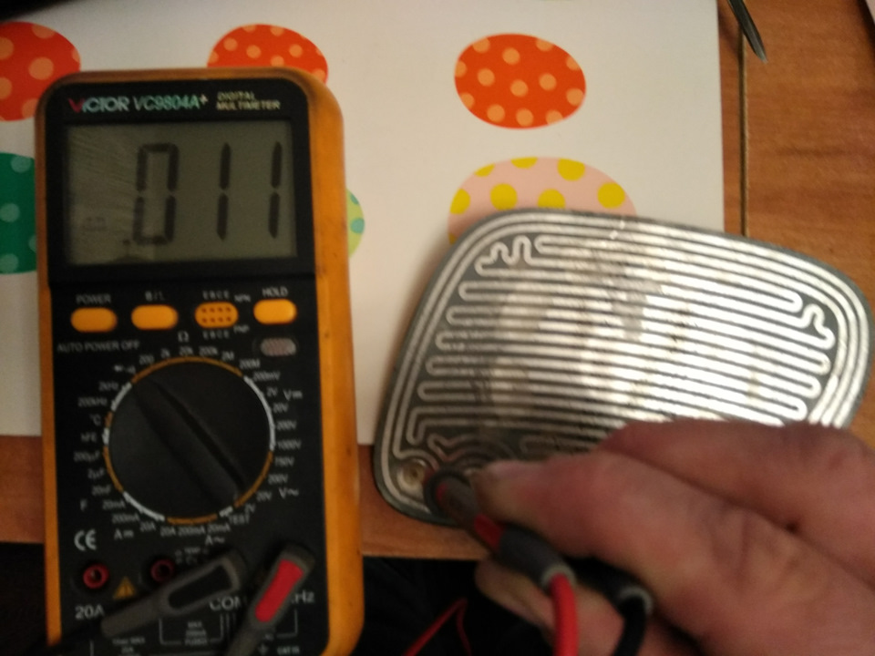

Затем я начал восстанавливать с помощью Контактола порезанные мной и оторванный кусочек нагревательного элемента.
Получилось вроде как успешно и элемент на выходе имеет сопротивление в 11 Ом, к сожалению нет сейчас возможности замерить у исправного родного элемента сопротивление.
Далее вырезал из скотча по размеру зеркала необходимый кусочек и наклеил его на зеркальный элемент.

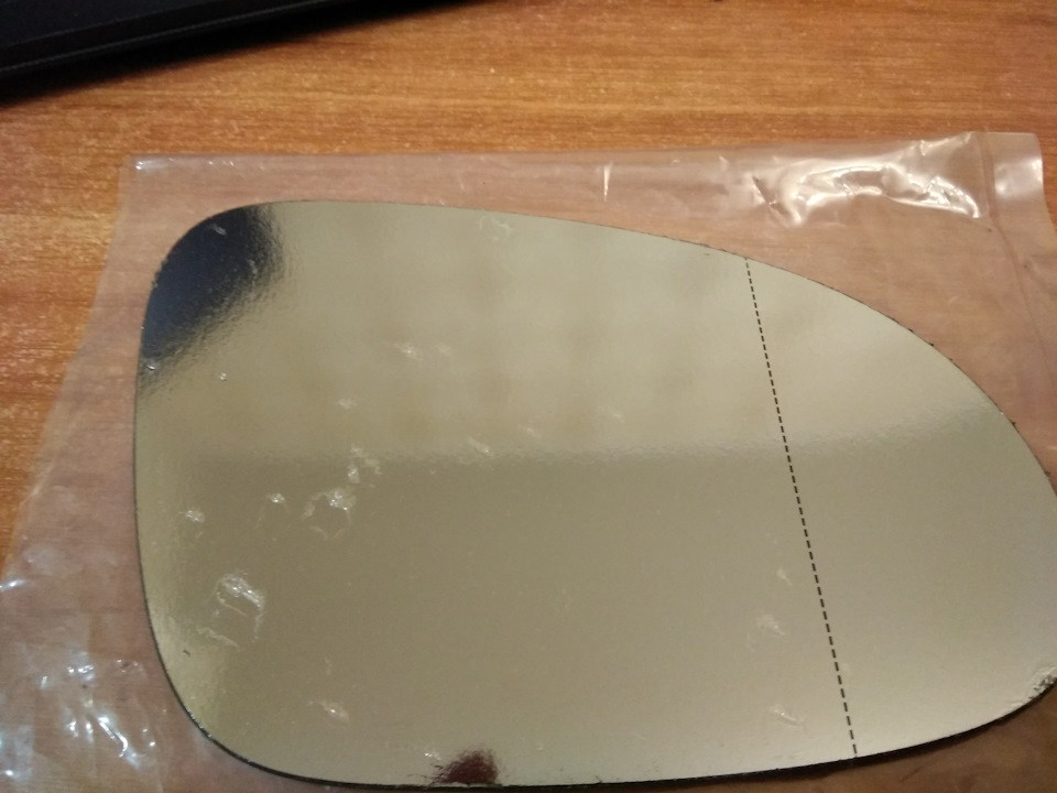

В общем по моим заметкам в данном процессе, я пришел к выводу: производитель зеркал заднего вида очень продуманно подошел к изготовлению данного изделия!
Сам зеркальный элемент — продуман! для удешевления процесса!
При изготовлении зеркала отражающий слой находится ВНУТРИ самого зеркала.
Т.е. когда я отделил и очистил его, заметил, что зеркало на просвет — просвечивается и с обоих сторон имеет одинаковые отражающие характеристики.
НО зеркальный элемент не ПЛОСКИЙ, а имеет некоторую изогнутость!
Тем самым производитель при завершающем этапе — сборке зеркала, в зависимости на какую сторону будет в дальнейшем устанавливаться, использует одну из сторон.
И получает либо СФЕРИЧЕСКОЕ, либо АСФЕРИЧЕСКОЕ.
