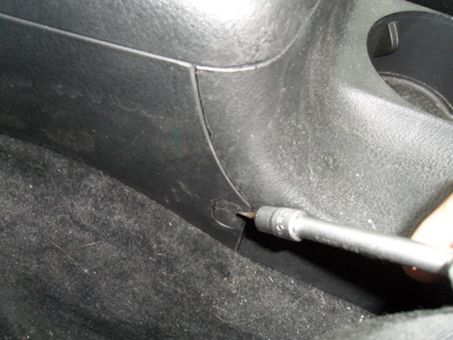

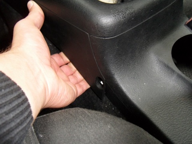

Отодвигаем сиденья назад до упора
Вынимаем заглушки с двух сторон

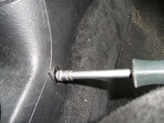

Головкой на 8 выкручиваем болты

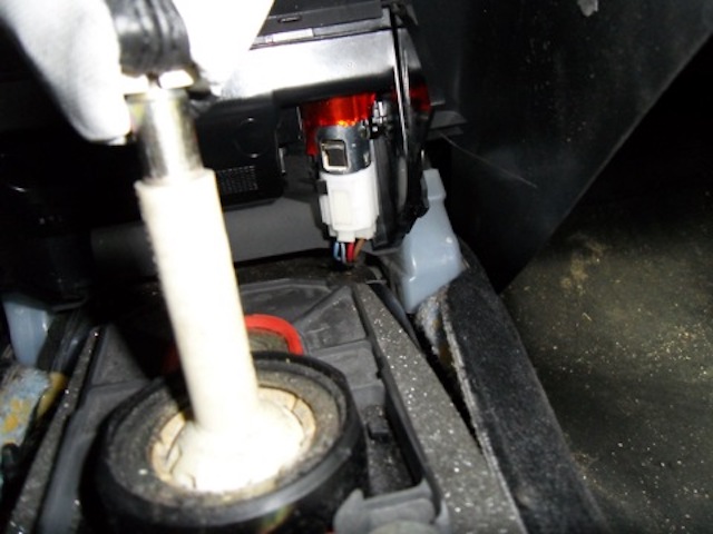

Вынимаем кожух
Снизу начинаем отгибать края что бы вылезли "уши"

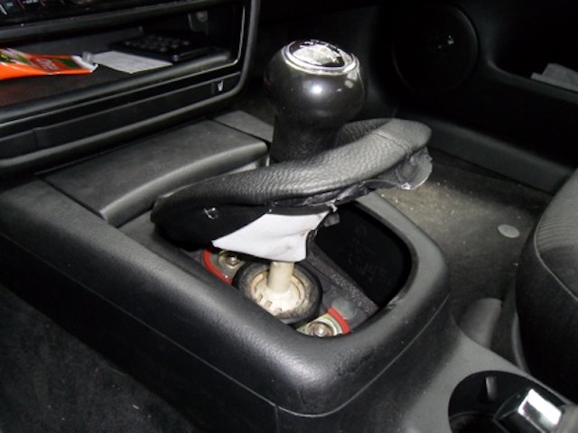

Получается вот так

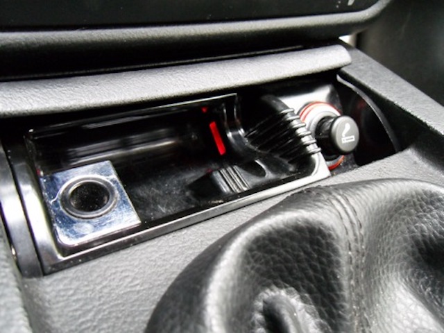

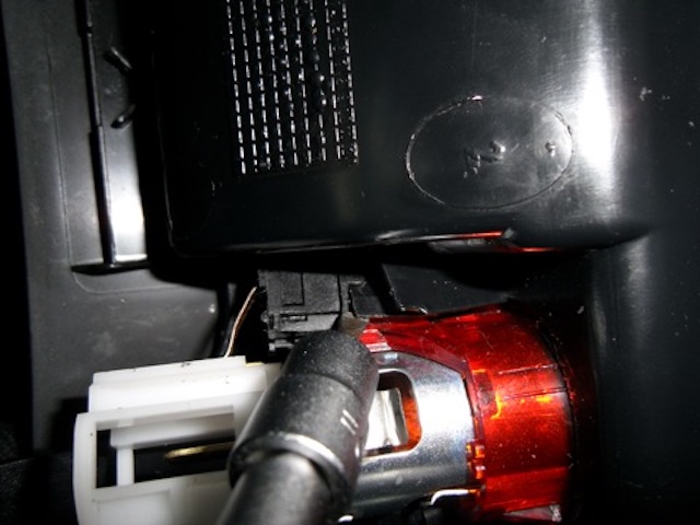

Поднимаем панель и видим там прикуриватель

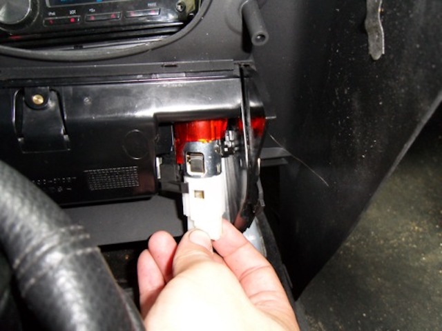

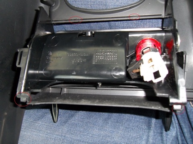

Отсоединяем фишку от прикуривателя
Достаём пепельницу из панели
Отгибаем лапки и снимаем эту пластмасску
Подковыриваем тонкой отвёрткой что бы снять цоколь с защёлок

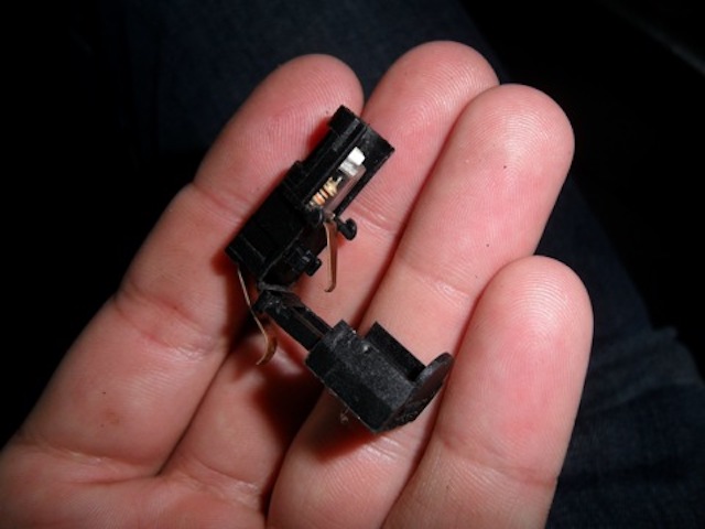

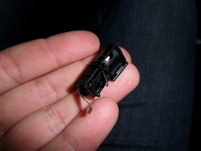

Цоколь у нас в руках

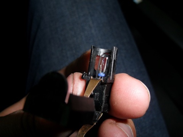

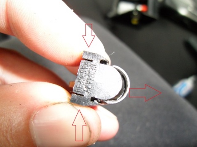

Раскрывается он нажатием с двух сторон и оттягиванием (всё показано стрелками)
Вот он в раскрытом виде.

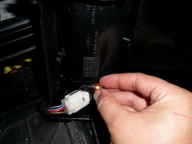

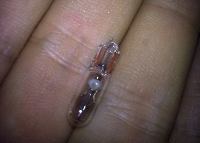

До этого там была лампочка и я решил поставить вместо неё светодиод, но мне не понравилось, потому что толку от него 1%

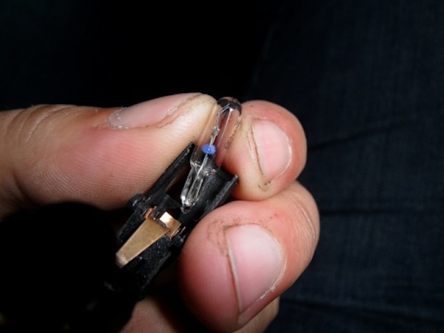

Ставим новую лампочку. Хорошо что она не на пайке как в дефлекторах.
Вот она в цоколе.
Закрываем и проверяем
Горит

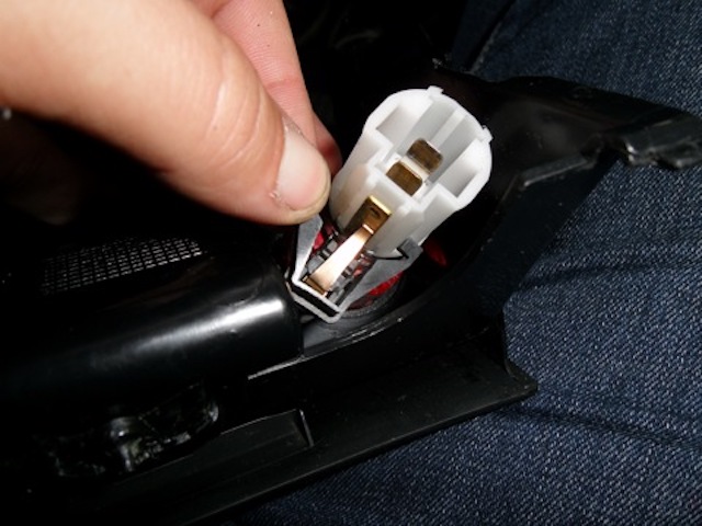

Вот теперь вам понадобится терпение и может быть много матных слов "Проклятие Гитлера"

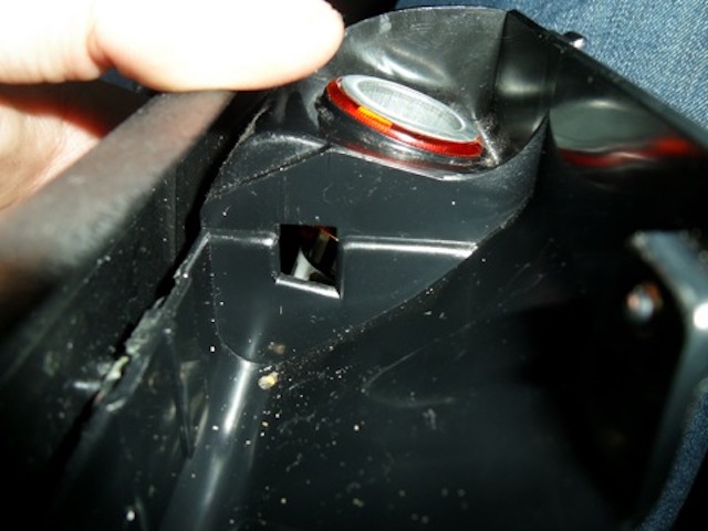

В этом маленьком окошке будете пальцем помогать насаживать цоколь на защёлки
Вот они
Так как я уже второй раз туда лажу, я нашёл тактику и подскажу как сделать.
Одеваете с одной стороны и начинаем крутить цоколь в сторону другой защёлки и она защёлкивается, можно пальцем надавливать через окошко, что бы легче оделась
Всё работает как и прежде
Кстати, пока прикуриватель отключён, можете подогнуть лапки в нём что бы был хороший контакт и прикуриватель не выскакивал не нагревшисьMercedes Benz C200 CGI BlueEFFICIENCY W204 чОрный, чОрный - был
