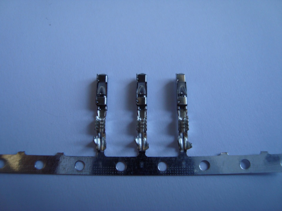

    1- VAG 8E0 971 980 Корпус разъема 1 шт
    2- BMW 61 13 1 383 672 Контактный штырь пин(ПАПА) 8 шт (с запасом)
    3- VAG N 907 647 01 Разъем плоский пин(МАМА) 10 шт (с запасом)

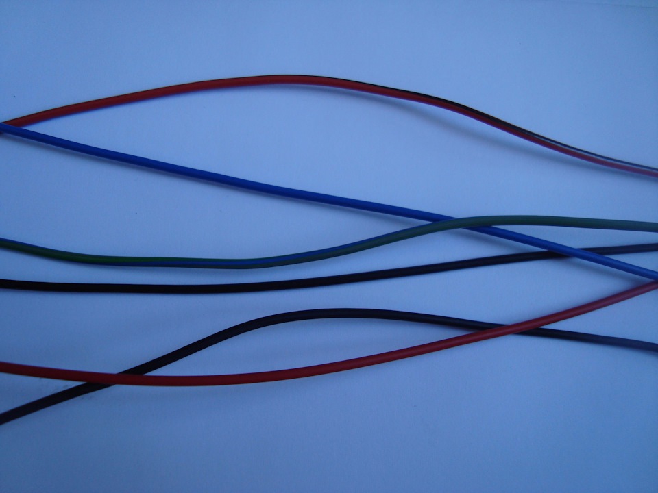

    4- Провод сечение 0,5 мм на Авто базаре разных цветов 6 шт по одному метру.

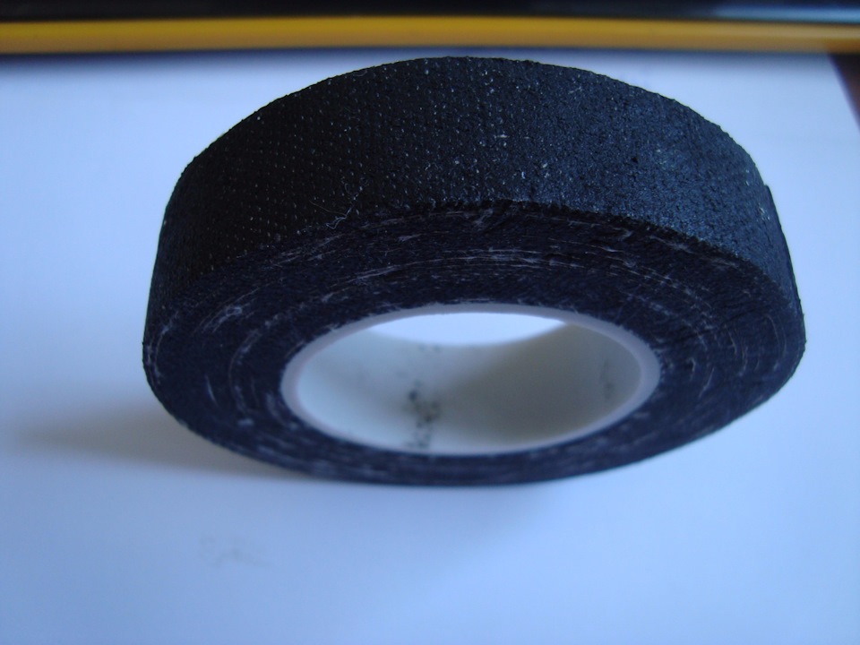

    5- Изолента матерчатая(я купил обычную за 100р)

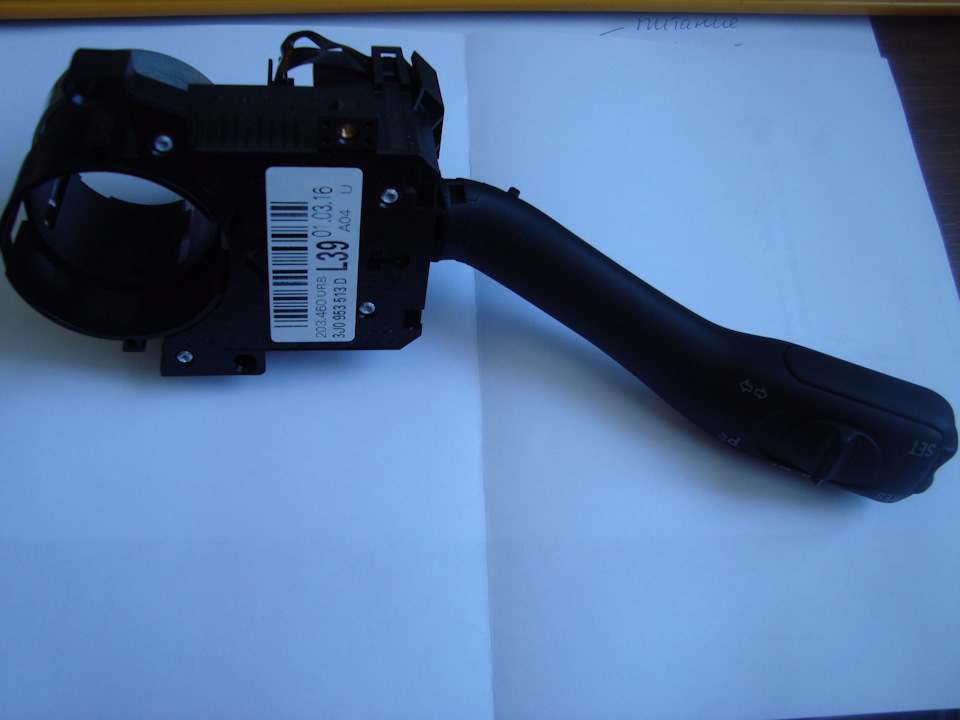

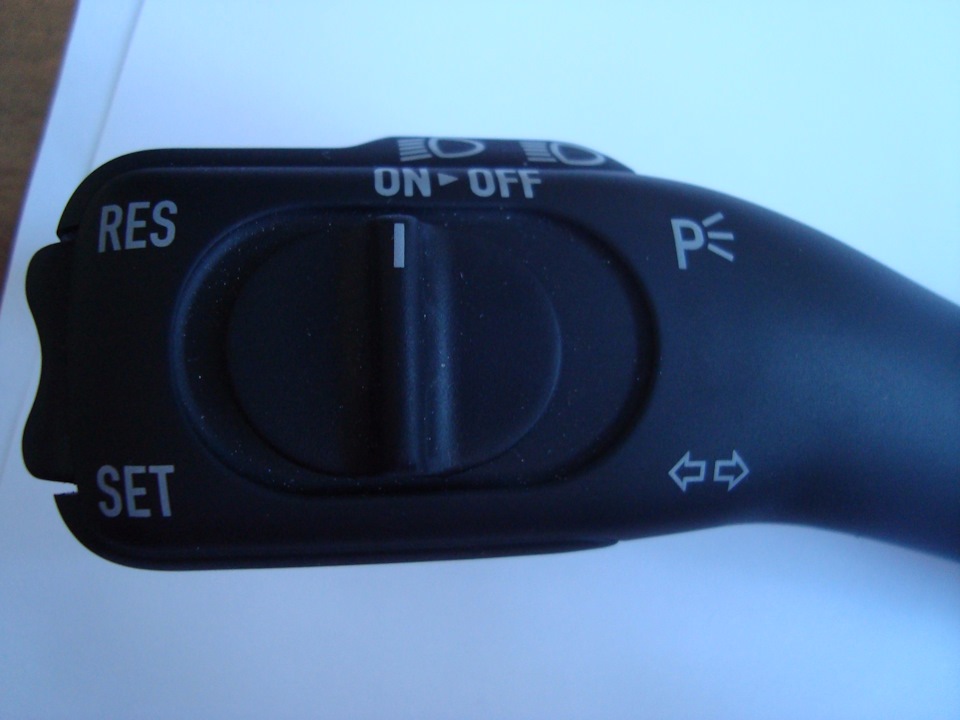

    5- VAG 3U0 953 513 D01C Подрулевой переключатель цена смешная за оригинал

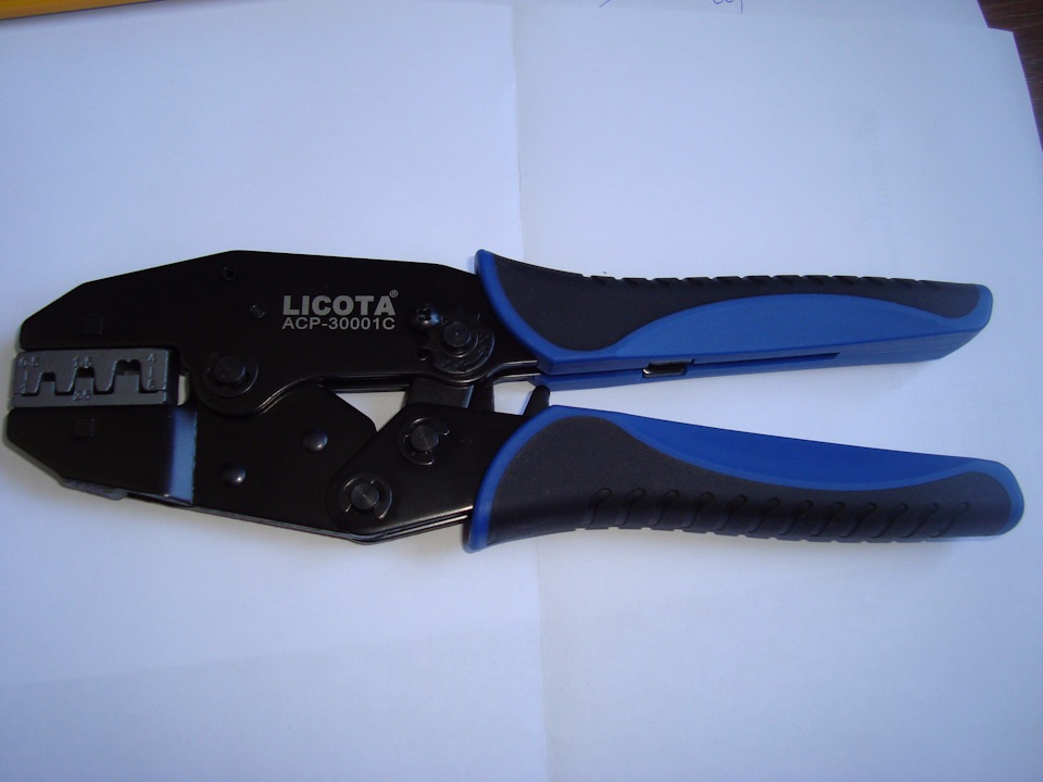

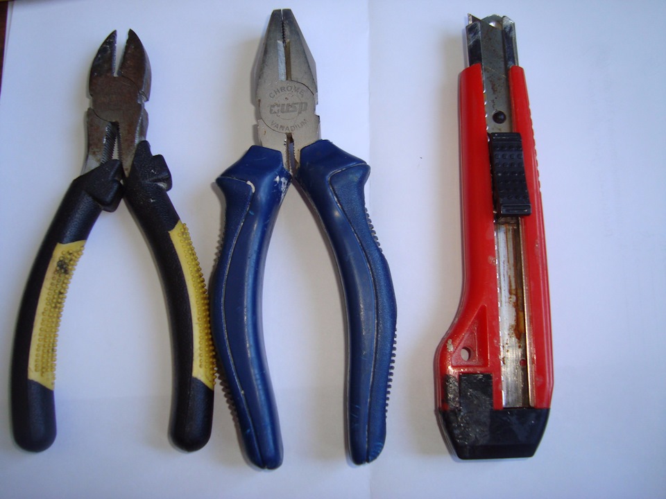

    7- Так же понадобится плоскогубцы, бокорезы(кусачки), нож канцелярский.

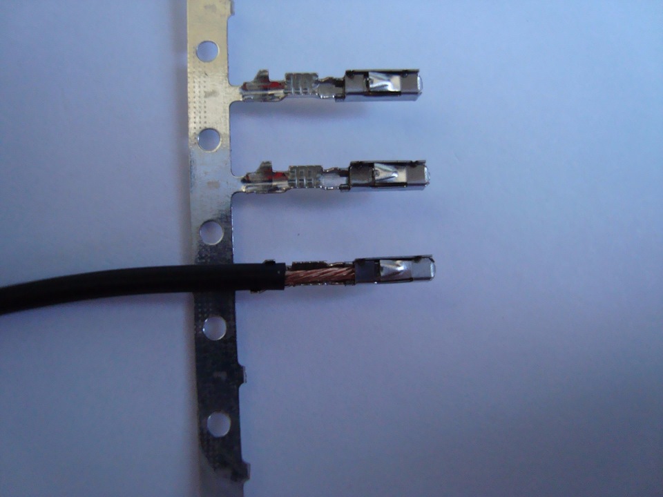

    Берём наши купленные провода и аккуратненько зачищаем все шесть штук, зачистили вставляем как на фото в провод N 907 647 01 Разъем плоский пин(МАМА) обжимаем!обжимаем хорошенько так как в последствии могут быть проблемы при помещении проводов в VAG 8E0 971 980 Корпус разъема

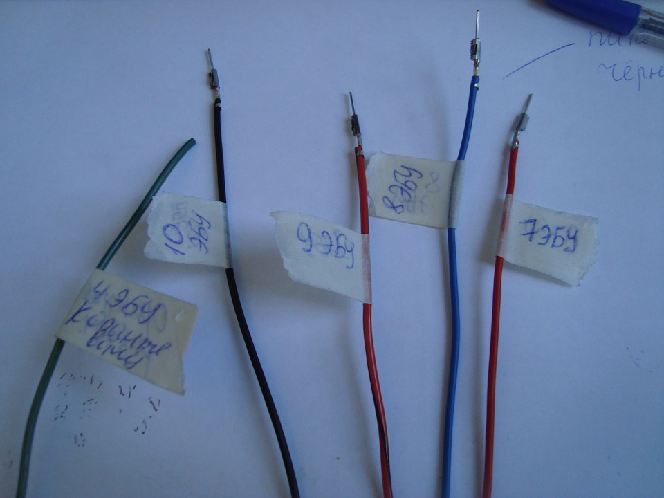

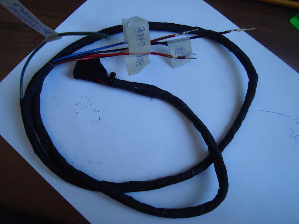

    Берём наш VAG 8E0 971 980 Корпус разъема и разъединяем его на две части для помещения в него пинов(мама)но перед этим мы подписываем наши провода на стороне которой мы обжали в таком порядке именно (ЦИФРАМИ)так ориентироватся будет удобнее в таком порядке:
    — Порядок подключения:
    Разъём Т10(от ручки круиза)_______Разъём Т15(к ЭБУ)
    (мама)2-------------------------------------> 8(папа)
    (мама)3---------------------------> 9(папа)

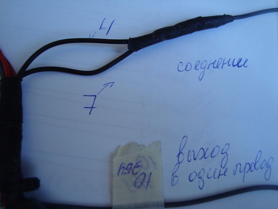

    (мама)4------------------------------> 10(папа)----------при выходе из 8E0 971 980 (соединяем 4-7) и получаем
    (мама)7------------------------------> один пин 10 (папа)
    (мама)5-----------------------------> 7(папа)
    (мама)6 -------------------------------> 4 (к оранжевому разъёму Т10 ЭБУ )этот разъём недалеко а точнее через один от разъема Т15
    Вот так подписываем для начала все провода!

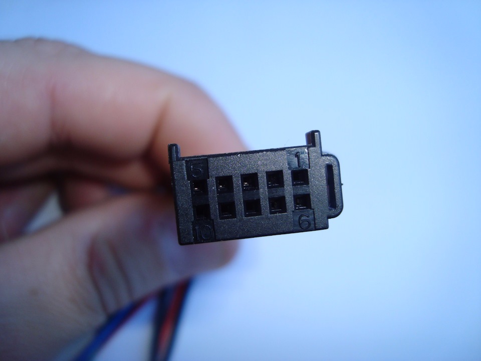

    Далее берём как я уже выше говорил наш разъём на ручку круиза (VAG 8E0 971 980)и начинаем помещать в него наши пины (мама)по схеме которую указал выше на самом разъёме цифры подписаны но не все только в уголочках слева на право 5,1 и 10,6 это номера пинов(вставляем в разъем провода до щелчка если ошиблись берём иголочку нажимаем на контакт и он свободно выходит(ВСЕ ВНИМАТЕЛЬНО ПРОВЕРЯЕМ И НЕ ОДИН РАЗ!)

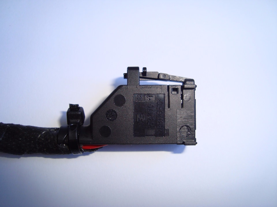

    А вот и соединение при выходе из разъёма 8E0 971 980

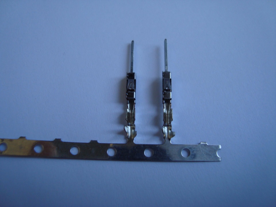

    Далее мы начинаем с другой стороны обжимать 8,9,10,7 пины папа (BMW 61 13 1 383 672 Контактный штырь ) они должны быть у вас подписаны! (А 4 ОСТАЕТСЯ ПРОСТО ПРОВОДКОМ НЕ ОБЖАТЫМ)ФОТО
    То есть четыре у нас обжаты, а один нет!он пойдёт к оранжевому разъёму Т10 ЭБУ
