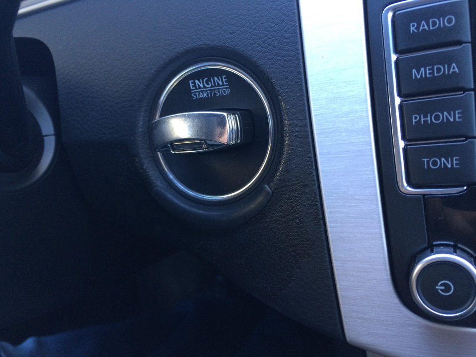

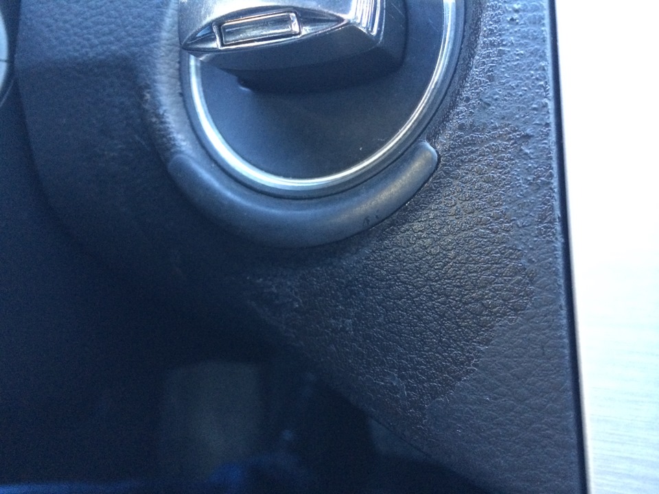

Не знаю, как называется эта пластмасска, покрытая тонким слоем резины, как делают обычно немцы…
То ли бывший хозяин много раз промахивался ключом, то ли в качестве брелка на ключе висел амбарный замок.
В итоге вид был ужасный, вся резина облезла и появилась плешка
Вид шикарный…

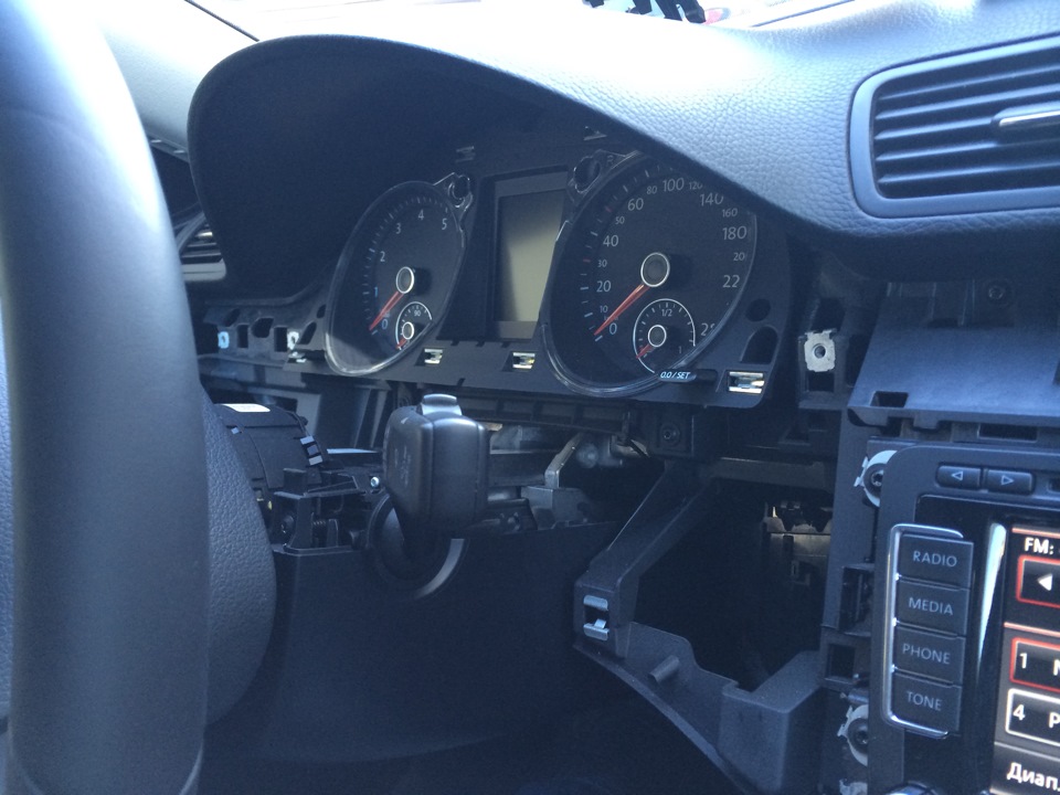

Заодно выложу небольшой фотоотчет по замене этой хрени (Порядок можно изменить):

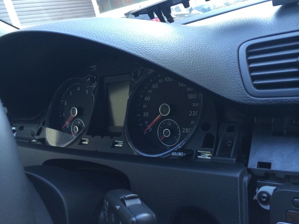

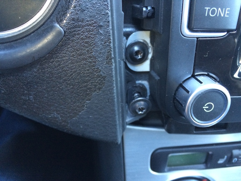

1. Снимаем рамку магнитоллы и откручиваем 1 торкс
2. Снимаем декор приборки и откручиваем 1 торкс справа

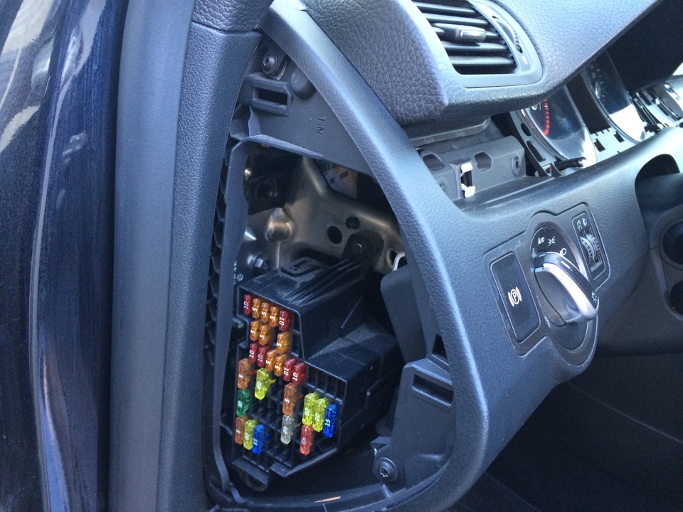

3. Снимаем боковую крышку предохранителей и откручиваем еще 2 торкса

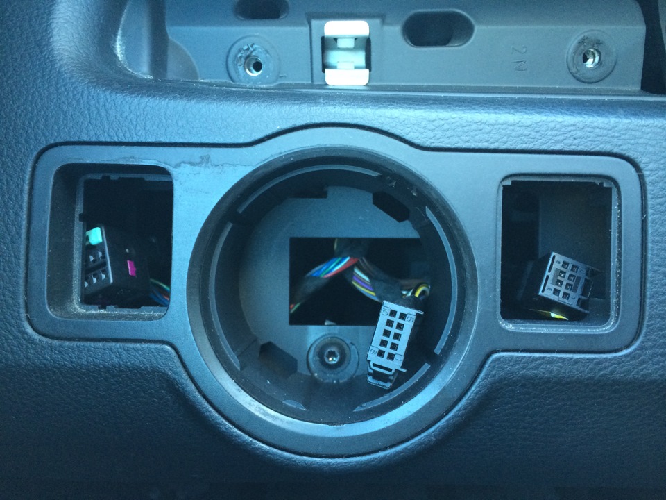

4. Слева от приборки откручиваем 2 торкса, снимаем все переключатели, кнопки и регуляторы. Откручиваем еще 1 торкс под переключателем света

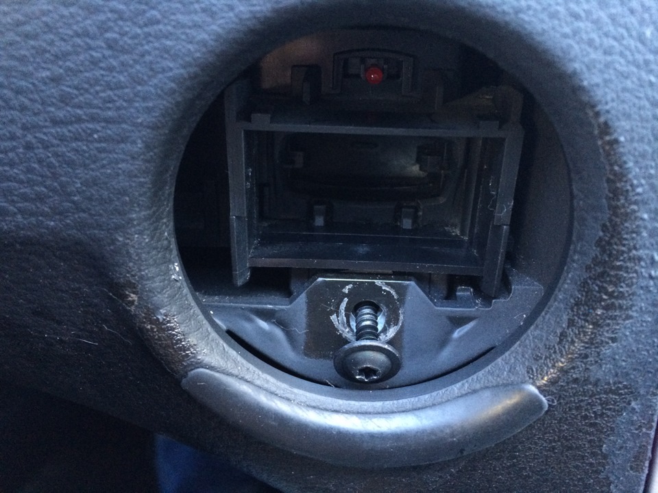

5. Снимаем крышку замка зажигания. За неимением специнструмента я воспользовался вот такой штуковиной. Защелки с двух сторон.
6. Ну и конечно же очередной и вроде последний торкс

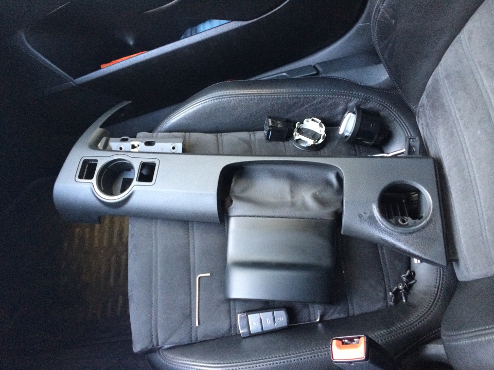

7. Выдвинув руль на себя снимаем верхнюю крышку рулевой колонки и всё…
Итого: 8 торксов, 4 снятых элемента декора, хренова туча защелок, 10 минут времени. Немцы в своем репертуаре…

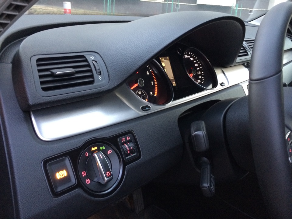

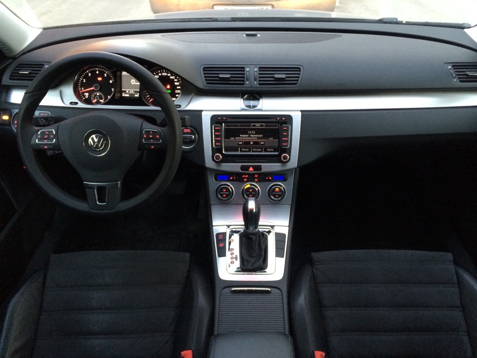

Ставим новую обратно, все закручиваем, защелкиваем и любуемся

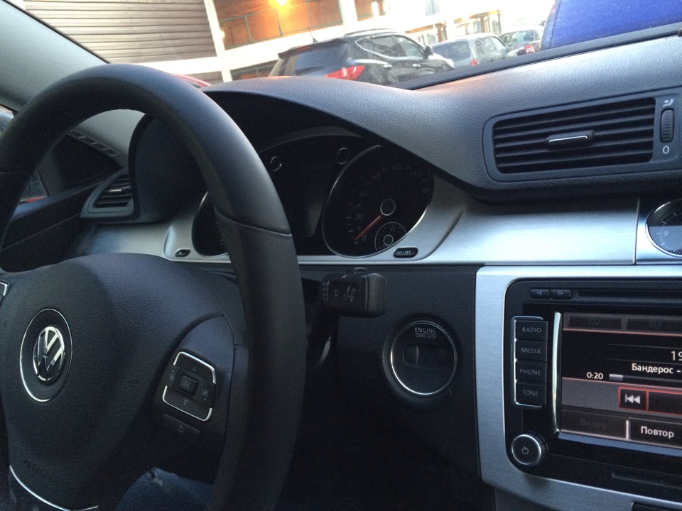

Рамку переключателей пришлось покрасить и она аккуратненько так вписалась в интерьер. Черный глянец на RNS и декоре приборки успокоили мои сомнения по поводу цвета этой рамки.
Все-таки металл в салоне очень круто смотрится
