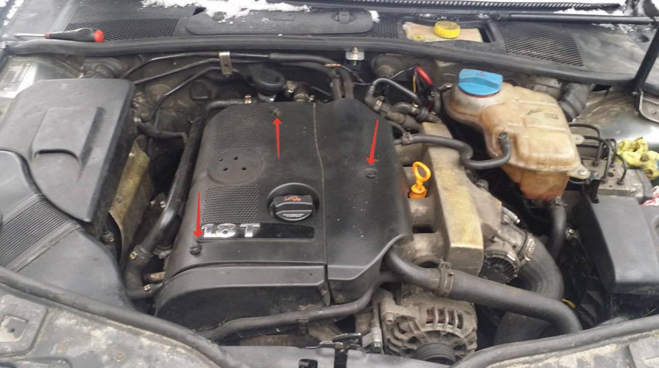

1. Для начала снимем пластиковую накладку движка чтобы не мешала, она держится на своеобразных болтиках, для того чтобы она отщелкнулась их нужно прокрутить:

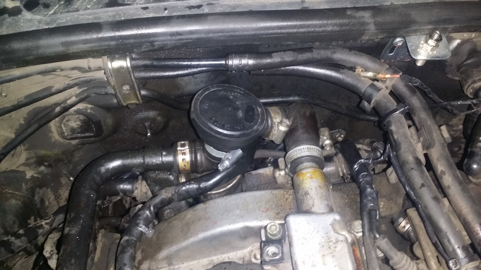

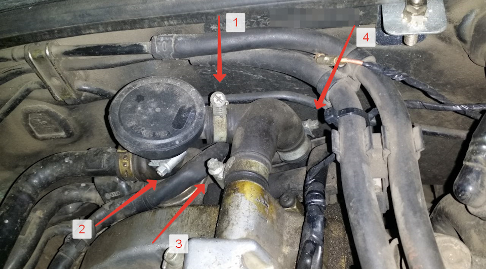

2. Нам откроется вид на движок, между движком и салоном мы увидим "грибок" и патрубки. Необходимо снять этот грибок и резиновый тройник, они закреплены 4 хомутами:
Рекомендую сначала отсоединить грибок, а затем извлекать тройник. Так-же рекомендую снимать хомуты чтобы не уронить их под движок.
После ослабления хомутов 1 и 2 рекомендую снять грибок чтобы не мешался

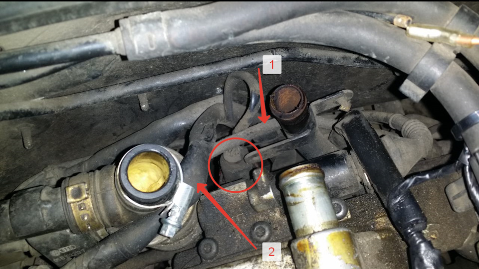

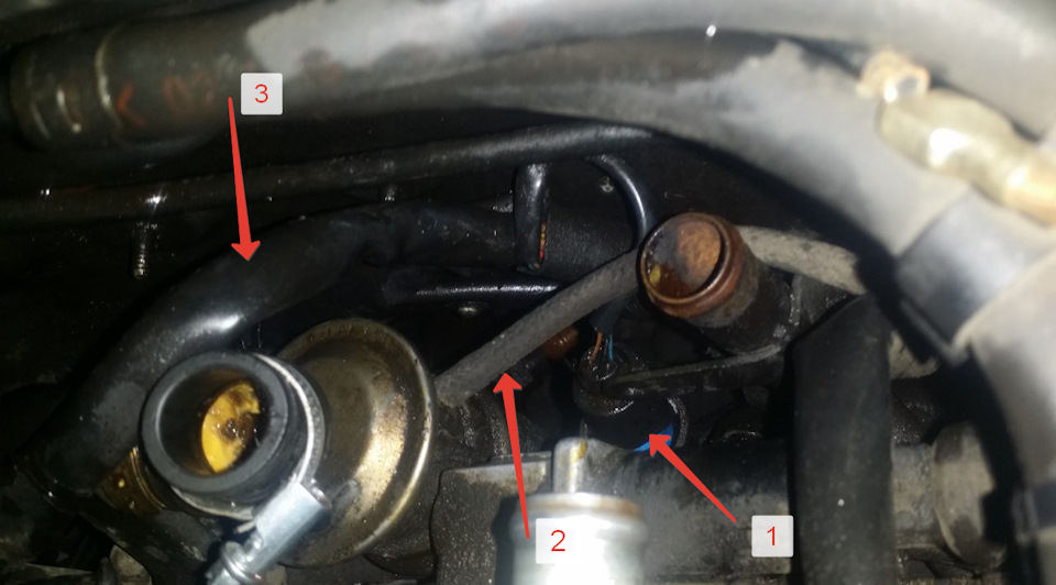

3. После снятия грибка и патрубков нам откроется вид на фишку нашего датчика обозначен кружком
Нам необходимо отодвинуть жгут проводов "2" и аккуратно вытащить шланг "1" чтобы не мешался
(про эмульсию в патрубке ниже)
4. Теперь снимаем фишку с датчика

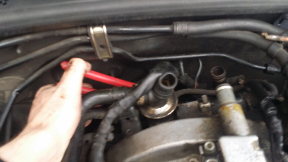

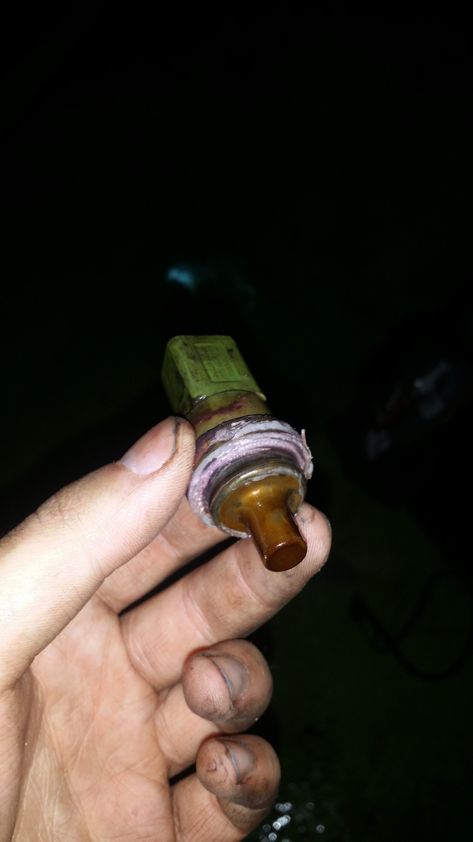

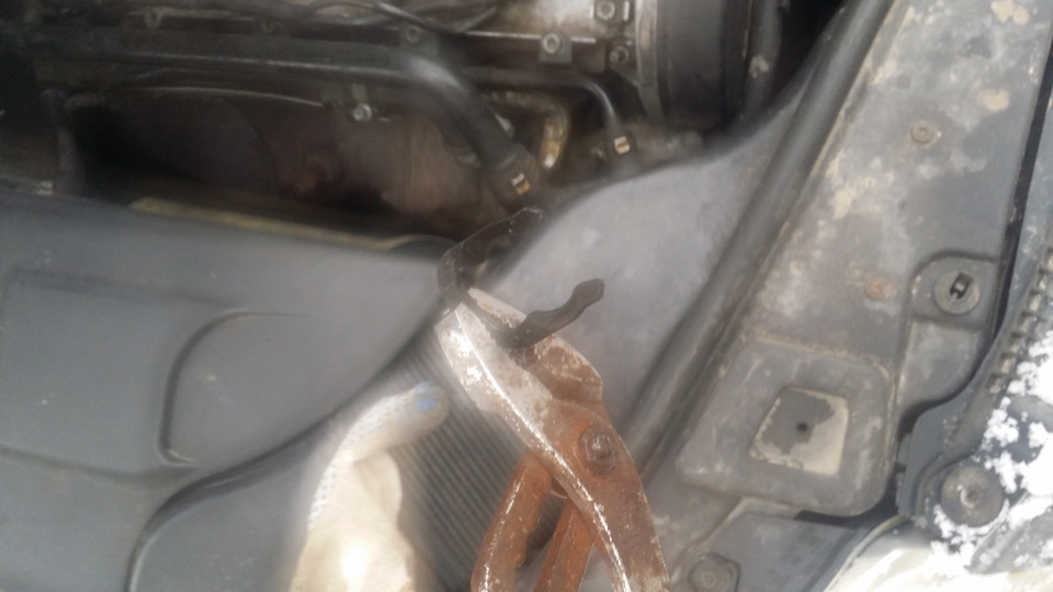

6. Для того чтобы вытащить датчик необходимо разглядеть фиксатор на датчике (который мы купили) и вытащить его — мне тут отлично помогли "кривые пассатижи" ими я его подцепил и используя их как рычаг легко вытащил его.
Просовываем инструмент, цепляем наш фиксатор
Вот он у нас в руках
Старый датчик, именно такой нам нужен

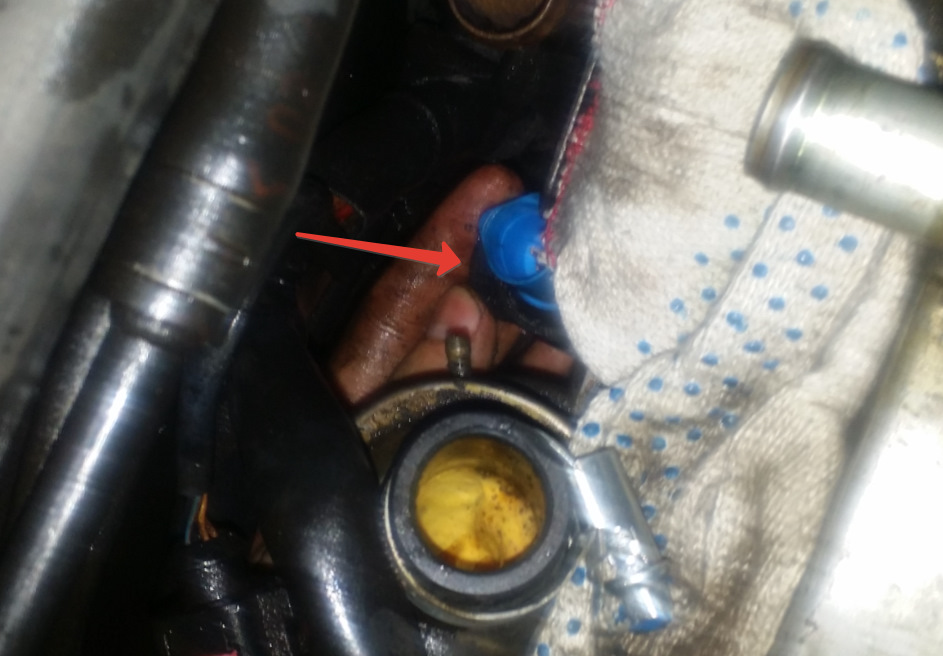

8. После того как пропихнули датчик необходимо его там зафиксировать, людям с небольшими руками тут повезет больше так как подлезть очень сложно, плюс выступают непонятные острые штуковины типо хомутов и прочего, в итоге я разодрал себе всю руку.
Также более удобно левой рукой как на картинке держать и направлять его, а давить заталкивая в пазы сверху правой рукой
1 защелка у меня сломалась, 1 уронил и не нашел. Не обращайте внимания на цвет, у вас он должен быть зеленый!
Стрелочка указывает на фиксатор

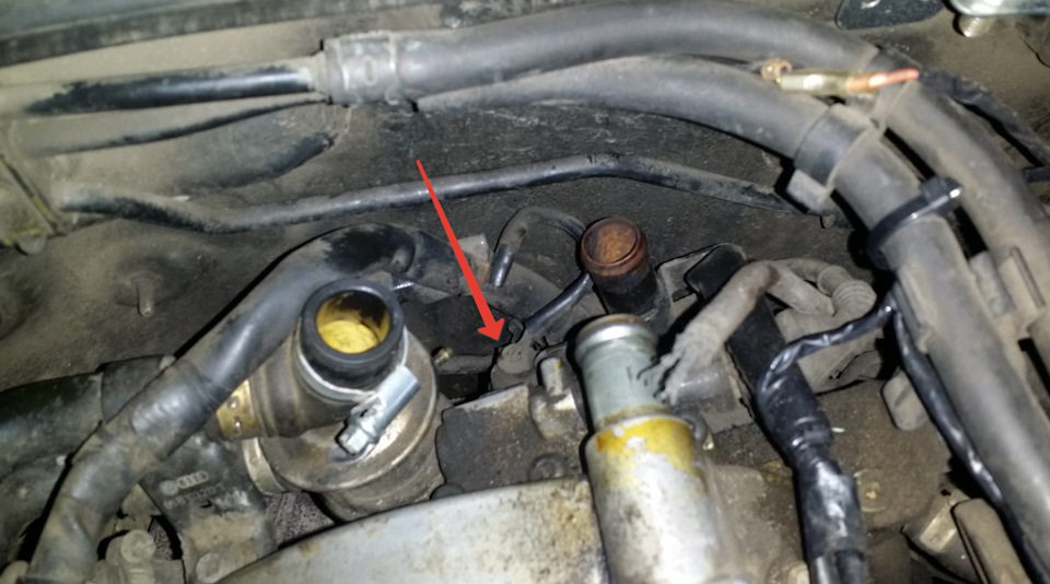

Одеваем фишку на датчик "1", одеваем обратно шланг "2", не забываем вернуть на место жгут проводов "3".
(не обращайте внимания на цвет, у вас он должен быть зеленый!)
10. Ставим "грибок" и резиновый тройник на место, заливаем антифриз по уровню и заводим смотрим чтобы у нас нигде не текло и радуемся работающему датчику.

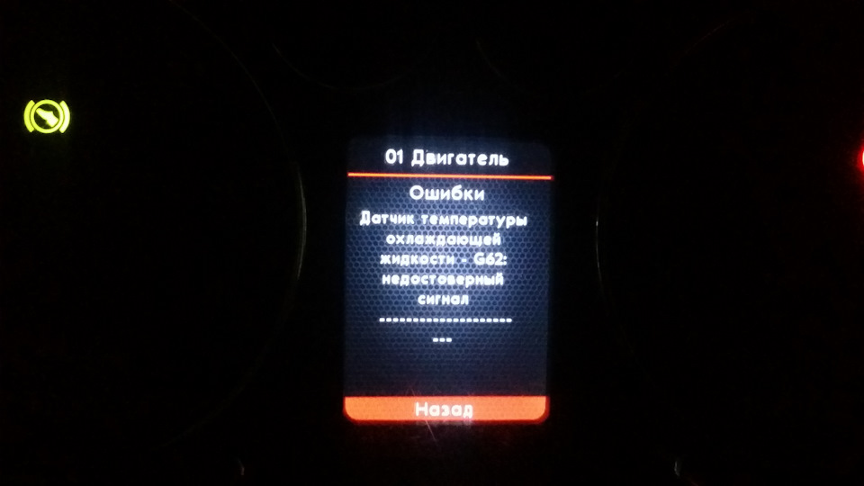

Он у меня глючил (показывал реальные значения только после наезда на кочку и то не долго, ну или если газануть сильно), решил я его заказать, но когда заказывал до конца не разобрался либо схема у экзиста тупая, короче заказал не то но по вину подходило (благо хоть не оригинал и за дешево).
После первой замены датчика (был поставлен совсем не тот) завел машину, показало сначала по 0, затем на 5 сек норм значения, и затем пассат сказал дядь твой датчик говно и я учитывать его не буду, выдав ошибку…
В итоге был заказан другой датчик, совсем с другой схемы (но тоже по вину) к этому времени я уже полазил по форумам да и визуально уже знал что мне нужно, и вот недавно поменял.

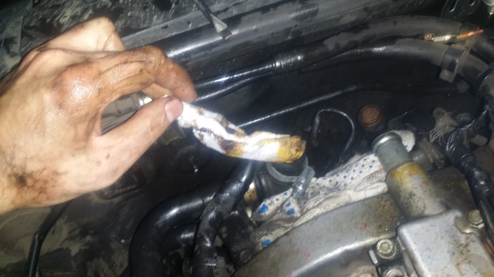

После его снятия я честно говоря на минутку "прифигел", было огромное количество эмульсии и с другой стороны нечто типо сажи…
Но после проверки масла я быстро успокоился и решил что туда оооочень давно не лазили и не чистили (если вообще когда либо чистили).
Делал все это первый раз на парковке Ашана, второй раз уже на улице в минус 15, поэтому почистить получилось только салфетками и то куда достал.
Знаю не нормально но выбора небыло на тот момент.
Вот примерно так чистил
Весной как потеплеет разберу все и уже полностью нормально прочищу, заодно проведу дефектовку какие из этих грибков и регуляторов работают, а какие нет.
