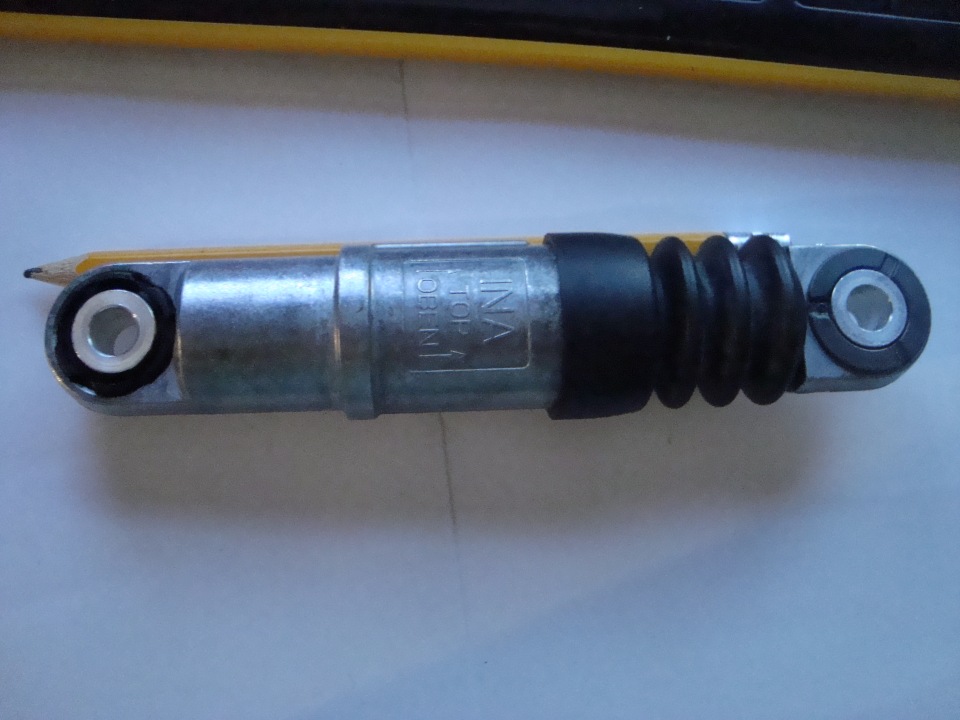

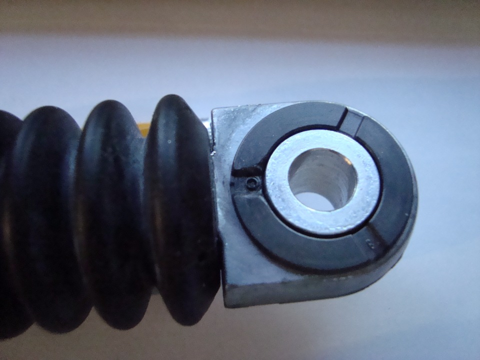

    Здравствуйте всем хочется услышать мнение одноклубников стоит ли заморачиватся с улучшением втулок???хочу из сделать из капралона,так как этот узел часто выходит из строя,видел что вставляют шланга кусок,но по мне это вообще бред!вот фото если кому что не понятно! Стандартые втулки болтанка у них!

    Смаж, поставь и забудь

    ))смазать чем?силиконом?или литолом?

    hitmanvolgar, Привет! Я кстати делал у себя данную процедуру по замене втулочек, но я сделал наружную втулку из фторопласта, а внутреннюю так же из алюминия, всё плотненько подогнал без люфтов 30 тыс. полёт нормальный, проверял.Делал из за того что разбило одну из втулок, а выкидывать жалко было сам? гидронатяжитель был в отличном состоянии INA. А шланг мне кажется выдавит..

    Например смазкой для суппортов

    Я щас нубский вопрос задам, но всё же: что за штуковину вы обсуждаете?

    )))спасибо всем решил делать новые втулки взамен новых))только новые будут из капралона)

    знаком с данной проблеммой.Из капралона лучший вариант.

    А в чем проблема то? Подумаешь люфт появится во втулке, функцию свою все равно выполнять будет.

    Дело в том,что когда шток протрет в кашу пластиковую втулку,начнет тереть аллюминиевый корпус,и колбасить начнет этот натяжитель довольно сильно.

    Фторопласт плохо, раздавит, капролон (в шаровых используется) самое оно

    Не во втулках дело, Даже родные еще попадаются и все нормально работает, даже с люфтами.
