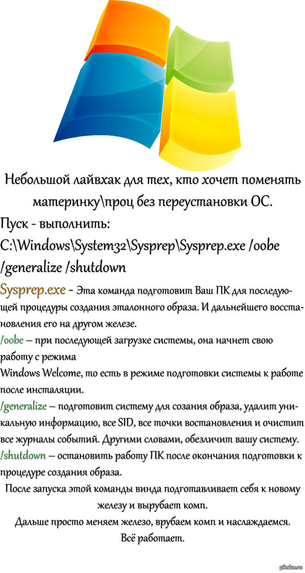

    Можно сиспрепом подготовить перенос и можно будет запустить винду на другой машине.

    коллега, я ни чего не понимайт
    для запуска в той винде прописаны данные материнки и драйверов ноута, есть утилита sysprep, которая удаляет в ssd драйверы контроллеров и подготовит прочую лабуду для переноски виды на другое устройство. Ищи как пользоваться - там просто все
  7. #27
    17,077
    Получено: 5,796
    vit, спасибо, так понятнее. Но мне это не надо. Я просто на дурака хотел переставить и попробовать. Воткнул диск назад в ноут. SSD заказал на 120. Жду

    ну правильно. Это тоже самое что если на двигатель от БМВ, мозги воткнуть от ваз 2110
    У тебя винда накатывалась на другое железо. дрова разные. Винду переустанови и будет тебе счастье
    не обязательно.
    можно вернуть где был. запустить хитрую команду по очистке. потом переставить винт на любой комп и всё будет работать без переустановок. :-)

    Какая команда? "Бульба каляхуе?" Не?
    Надо такой файлик на рабочий стол сохранить и всё получится:
