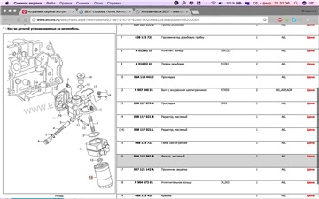

    По VIN зайти в каталог http://www.elcats.ru/seat/ или подобный и посмотреть картинки
    На картинке двиг. AKL но не похоже на твою конструкцию

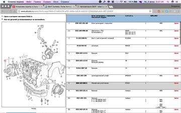

    Оказывается эта Cordoba с 2000 по 2009 выпускалась, напиши год и двигатель какой, гляну.
    04.02.2017
    Год выпуска 1996, двигатель 1,4 бензиновый (вроде бы ABD) восьмиклапанный. VIN VSSZZZ6KZTR047158.

    Цитата Сообщение от Winni72 Посмотреть сообщение
    Вобщем суть вопроса: изветно откуда течет, но что с этим делать?
    №3 заглушка, есть двух размеров
    036 103 113 A 36,6 мм
    034 103 113 B 38 мм
    мерь свою и заказывай лучше пару штук, стоят копейки.
    Главное чтобы посадочное отверстие небыло как блок с наружи

    Если я правильно понимаю, течет через манжетное уплотнение 068 103 085 E, т.е. крышка под номером 6 откручивается.
    Больше идей не имею
    Это сальник коленвала, какой там антифриз
    Заглушка в блоке сгнила напрочь у человека.
    выглядит как будто эта крышка как раз сверху заглушки(3) Я не утверждаю
    точно, эта хрень впереди мотора прикручивается
