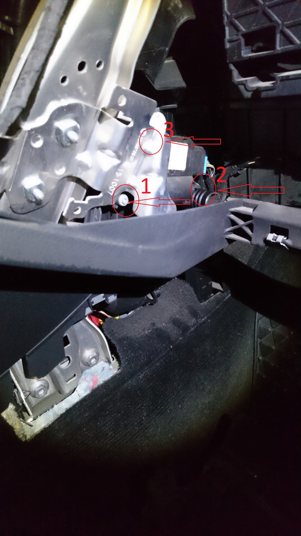

1. Снимаем бардачок, я просто убрал его в бок
2. Снимаем резиновый патрубок идущий на охлаждение бардачка
3. Снимаем воздуховод пластиковый идущий в него
Позиция 2 и 3 ничем не прикручены
4. Снимаем с центральной торпеды боковушку.

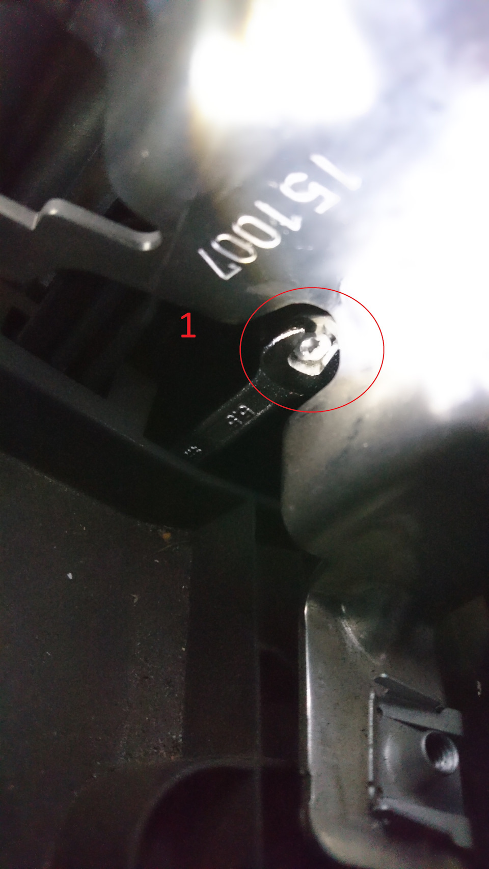

Берем набор с торексами и ключ 5,5!

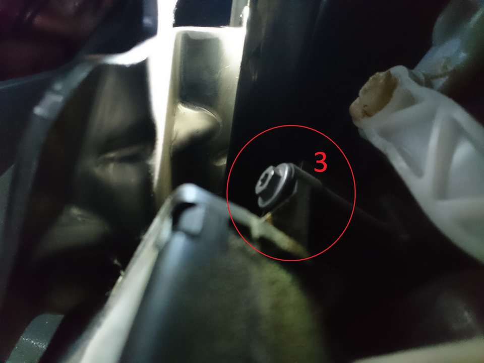

Когда это все сняли, то хорошо видно заслонку и есть доступ ко всем 3 торексам.
Один нам видно визуально, а вот остальные не очень.
Первый выкручиваем без всяких проблем.
Второй с горем, но тоже поддается.
А вот третий НУ ПРОСТО КАК?
Слов даже не было я весь словарный запас выплеснул пока крутил его.
Кто-то сверлил металлическую защиту так сказать.
Но мы же не ищем простых путей, делать так делать, наверное минут 40 я крутил его все руки об пластик расцарапал, одно скажу если бы делала это женская рука, то было намного легче, так как руки маленькие.

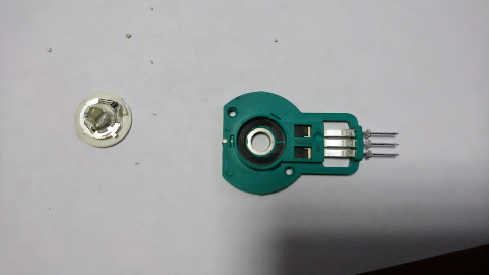

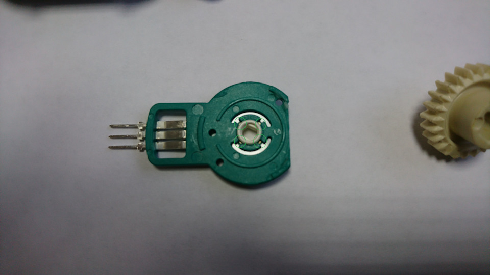

Теперь разбираем саму заслонку

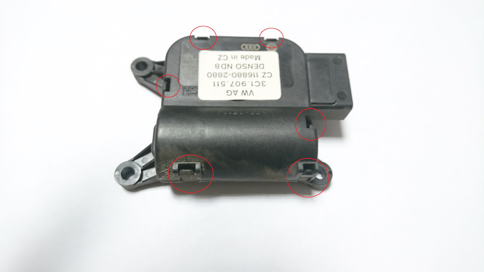

Корпус держится на защелках
Вот такая картина
Чтобы снять защелку пластиковую делаем 4 разреза, чтобы сдавить и вытащить ее.
Чистим дорожки
И в процессе разбора я помечал рисками как и что стояло, чтобы все поставить обратно.
