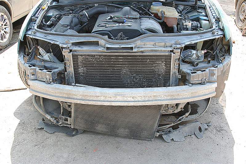

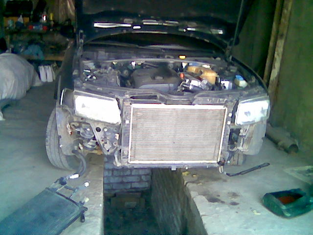

    если основной вытащишь, будет место для того, чтоб его керхером "пробить"...
    да просто откинь его в сторону - длины шлангов вполне хватает:
    или
