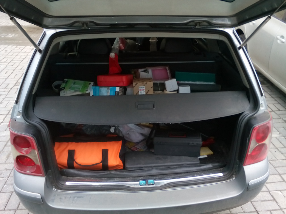

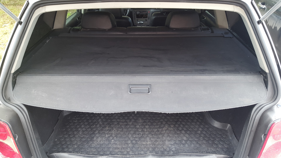

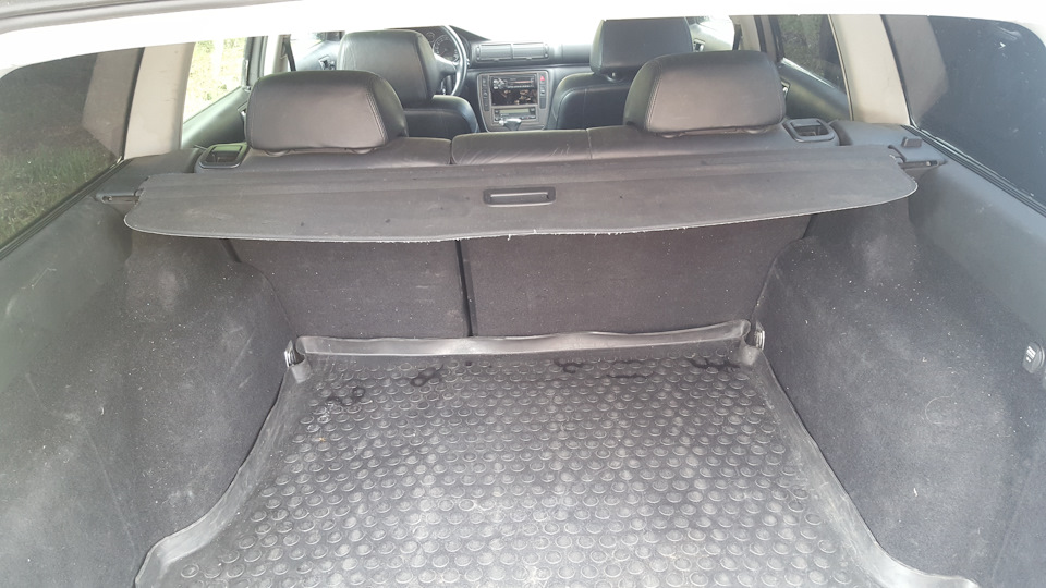

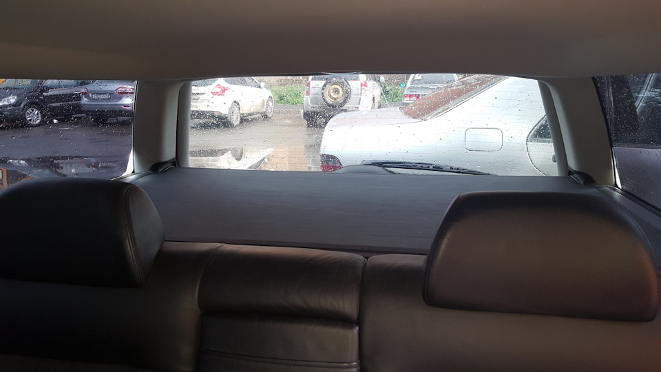

По приезду, пока думал как, а главное, у кого делать коробку, решил сделать шторку багажного отсека которая болталась в багажнике и явно не выполняла свою функцию, а просто находилась в провисшем состоянии.
Другой фотографии по началу не сделал, но без хлама шторка висела с таким же успехом.

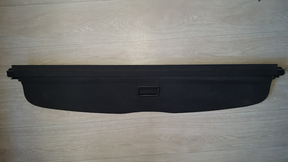

Ну снять полку и принести домой никому труда не составит.

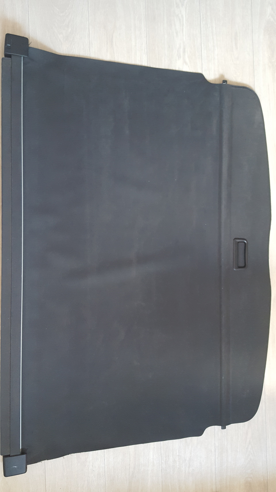

Так выглядит шторка багажного отсека 3B9867871AC9ET

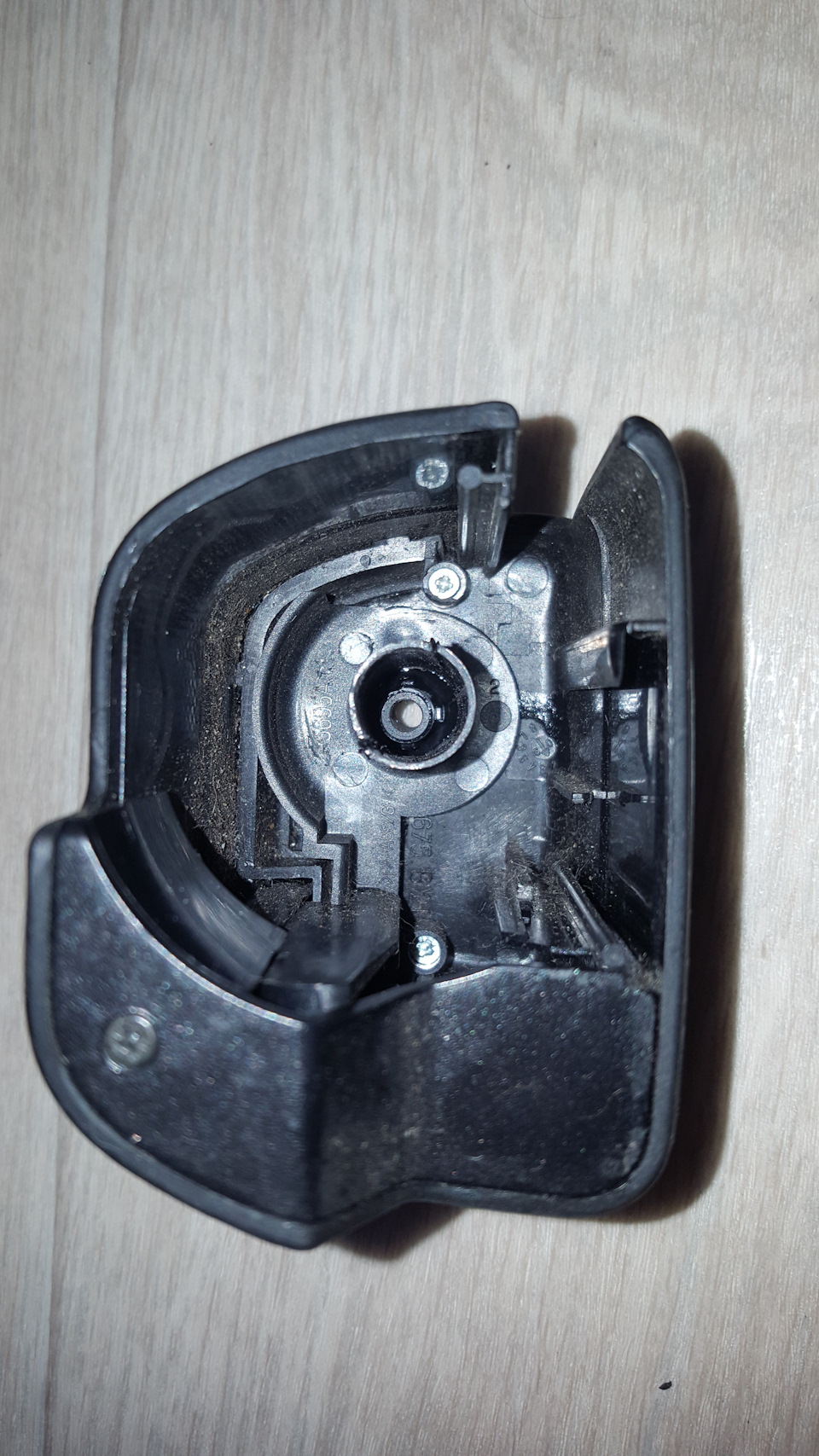

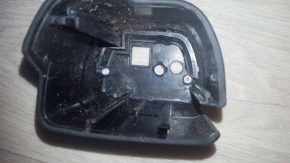

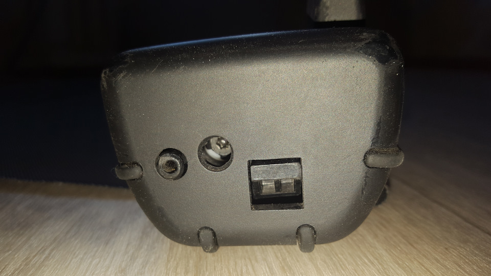

Когда начал рассматривать шторку, понял, что там явно что-то отвалилось, треснуло, либо лопнуло и отпало.

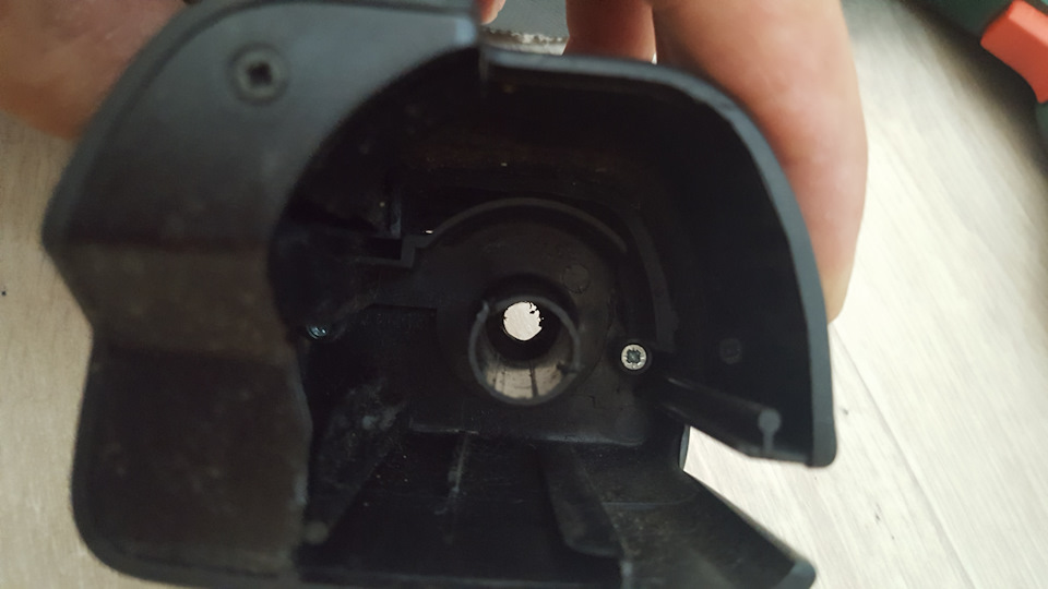

На фото видно, что саморез явно провален внутрь и пластик на который он закручен, лопнул.
Со второй стороны такая же история.
В общем эти черные крышки с двух сторон просто снялись, т.к. ничем не закреплены.

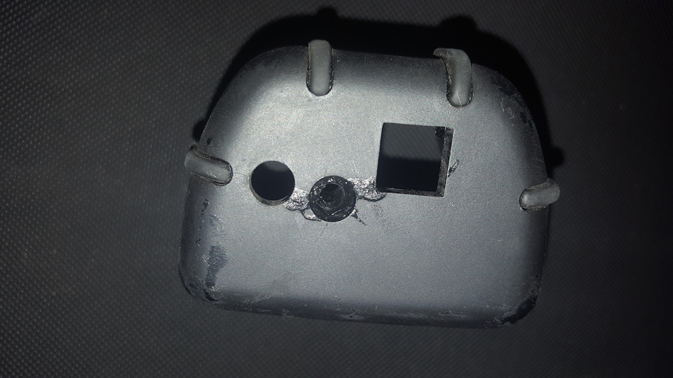

Это тот самый саморез и отвалившийся от корпуса пластик.
Это пластиковый корпус, здесь тоже понятно, что отвалился кусок внутри.
Далее разбираем пластиковый корпус.

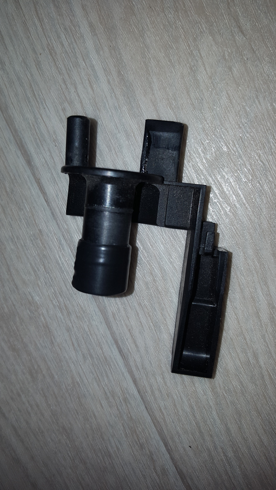

Может у кого-то есть способ получше, но я неподвижные детали клею супер клеем, лучше варианта пока не нашел.
Проклеивал тщательно, ушло несколько часов, пока все высохло.
Это запчасти защелки.

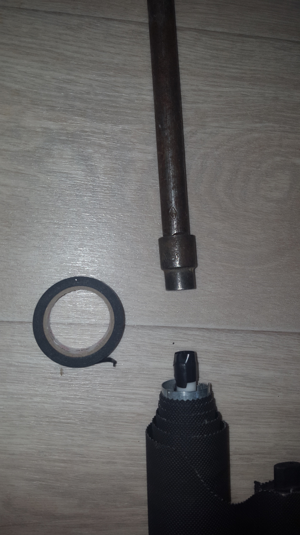

Сделал нехитрый инструмент.
Назначение инструмента заключается в том, что когда с одной стороны одеваешь пластиковый кожух, нужно сооружение одеть на внутреннюю часть шторки и сделать оборотов 6 чтоб пружина получила необходимое натяжение и потом закручивать саморез, да и больше оборотов делать не рекомендую, т.к. вряд ли проклееный пластик выдержит и может повторно лопнуть.
