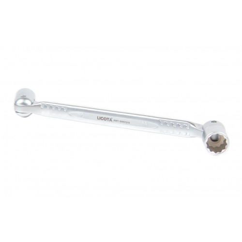

    Типа такого (простой не катит) ?
    Именно таким, только я свой пополам разрезал, что бы покороче был.
    Есть такие... гораздо удобнее в этом месте для срыва болта турбины...
    А в каком месте тогда откручивать ? (машина на улице)
    А инструмент ликота у нас не купишь, только на заказ с инета.

    я пример ключа кинул... делают их все кому не лень... хотя если не сильно затянуто и так откручивается... бывает просто на этот ключ приходится трубу одевать чтоб открутить
    я просто не понял что снять то надо?... турбину или коллектор?
    про место я имел ввиду что такого типа ключ туда влезает и не слизывает грани болта ну трубку маслоподачи надо открутить и отвести в сторону...
    Там похоже болты прикипели. Я первые 2 с воротком еле еле октрутил.
    ну покупай "пьяный" ключ на 17 ... бери "Валеру" (труба произвольных размеров) ... и помошника с монтировкой чтоб пьяный ключ к болту прижимал...
    на крыло картонку чтоб не поцарапать если соскочит... и болт либо открутится либо сломается
    мы так откручиваем обычно... способ 100%-й
    первые то два гайковерт берет без проблем, а с этим приходится иногда именно так поступать...
