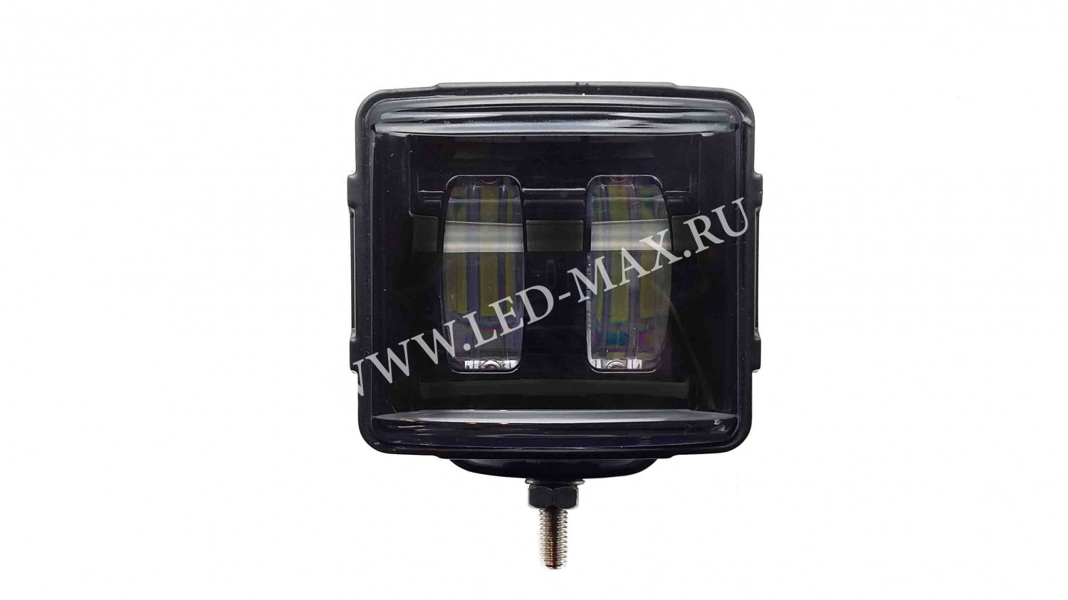

    Всем привет! Подниму тему. Вот присмотрел светодиодные фары.
    Как думаете, будут проблемы с гайцами?

    Что это вообще? Внешние прожектора? Любое видимое изменение светотехники - это знакомство с гайцами.

    Это типа противотуманки, или ближнего света, с границей светового потока.
