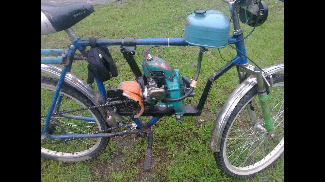

    Хотя бы обкатать литр-два.
    А мопед для обкатки есть?
