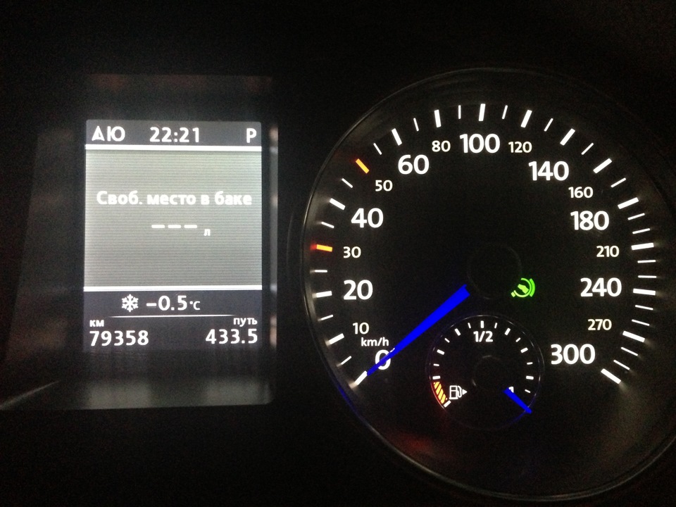

Когда поставил новую приборку заметил, что показания стрелка уровня топлива не соответствовала показаниям на дисплее!
Сегодня заправив полный бак я решил это исправить!
Теперь подробнее:
Вот показания стрелки и дисплея, стрелка не совсем на своем месте

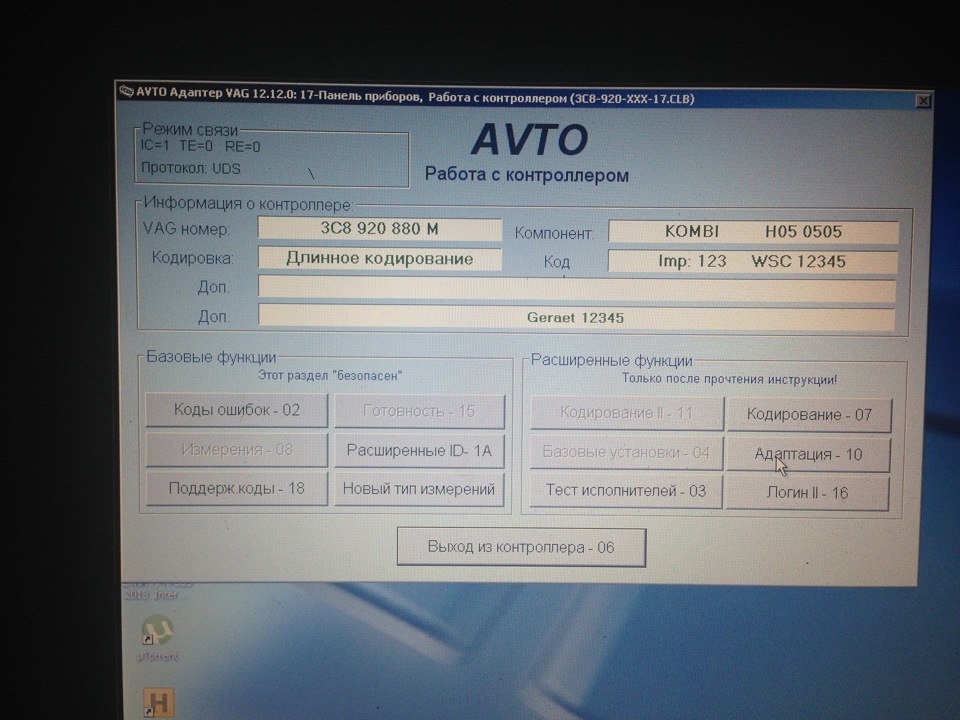

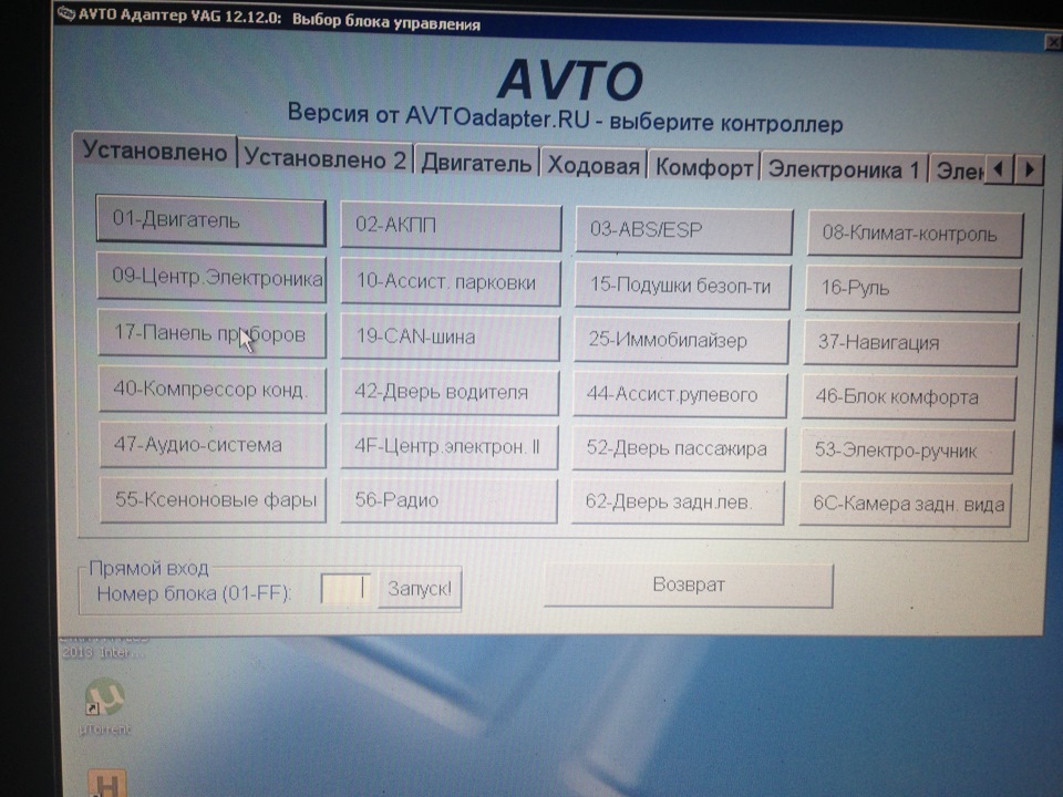

Берем всем известный шнурок и подключаемся к авто.

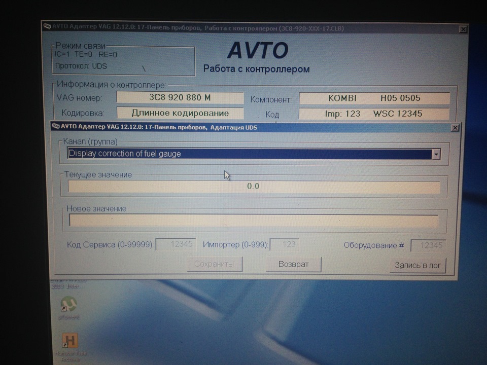

Далее заходим в 17-й блок(он же приборка)

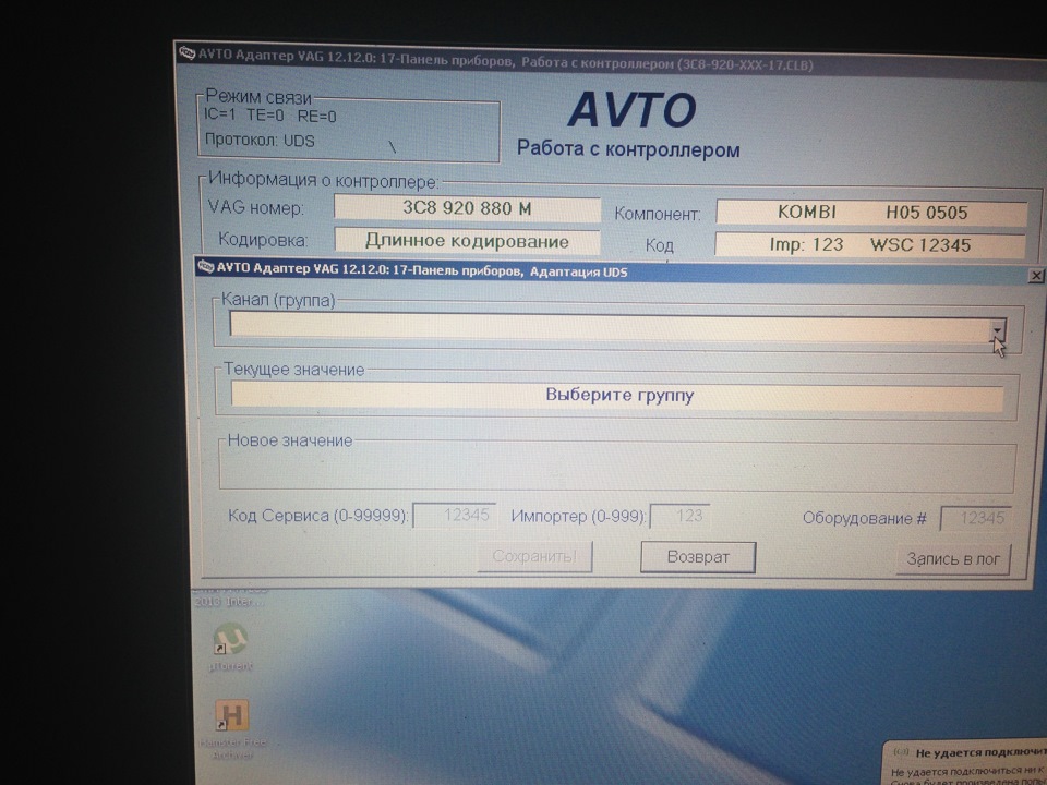

Далее заходим в каналы адаптации

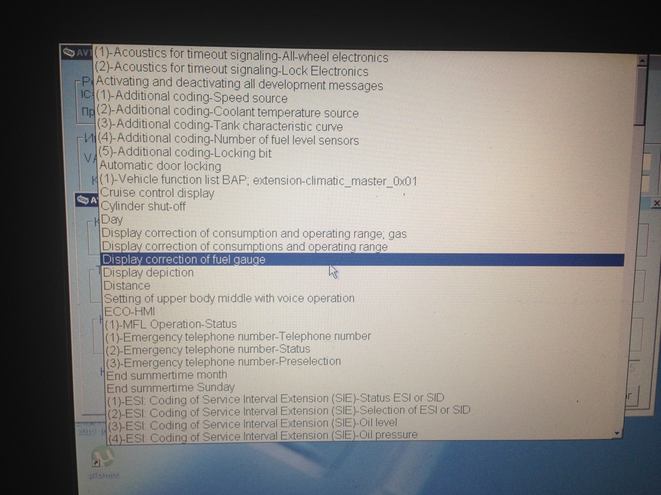

Появилось окно
Потом выбираем вот этот канал адаптации

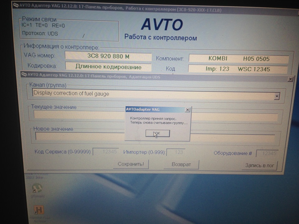

Видим значение "0.0", вводим новое значение и жмем выполнить/сохранить!
Всплывает окно, клацаем "OK"
Те самые нули:
Значение изменено

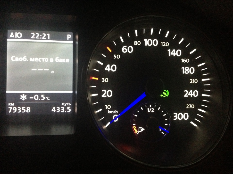

Поигравшись с циферками я получил желаемый результат(стрелка заняла свое место)
МАШИНА НЕ ЗАВЕДЕНА, ТОЛЬКО ЗАЖИГАНИЕ!
Цифры от -10 до 10
