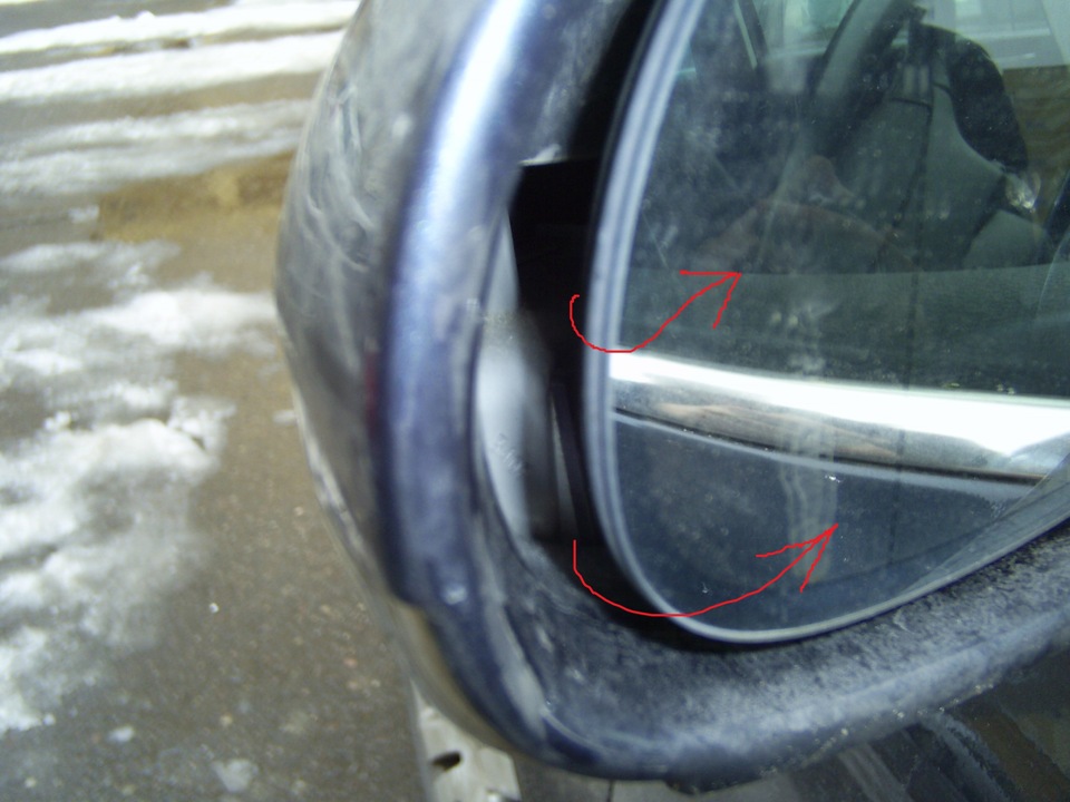

Сначала снимаем зеркало.
Двигаем его в крайнее положение.
В образовавшуюся щель суем пальцы и тянем на себя.

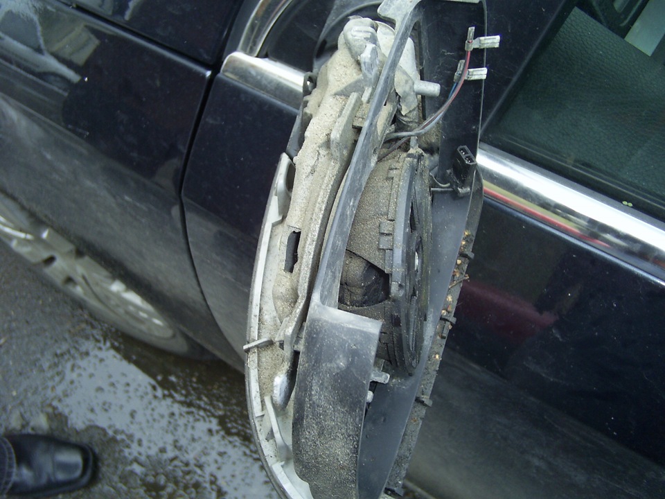

Затем снимаем чехол зеркала.
Для этого нижнюю часть тянем на себя, а затем чехол должен сниматься вверх. довольно тяжело, у некоторых отламывалось одно крепление. у меня слава богу снялось хорошо.

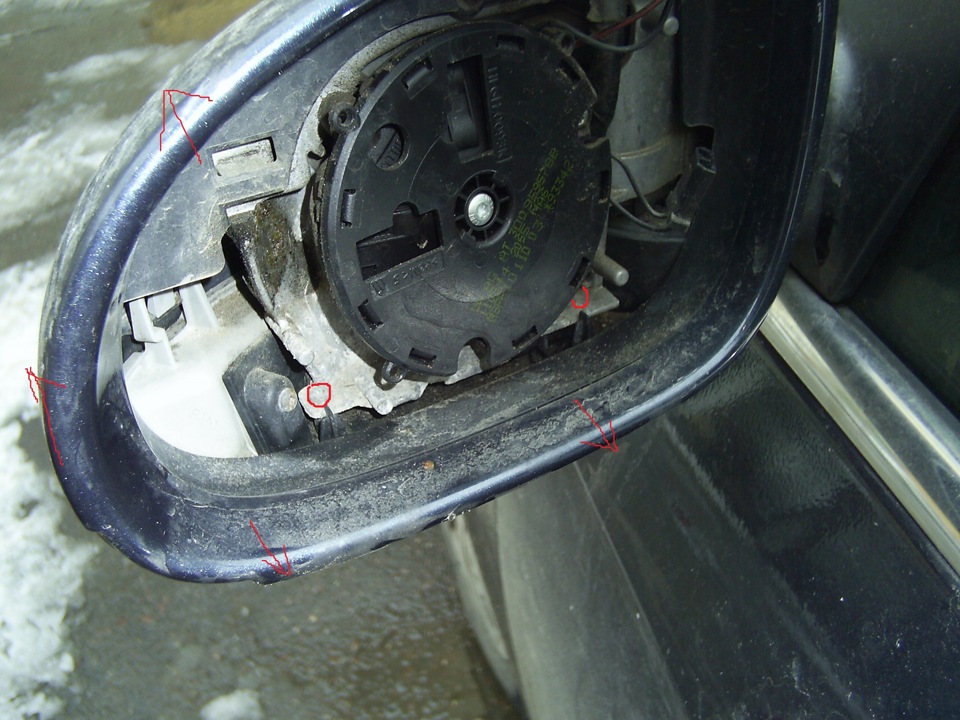

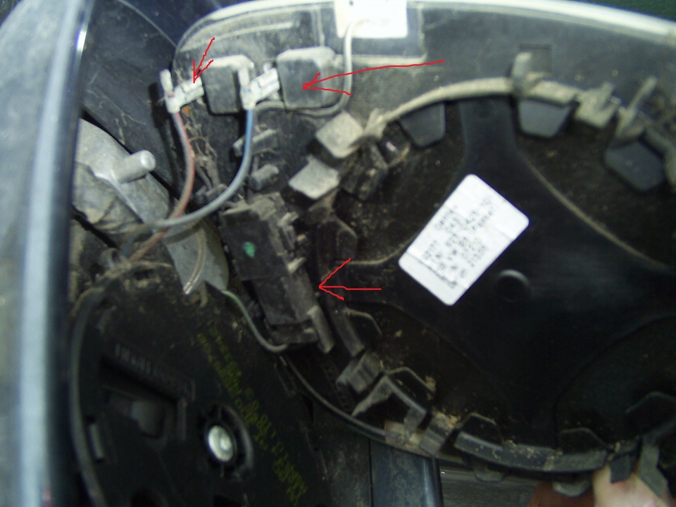

Дальше откручиваем снизу два шестигранника(отмечены на картинке выше).
После этого снимаем повторитель и отключаем разъём.

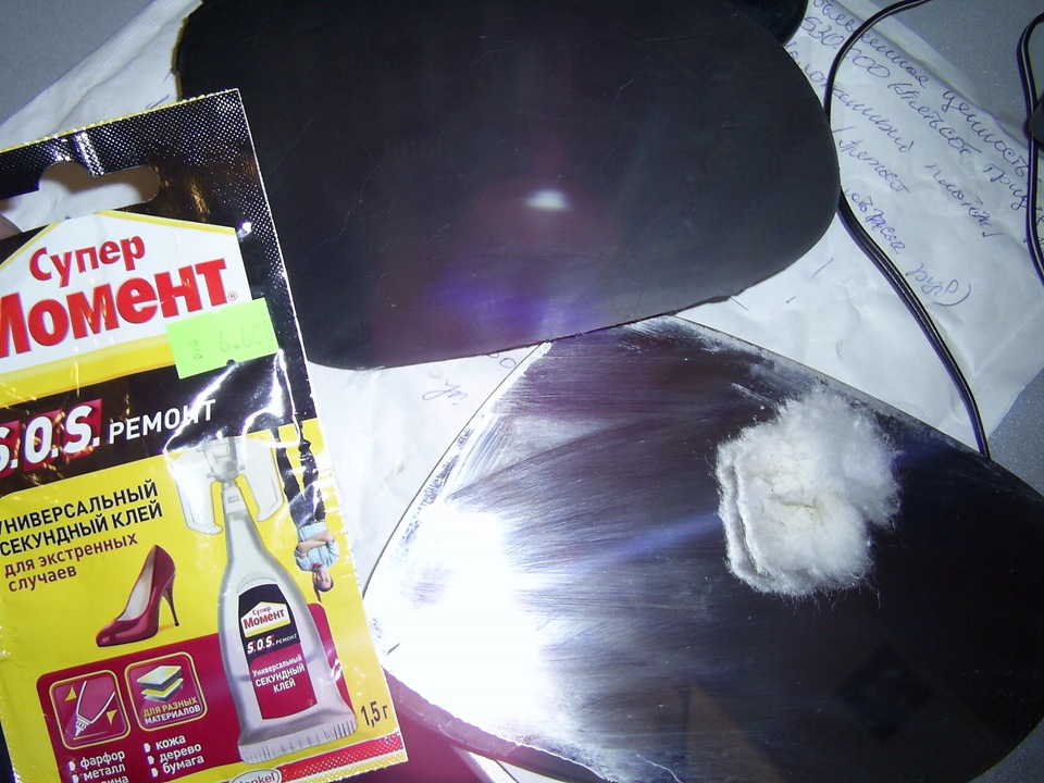

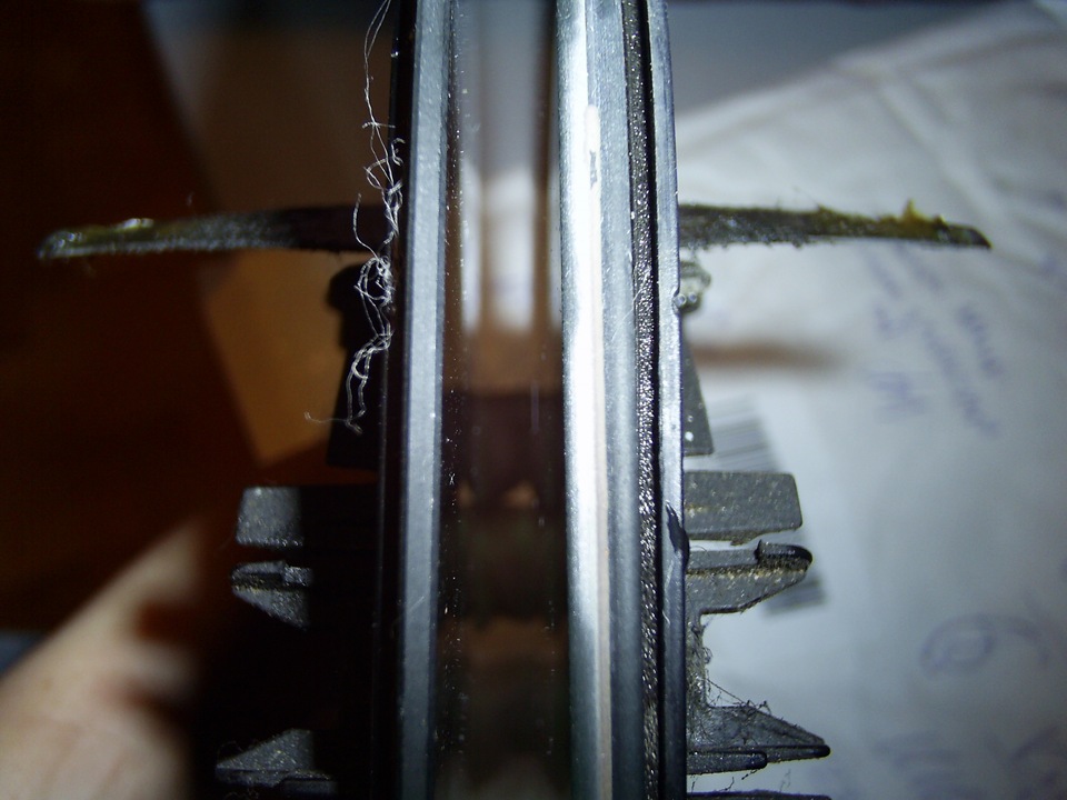

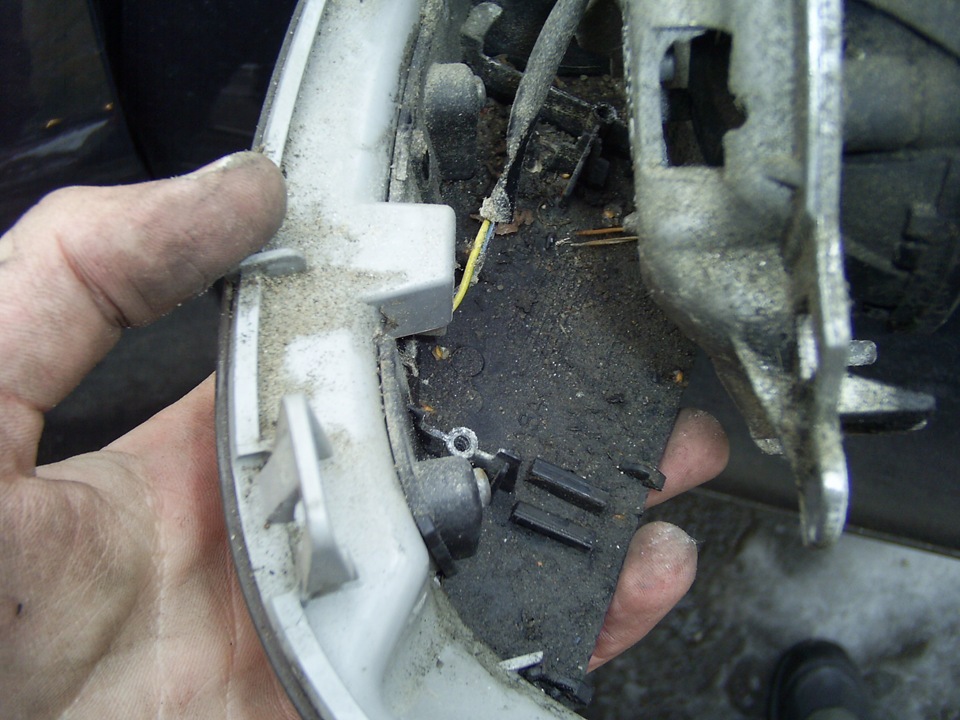

У меня плохо держалась одна стекляшка.
Можно сказать висела на соплях.
Отрываем ее до конца, обезжириваем, наносим супер-пупер клей и склеиваем обратно.
Разница в зеркалах (слева обычное, справа с затемнением)

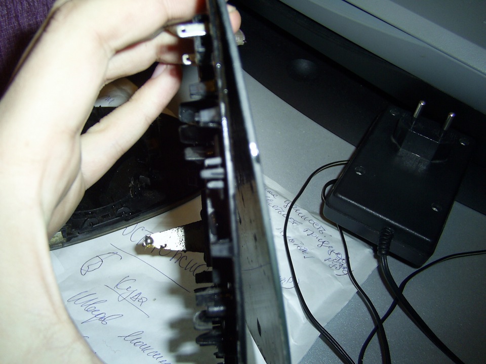

Далее таким инструментом

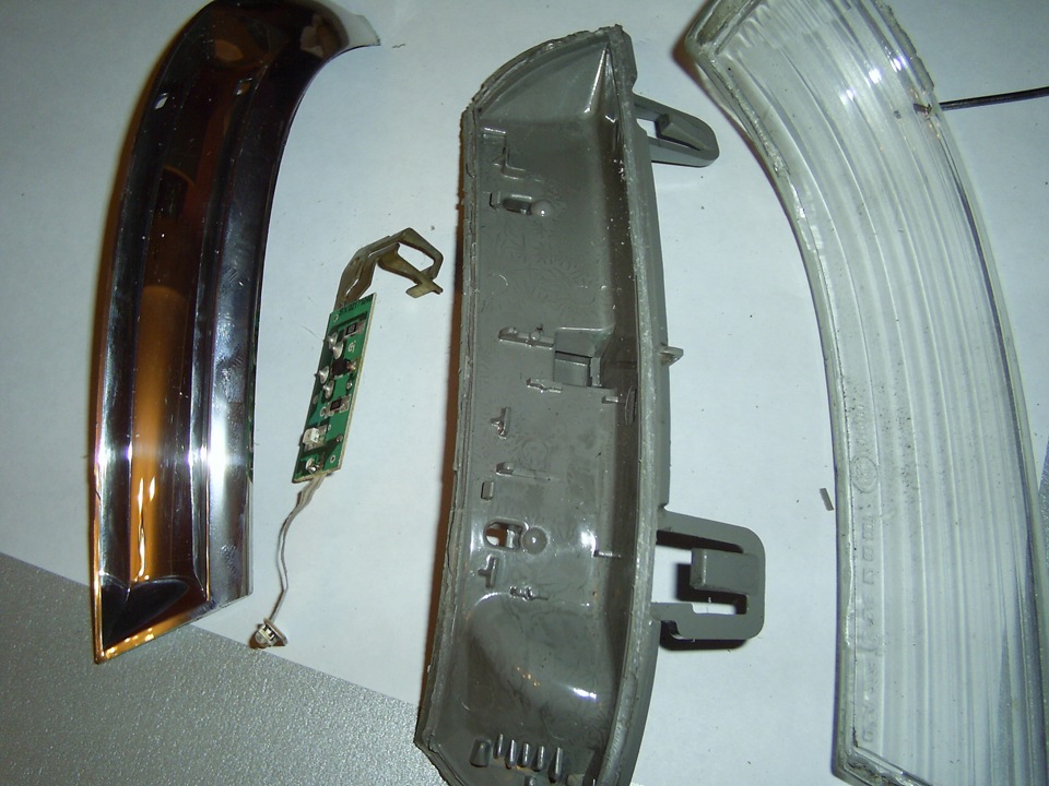

Вспарываем\расклеиваем корпус повторителя

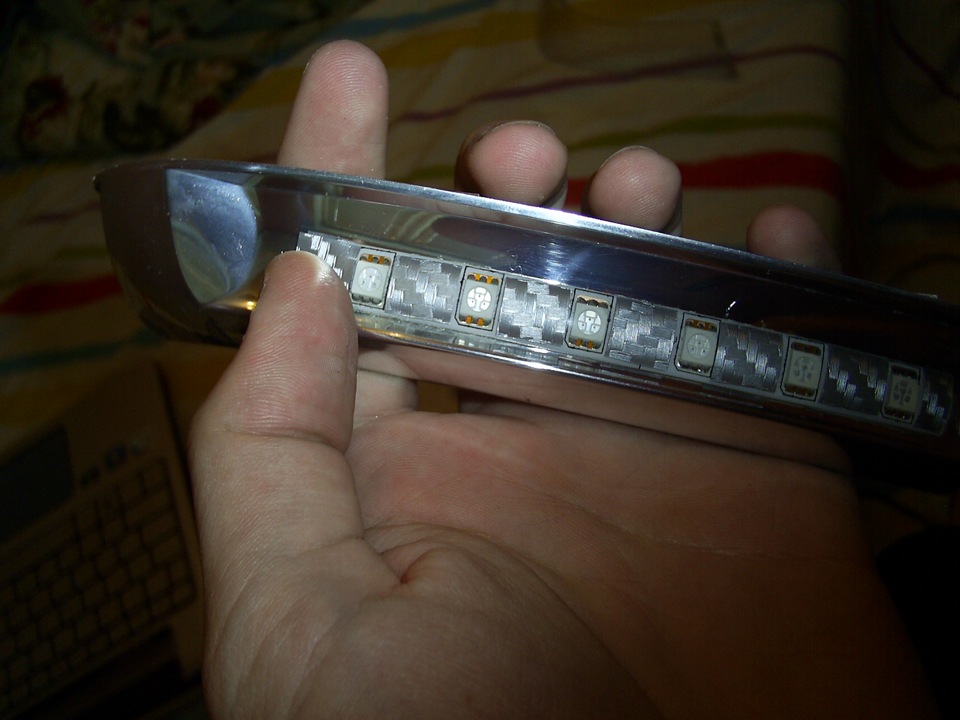

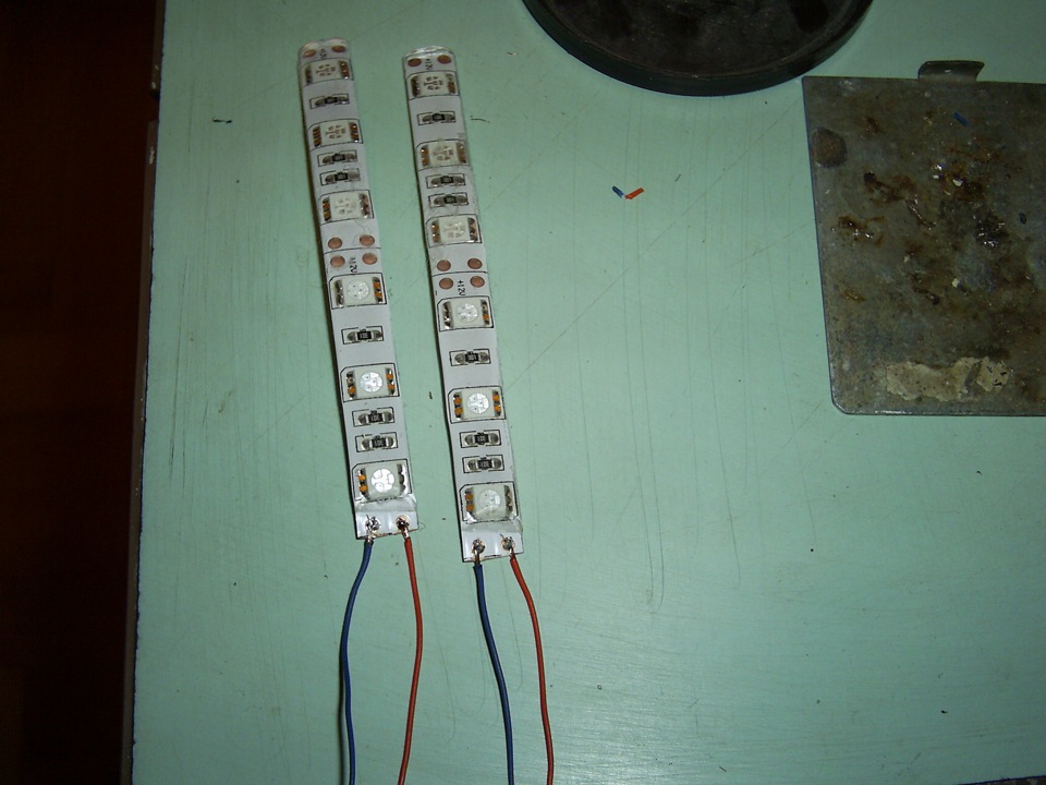

Приобрел ранее желтую ленту на смд 5050.
Режем ленту и припаиваем проводки

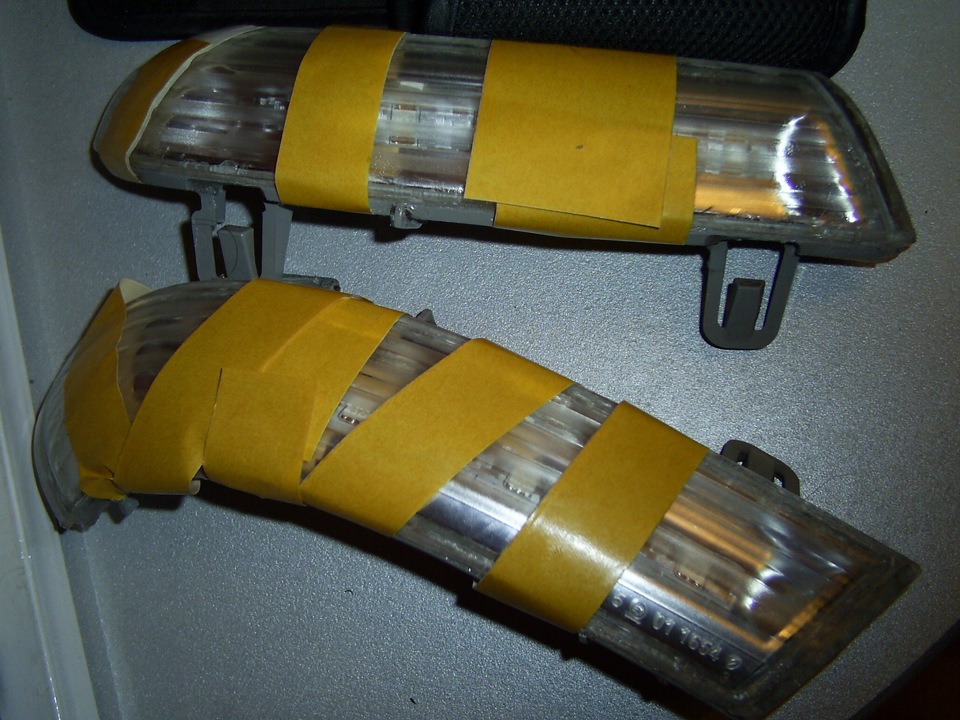

Обезжириваем поверхность отражателя, и клеим на него ленту
Припаиваем проводки к плате.
Собираем обратно и склеиваем герметиком.

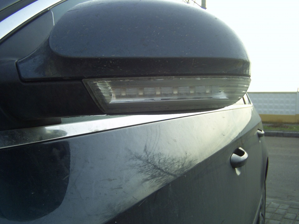

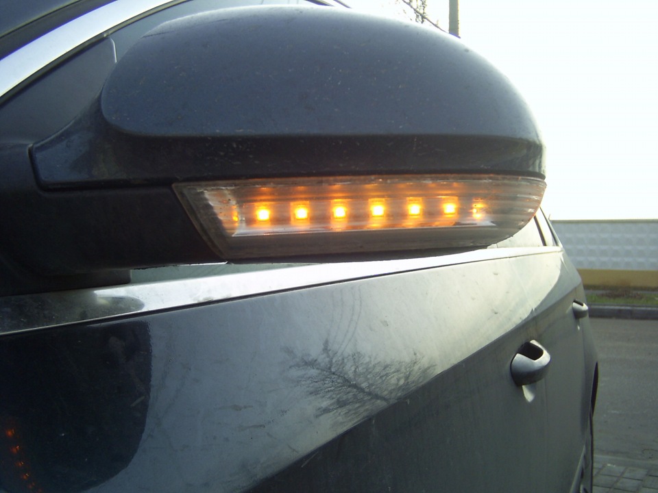

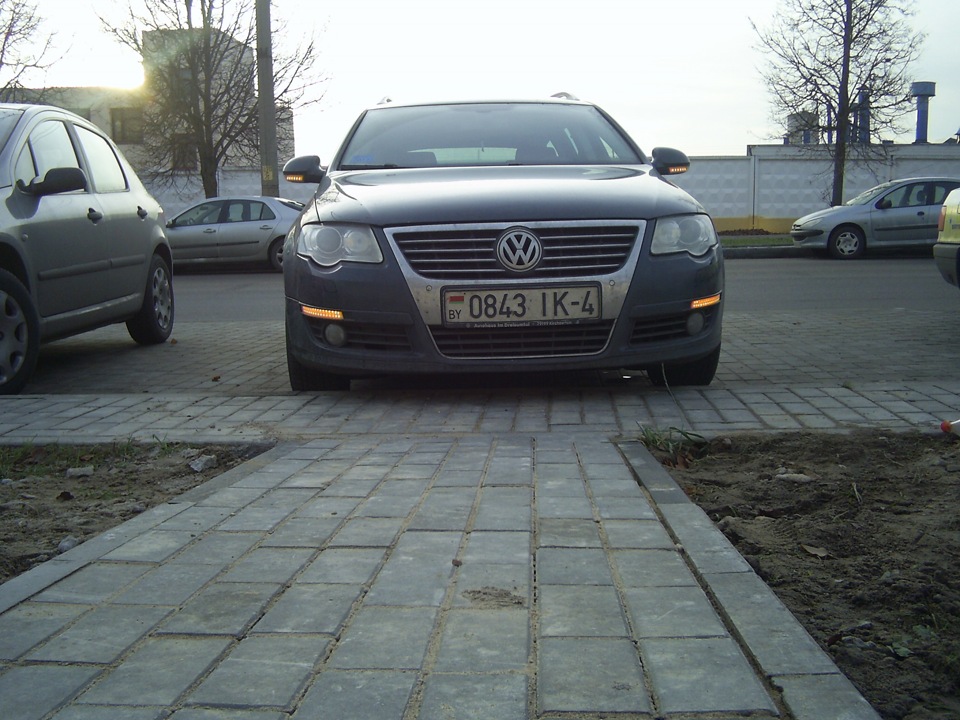

Ставим на машину!

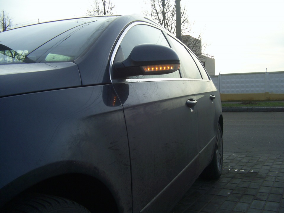

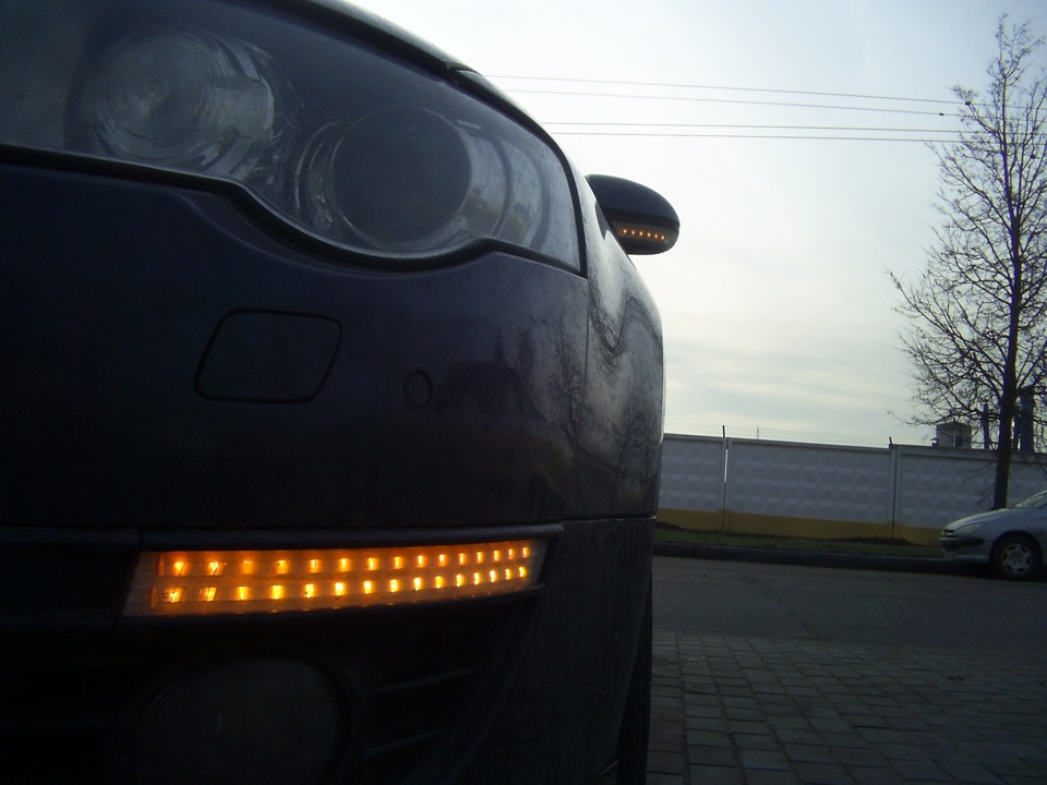

Ну вот поставил повторители, извиняюсь за грязную машину, погода сейчас такая.
В темноте вообще шикарно смотрится!
