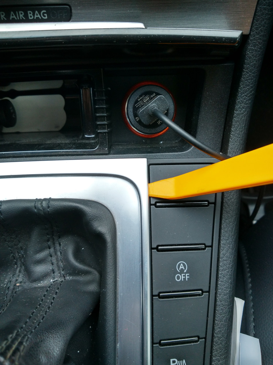

Процес замены:

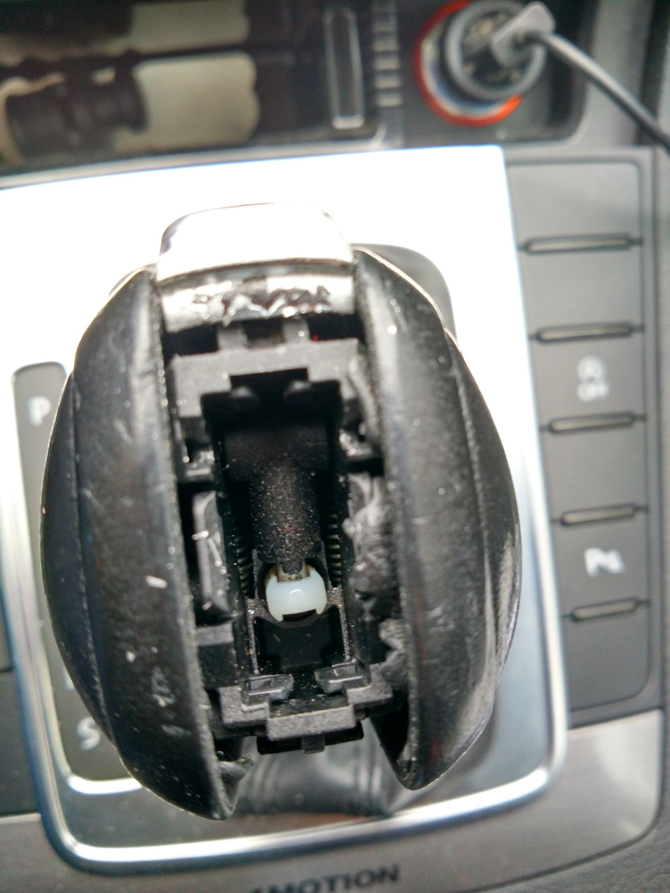

Первым делом поддеваем крышку с надписью DSG.
Можно поддевать как со стороны кнопки так и с обратной.
Внутри видим механизм кнопки который поднимает белый шток.
Надо достать механизм кнопки из отверстия в штоке.

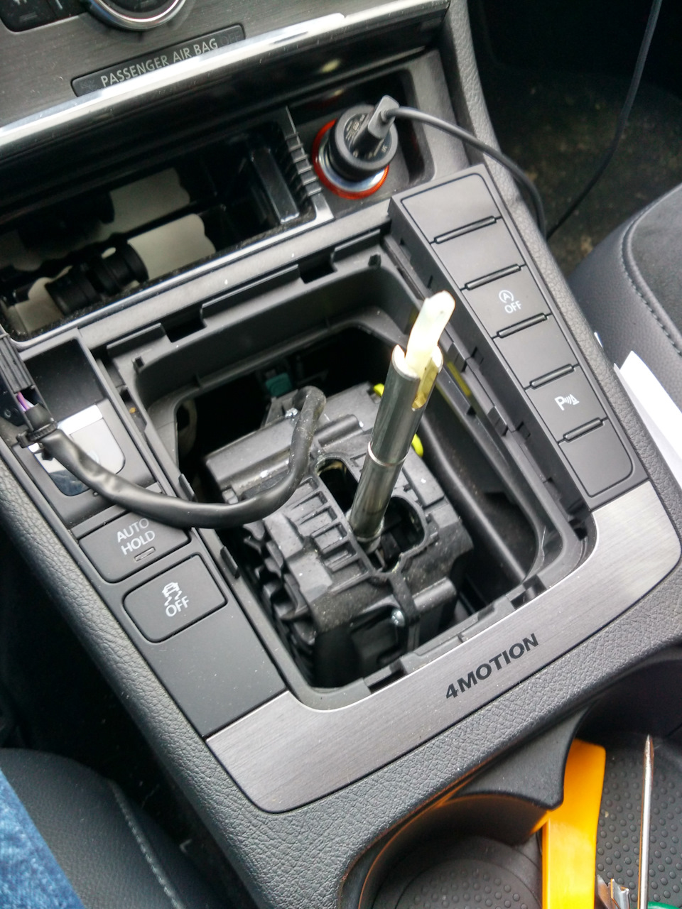

Дальше поднимаем декор с манжетой.
Отсоединяем подсветку выбранной передачи.
Нажимаем язычок и вытаскиваем фишку.

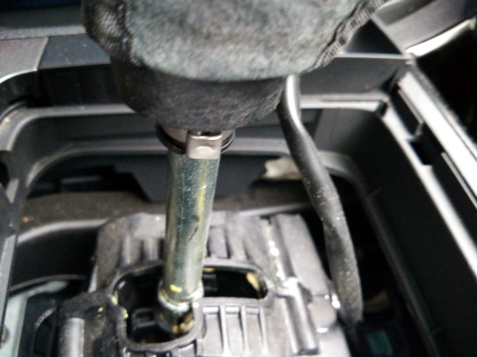

Дальше надо разжать кольцо-хомут которое держит нашу рукоятку.
Разжимал маленькой плоской отверткой.
После того как хомут сдался, тянем нашу ручку вверх аккуратно покачивая из стороны в сторону.
Финал.
