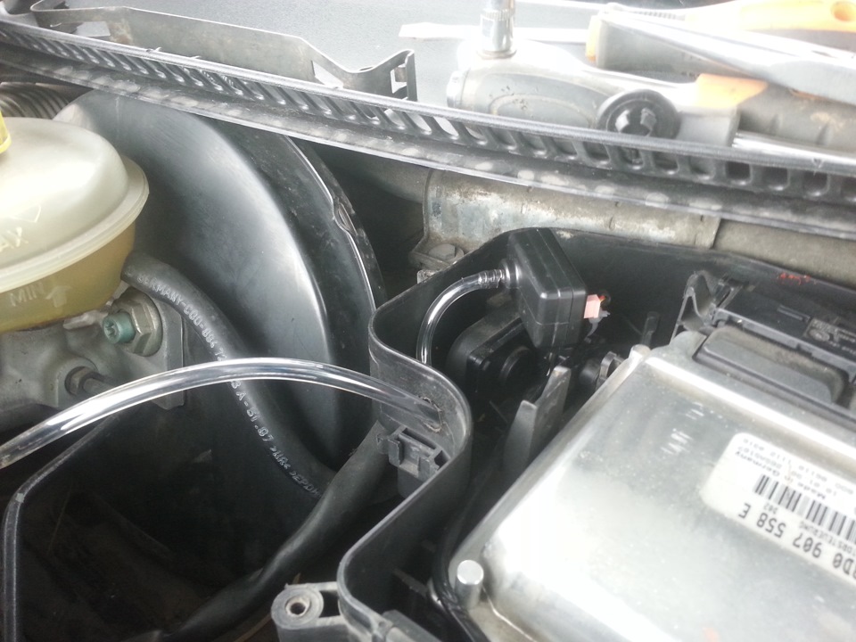

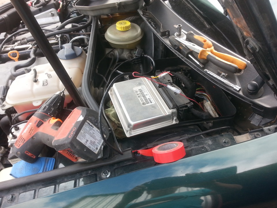

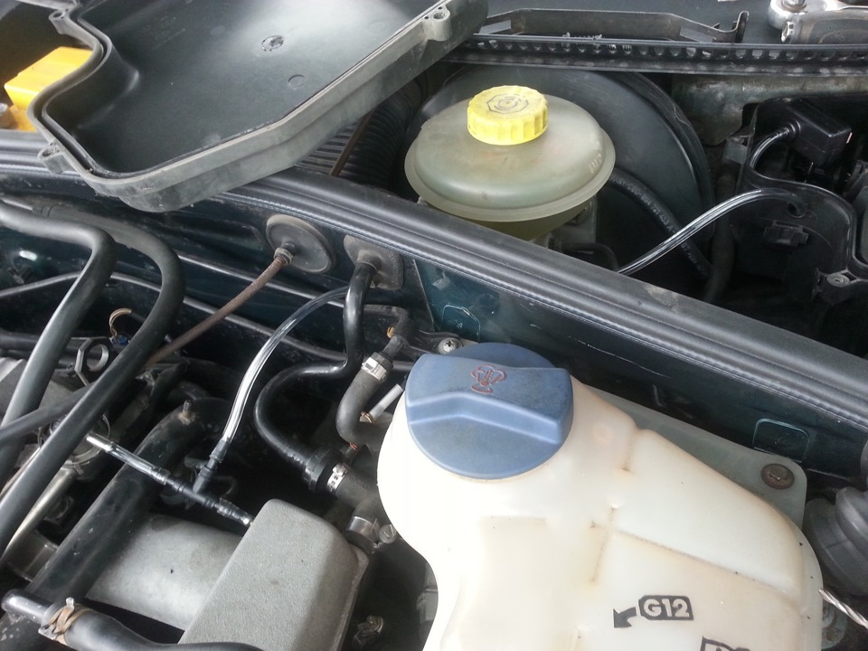

Сам датчик поставил внутрь бокса с мозгами вдали от тепла двигателя и влаги.
Отверстие в боксе потом промазал герметиком.

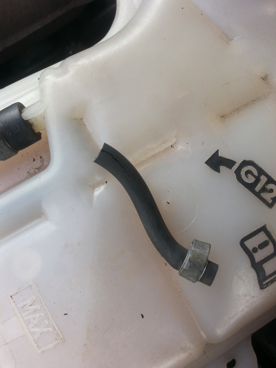

Родной шланг от рдт рассыпался при снятии, пришлось поставить силиконовый что шел в комплекте.
Длинны до бокса хватило тютя в тютю.
рассохся

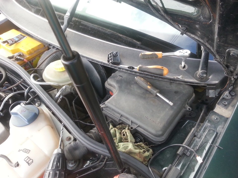

снимаем крышку
протягиваем проволокой провода в салон
закрепил датчик внутри на стяжку чтоб не болтался

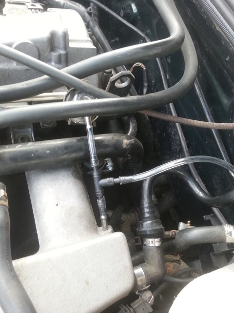

врезаемся в разрыв рдт и впускного коллектора
общий вид

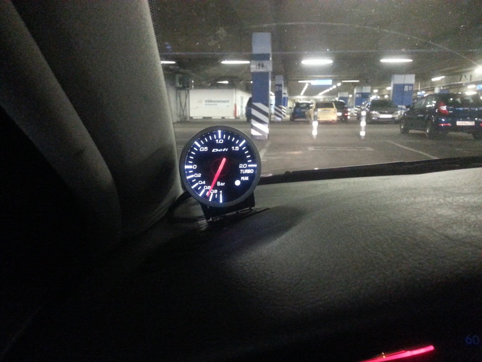

По показаниям турбина дует 0.65 редко бывает даже 0.7, хотя может просто погрешность.
На хх разряжение во впуске -0.7, при торможении двигателем максимум -0.9.
Кстати был очень удивлен что если давануть тапку в пол с хх, то турбина надувет 0.5 бара уже с 1700 оборотов, но пинок под жопу все равно не ранее чем с 2500 об. мин.

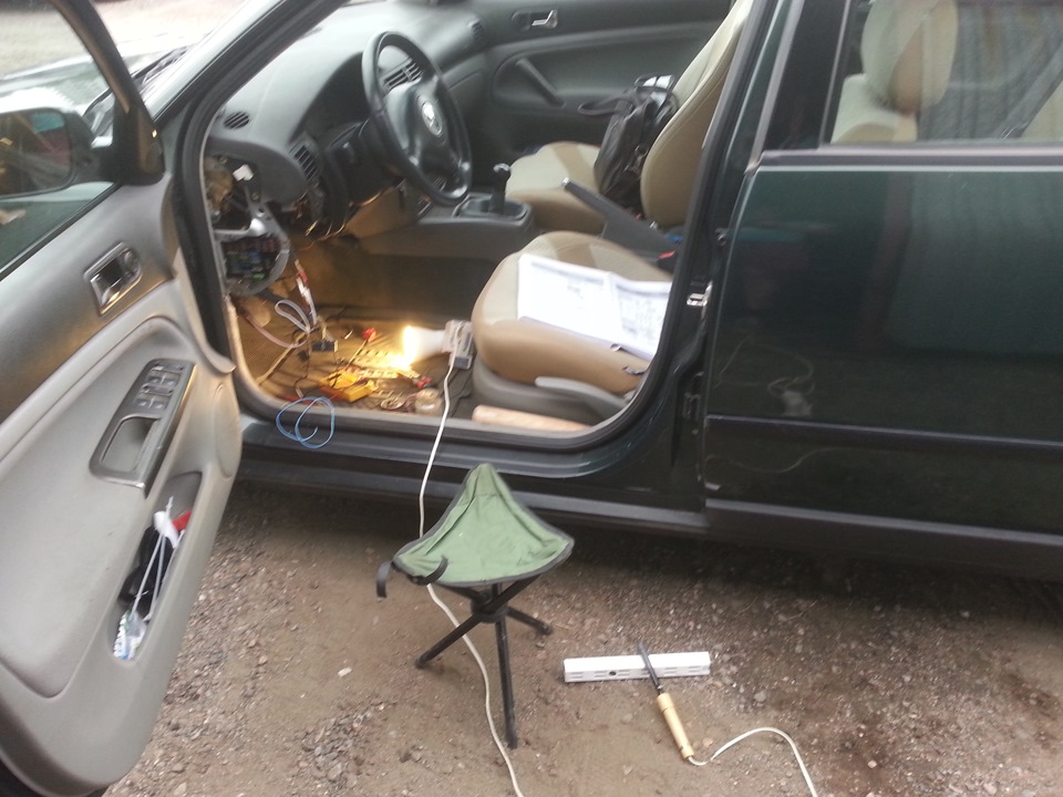

рабочее место

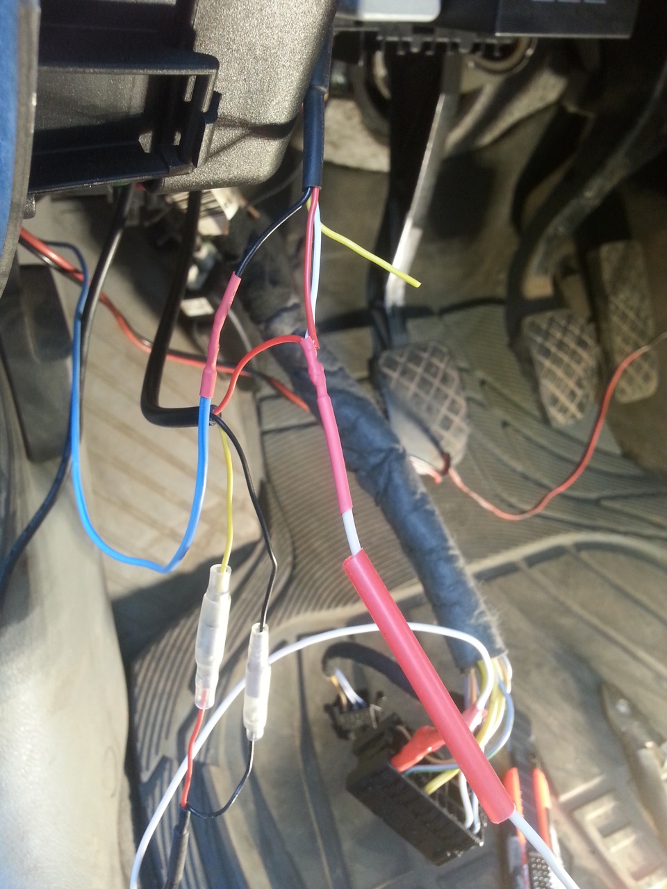

По поводу подключения. 2 красных и белый с самого показометра скручиваем вместе и подаем на них 12в.
Если нужна красная подсветка то место белого подключаем желтый на 12в.
Далее с датчика идет 2 провода с разъемами, черный — черный, красный — желтый на трех жильный провод от показометра.
У меня еще возникла проблема что стрелка на датчике падала в самый низ и не реагировала.
Причину нашел не сразу.
Оказалось плохо был обжат провод в разъеме от датчика, точнее он был обжат нормально, но за изоляцию, то есть контактировал только один тонюсенький волосок.
2 верхних черных многожильных с показометра, 1 черный двухжильный снизу на сам датчик, синий — земля, белый — на плюс 12в

вид в темное время суток
